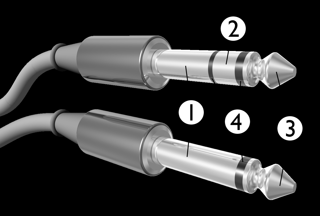

Taster 5 Euro, Alugehäuse 12 Euro, ein bißchen Kabel, einen 2.5 mm Stereoklinkenstecker und schon ist er fertig, der Taster. Welche Kamera nutzt Du denn? Die Anschlussbelegung ist leicht, siehe Bild.
Bildquelle: Wikimedia Commons
In Frage kommt für Dich nur der obere der beiden Stecker (Stereo).
Auf 3 liegt der Auslöser
Auf 2 liegt Fokussieren, aber den wirst Du wohl nicht brauchen
Auf 1 liegt Masse
Nun einfach den Taster zwischen 3 und 1 schalten -  fertig.
