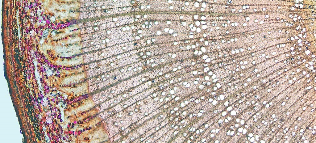

von fünf Klingenherstellern, die ich angeschrieben habe,  hat nur einer geantwortet und mich an einen Großhändler verwiesen, der seinerseits Klingen nur Kartonweise verkauft. Ernüchternd!
Nichtsdestotrotz, ich habe einen Shop gefunden der Industrieklingen in kleinen Stückzahlen verkauft. Nachfolgend der Link:
http://www.rs-onlineshop-fuerth.net/Martor-Solingen/MARTOR-Klingen/Industrieklingen/3604020-10-Stueck-Martor-Industrieklingen-Nr-36040::441.html
Mit dieser Klinge habe ich einen ca. 6 mm dicken Ast einer Kirschpflaume (Prunus cerasifera ,Nigra') frisch geschnitten. Der Schnitt ist nur leicht mit Neutralrot angefärbt und sonst nicht weiter behandelt. Wie man sieht, es geht!
Liebe Grüße und guten Rutsch
Heinz
