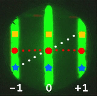

Die übliche, eng zugezogene Kondensorblende wurde ersetzt durch einen engen geraden Spalt in paralleler Richtung zu den Spalten des Gitters. In der Aperturblende des Objektivs (am besten mit Hilfsmikroskop) sind dessen Bilder der 0. und der +/- 1. Beugungs-Ordnungen sichtbar. Die einzelnen Punkte eines Spaltbildes leuchten inkohärent; nur identische Punkte in den drei Bildern - sie stammen ja jeweils aus einem Punkt der Lichtquelle - tun das untereinander kohärent. Im Bild sollen das die gleichartigen Licht-"Flecken" in den 3 Ordnungen klar machen (gelb - gelb - gelb ; rot - rot - rot   usw.).

Improvisierte Abbe´sche Diffraktions-Einrichtung und "primäres" Bild des Spaltes in der Brennebene des Kondensors mit den Beugungsordnungen -1, 0 und +1 . Kohärent emittieren jeweils nur deren äqivalenten - d.h. durch Beugung auseinander hervorgegangene - Punkte.

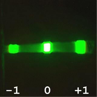

Die zum Gitter senkrechte Spaltblende lässt nur kohärente Bereiche der Beugungsordnungen frei: Interferenz bewirkt Abbildung

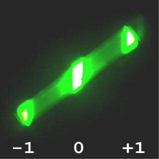

Die dazu schräge Spaltblende lässt nur inkohärente Bereiche der Beugungsordnungen frei: Keine Interferenz und somit keine Abbildung
