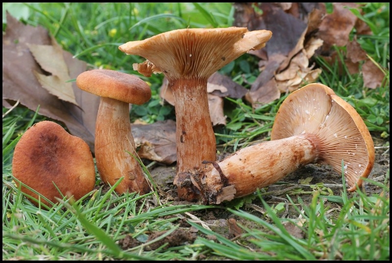

Der Rotgegürtelte Milchling Lactarius rubrocinctus ist eine nicht so häufige Art der Buchenwälder. Bei den irgendwie braunhütigen Arten der Milchlinge gibt es leider zahlreiche Verwechslungsmöglichkeiten.
Makroskopisch kennzeichnend sind eine dunkle, ringförmige Zone am Lamellenansatz, der radial runzlige Hut im Alter und die bei Druck ±violett verfärbenden Lamellen.

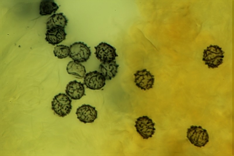

Die Sporen sind ca. 6,5-9,5x5-7,5 µm groß und tragen ein angedeutet netziges Ornament. Die Ornamente bestehen aus aneinandergereihten Warzen und Graten. Diese können mit Melzers Reagenz sichtbar gemacht werden.

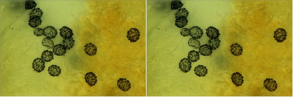

Für die "Schielfreunde" das Bild in stereo.
Natürlich kann auch die Brille zum Einsatz kommen.
Gefertigt wurden die Bilder mit einem stack, berechnet von picolay. So ganz zufrieden bin ich mit den Ergebnissen noch nicht, insofern bleibt noch "Luft nach oben".

wenn du mit "Untergrund" die gelbliche Färbung der Sporenfotos meinst, das kommt vom Melzers Reagenz beim Quetschpräparat.
Der Untergrund beim Makrofoto war eine Tischtennisplatte im Freien mit "aufgebautem Biotop". Beim Fotografieren hat mir der ca. 12jährige Junge einer niederländischen Mykologin zugesehen. Sein original Kommentar: "You fake the background!"

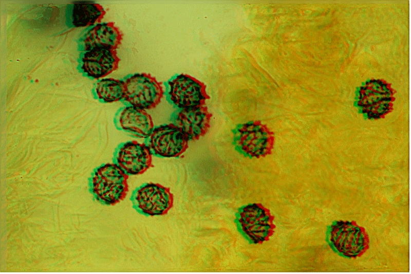

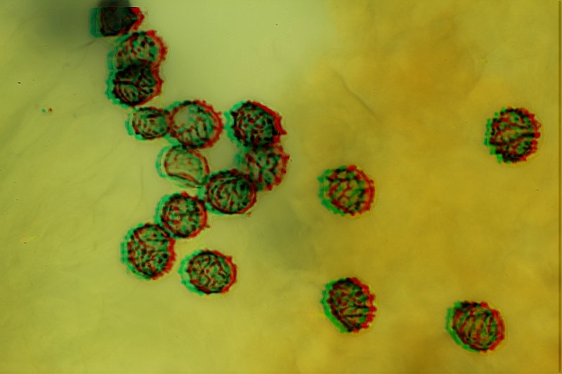

Es fällt mir auf, dass das Schielbild im Hintergrund deutlich detailreicher, knackiger um räumlich natürlicher wirkt als das Anaglyphenbild. Bei letzterem scheinen Wolken im Vordergund zu sein und um die Sporen herum sehe ich Ringe, die im Schielbild nicht da sind.
Dazu muss ich anmerken, dass Ihre Bilder für meine letzten Verbesserungen eine heftige Herausforderung sind. Ich habe ja versucht, weniger scharfe Bereiche automatisch stärker glätten zu lassen, damit das Ergebnis harmonischer wirkt. Da ist die Matrix um die Sporen gerade im Grenzbereich...
Folgende Möglichkeiten könnte man evtl. ausprobieren:
- Unter Options 'Save as Bitmap' oder 'GIF image' wählen - das verringert Schattenbilder.
- Minimum contrast auf 0 setzen, das unterbindet die Glättung.
- Weighted average auf 0 und 100% ausprobieren.
Diese Änderungen erfordern beim Stacken keinen zusätzlichen Lesevorgang aller Bilder, so dass das Ergebnis nach wenigen Sekunden sichtbar wird.
- Man könnte auch eine Bevorzugung der oberen Strukturen (Preference ...)  einstellen - das erfordert erneutes Lesen.
Sehr gern können Sie mir den Stapel schicken, damit ich mich daran versuche. Ich würde den dann als Teststapel bei meiner Weiterentwicklung mit berücksichtigen.

Peter Reil
Hallo 3D-Freunde,
mit den Tipps von Herrn Cypionka war es ganz einfach, das 3D-Bild entsprechend zu verbessern.
Besten Dank an den Erfinder von picolay!
