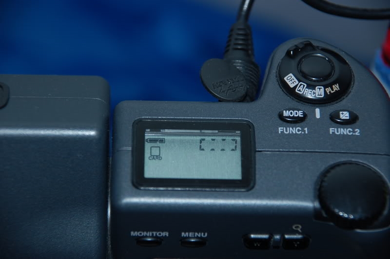

Bei all den tollen Kameraadaptionen, die hier in der letzten Zeit vorgestellt werden, out ich mich als Noch-Coolpix-Periplan-user.
Ich besitze zwei CP 990, die sich beide etwas bockig mit den verschiedenen Fernauslösern verhalten. Mit dem originalen Nikon MC-EU1 lassen sie sich manchmal nicht einschalten oder ich bekomme kein Monitorbild, ebenso lassen sich bei angeschlossenem "China-Auslöser" oft die Kameras nicht "komplett" einschalten, sondrn zeigen statt des üblichen Displayinhaltes folgenden Anzeige im Display ( sie unten ). Nach zwei- oder dreimlaigen An/Ausschalten erscheint dann plötzlich der normale Displayinhalt und die Kamera funktioniert, ebenso, wenn ich bei eingestecktem "China-Auslöser" diesen abziehe.
Meine Frage: habe ich mit meinen beiden kameras und Auslöser einen zufälligen Mißgriff getan oder haben auch andere Benutzer dieses Systems ähnliche Probleme?
