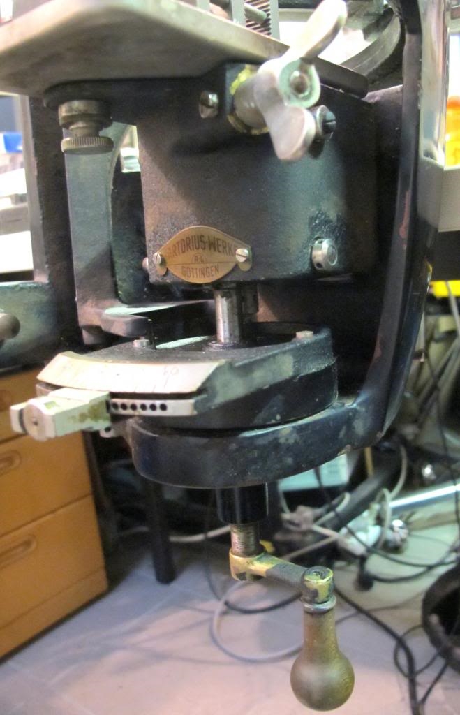

ich habe 2 Tage lang eine Antiquität geputzt und zu einem schon mal erfreulichen Teil-Leben erweckt.
Es bewegt sich alles läuft geschmeidig, aber ich habe ein Problem: die Schnellhöhenverstellung des Probenhalters mit der Handkurbel funktioniert nicht. Die Kurbel lässt sich drehen (nach rechts) und auch umgekehrt dabei ist eine Rätsche zu hören.
Meine Frage: hat jemand diesen Typ oder einen ähnlichen? Hat jemand eine Gebrauchsanleitung oder einen Tipp, was man machen muss, dass die Höhenverstellung funktioniert.

Dieser Typ von Mikrotom hat keine 'Schnellverstellung': Der Hebel unten dreht die Feinspindel, die den Präparatetisch hebt. Das geht sehr langsam.
Falls es nicht klappt: Bring das Mikrotom am Donnerstag mit (Mikroskop - Reparier- und Bastel-Abend der Tübinger Mikroskopiker, ab 19 Uhr in der Zoologie, Gäste willkommen! Es geht speziell um die Reparatur, das Fetten und Einstellen von Objekttischen: Dreh-, Gleit- u. Kreuztische. Referent R. Mehnert).

Ich habe zwar ein paar Bröshüren zu den Sartorius Mikrotomen aber keine Gebrauchsanweisung zu deinem Mikrotom. Selbst wenn ich eine hätte würde sie nicht viel helfen da in den Anleitungen von Sartorius nur grundlegende Dinge erklärt werden. Das ist bei der Anleitung zu meinem Doppelzylidnermikrotom auch so.
Ich glaube die beste Lösung wäre das ganze zu Öffnen und hineinzuschauen. Die Schnellhöhenverstellung ist bei meinem Mikrotom nämlich sehr simpel gehalten. Eine Fahrrad ähnliche Kette ist mit der Kurbel verbunden-> Die Kette ist wiederum mit der Höhenverstellung verbunden.
Die Rätsche sollte aber eigentlich bei der Verstellung mit der Kurbel nicht zu hören sein. Das ist nicht wirklich gesund fürs Mikrotom. Vielleicht  klemt irgendwo etwas sodass die Rätsche ständig mitläuft ?
Mehr weiß ich leider auch nicht. Ich hoffe du kriegst das Mikrotom wieder zum Laufen !

# Martin: vielen Dank für deine Fürsorge, die weiß ich zu schätzen. Aber heute Abend beim Mikrotreffen der TMG haben wir mit Sachverstand und dem Zauberöl eines Kollegen das Problem behoben. Höhenverstellung läuft jetzt wie geschmiert!

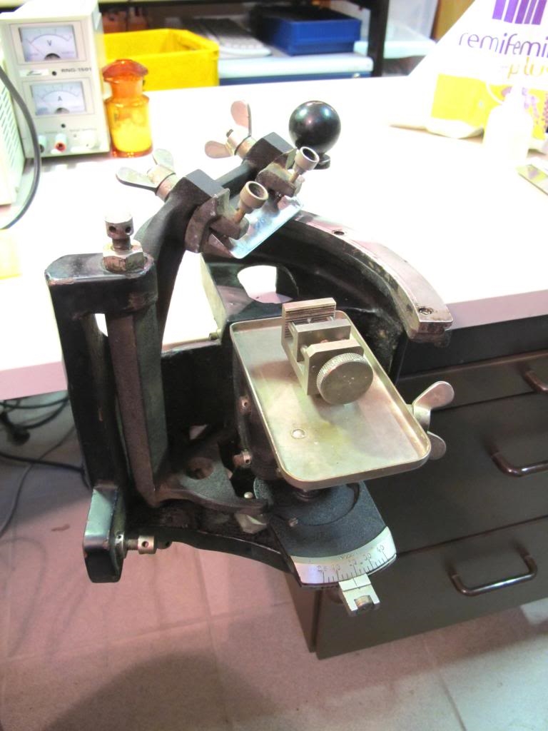

ich möchte jetzt noch nicht sagen "schönes Gerät", weil es ja von dir noch nicht aufgemöbelt wurde. Was mich interessiert ist, ob bei diesem Modell auch schon ein Messinggleitteller verbaut wurde.
Bin gespannt, wie es nach der Restaurierung erstrahlt und hoffe auf einen Vorher-Nachher-Vergleich.

Ich hätte doch wohl erst mal ein Bild vom Urzustand machen sollen, damit du voller Ehrfurcht vor meinen Putzkünsten erbleichst. ;D
Der Schmutz sitzt so hartnackig auf dem Lack, dass alles Wischen und mit Zahnbürste schrubben noch nicht den matten Glanz gebracht hat, den ich mir auch gewünscht hätte. Aber ich will es ja nutzen, nicht in die Vitrine stellen!
Die dünne halbrunde Gleitbahn ist sicher aus Stahl, die war total verrostet und ich hab sie auf der Naßschleifmaschine erst man abgeschliffen. Der kleine Gleitteller, den man mit der Spindel sehr schön einstellen kann, könnte vernickelt sein, wie auch die Auffangwanne unter dem Probenhalter.

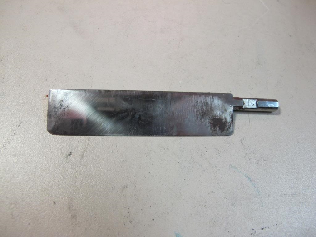

Wichtig sind jetzt erst mal die Messer denen die Kellerfeuchte nicht gut getan hat.

was für einen Lack hat Sartorius eigentlich verwendet? Mein Mikrotom sieht schön glänzend aus, hat aber einen kleinen Abplatzer, den ich gerne überpinseln würde. Kann ich Glänzend-Schwarz aus dem Baumarkt nehmen?
Erik
Hallo Erik,
es sieht so aus, als ob es 2 Lacke sind innen ein schwarzer Strukturlack und außen der übliche samtmatte "Mikroskoplack"
Glänzend würde es nach meiner Meinung nicht treffen.
