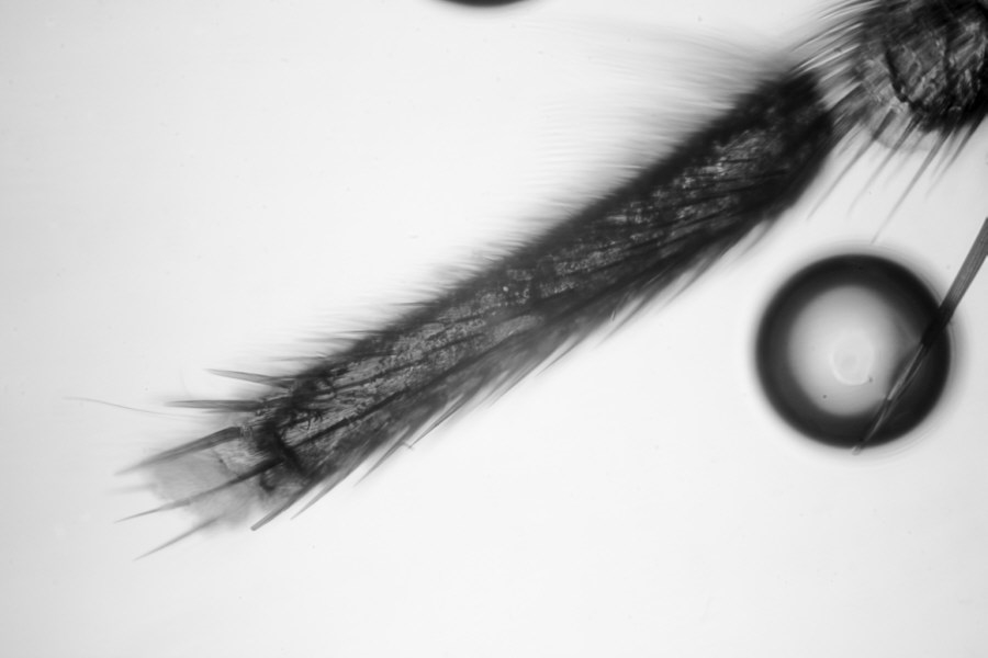

ich mache immer wieder mal auch IR-Aufnahmen. Das Fliegenbeinchen hatte ich schon einmal gezeigt - irgendwo in den Weiten des Forums. Hier nochmal ein Beispiel.
normale Beleuchtung mit LED
Halogenleuchte mit Schottfilter RG1000. Beide Aufnahmen mit einer monochromen Kamera.

dein Bild von dm Fliegenbein ist absolut beeindruckend :-(
Eine tote Fliege fand sich noch auf dem Dachboden, Halogen-Spot unter den Kondensor geklemmt und los ging´s...
Der Effekt an sich ist erahnbar, das Ergebnis überzeugt allerdings nicht wirklich. Meine IR-Kamera (umgebaute EOS 300D) registriert allerdings alles Licht >720 nm. Möglicherweise ist es von Vorteil, wirklich nur den NIR-Anteil >1000 nm aufzunehmen. Dazu habe ich mir ein Filter bestellt, das immerhin nur >950nm durchlässt. Mal sehen, ob die Bilder besser werden...
