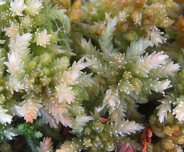

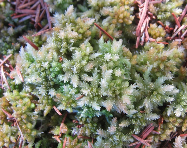

diese wachsartig wirkenden Pflänzchen fand ich vor zwei Tagen am Rand eines Hochmoors:
Habitus. Die Sporenkapseln sind kugelrund und rotbraun.

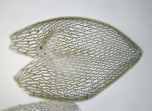

Einzelblättchen

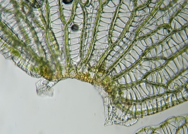

Blattansatz

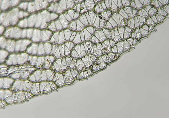

Blattrand

der Eindruck des ersten Hinschauens: Sphagnum cf. compactum.

gedrungener, kompakter Wuchs, oft niedrige Rasen, manchmal an Leucobryum glaucum erinnernd. Wächst in meiner Gegend an relativ trockenen Stellen, erträgt aber auch Nässe. Bei mir mit mehr grau- blaugrüner Farbe.
Mikroskopisches Merkmal: kurze 0,5-0,7 mm große, hängende Stammblätter.
Ich erkenne dieses Moos im Gelände auf Anhieb. Aber die Beschreibung aus der Erinnerung ist ist nicht so leicht. Zuverlässig sind die kurzen Stammblätter.

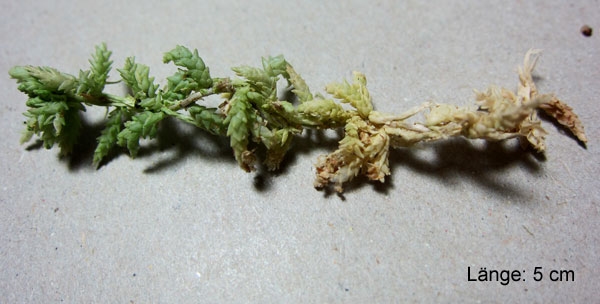

hier noch ein getrocknetes Exemplar:
Hilft das weiter, oder sollte ich Dir besser eine Probe schicken?

es spricht noch nichts gegen Sphagnum cf. compactum. Ein weiteres, zusätzliches Indiz wären die kurzen Stengelblätter. Ist sicher einfacher, schneller und billiger als der Postversand.
Lieber Bernhard,
nun habe ich eines der getrockneten Pflänzchen wieder ins Wasser gestellt und konnte endlich die kurzen Stängelblätter erkennen. Also: Sphagnum compactum.

Zitatwieder ins Wasser gestellt
kleiner Tip: legen nicht stellen.
