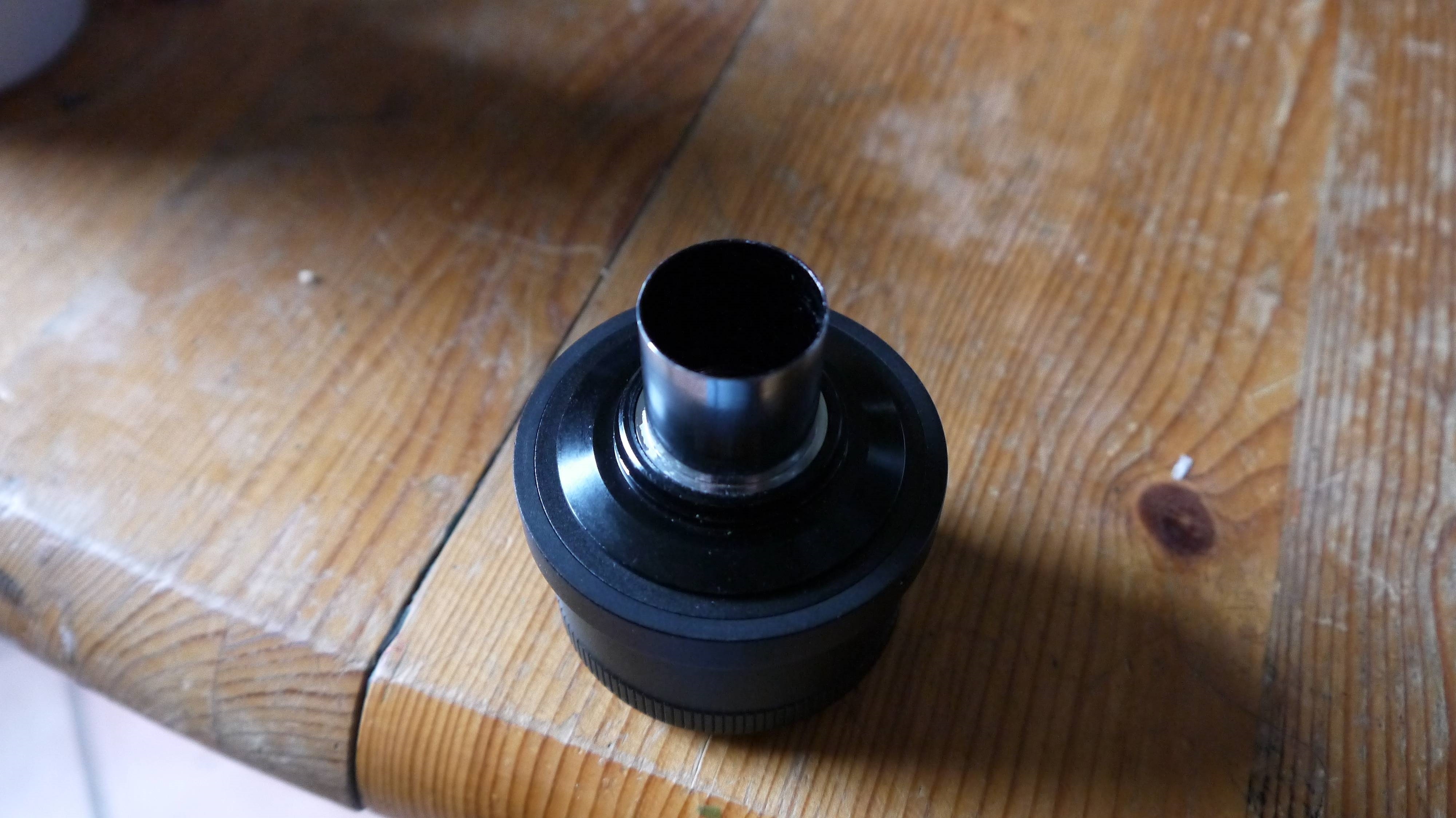

So
habe mal den Adapter innen Lackiert.

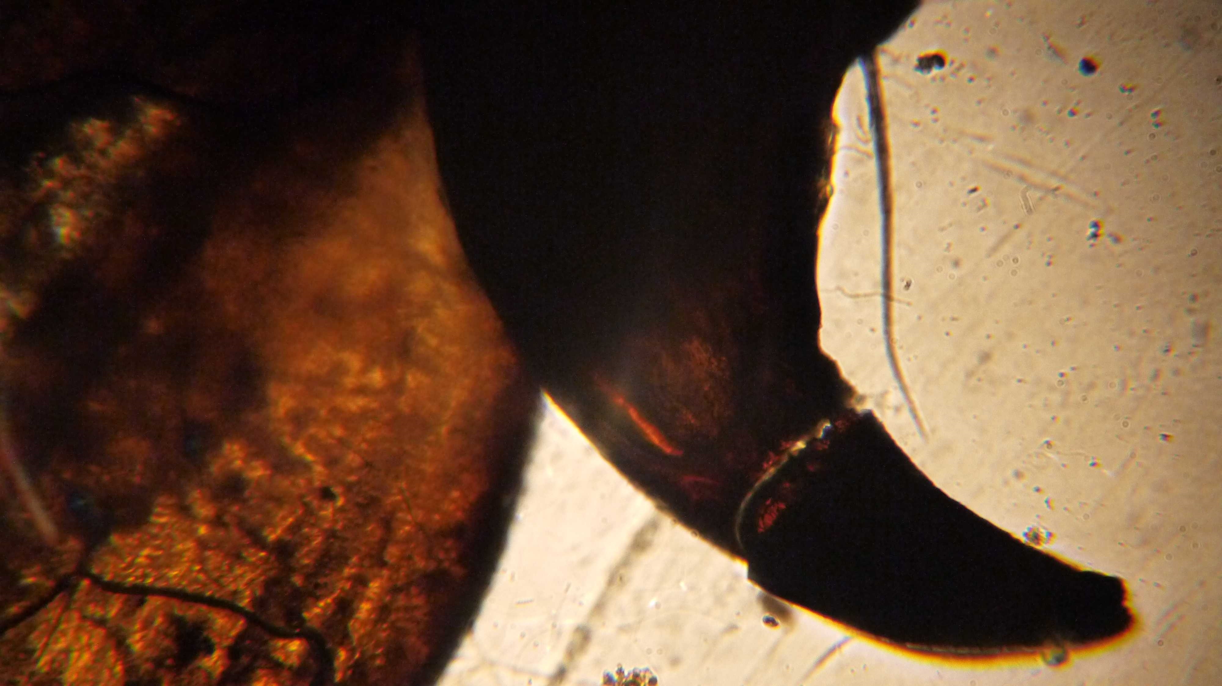

Dadurch ist es besser geworden aber es ist nicht weg.
Hier das Ergebnis

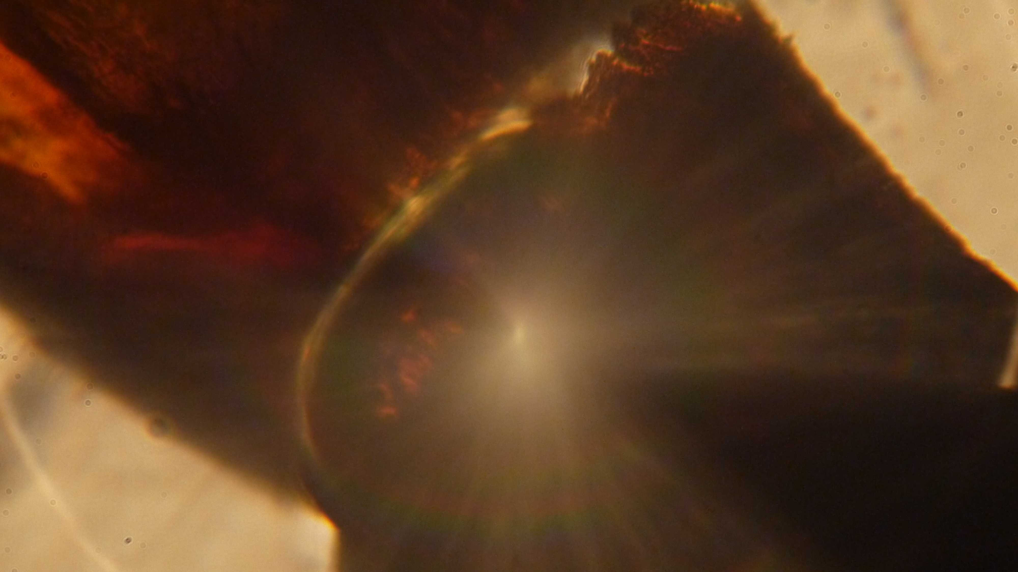

Extrem ist es bei der 40x Objektiv anstatt dem 10x
Da bekomme ich das gar nicht weg.
Hier das Bild
