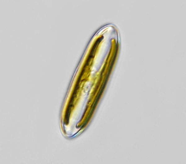

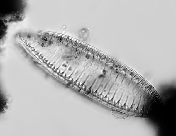

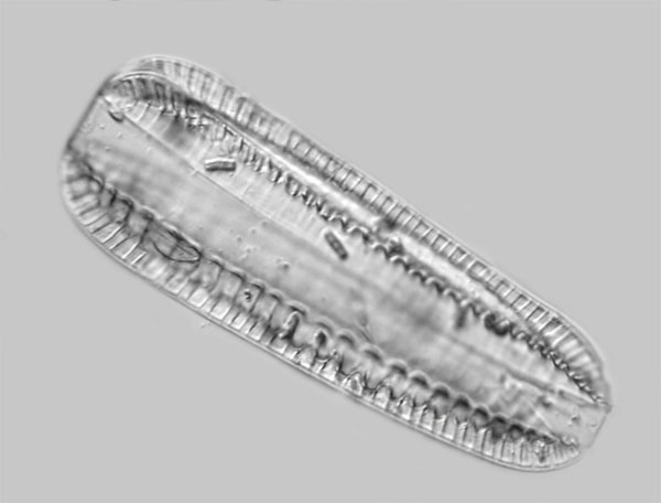

die folgenden Diatomeen entstammen einem kalkreichen Niedermoor nördlich unseres Pillersees.
Größe: ca. 160 µm. Surirella, aber welche Art?
Ist das Surirella ovalis? (70 µm) -->

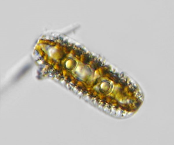

Es geht weiter:

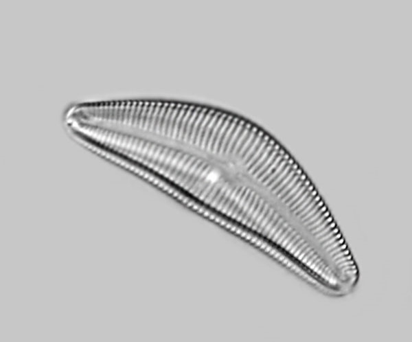

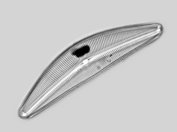

Cymbella, ca. 60 µm
Ebenfalls Cymbella, um 50 µm

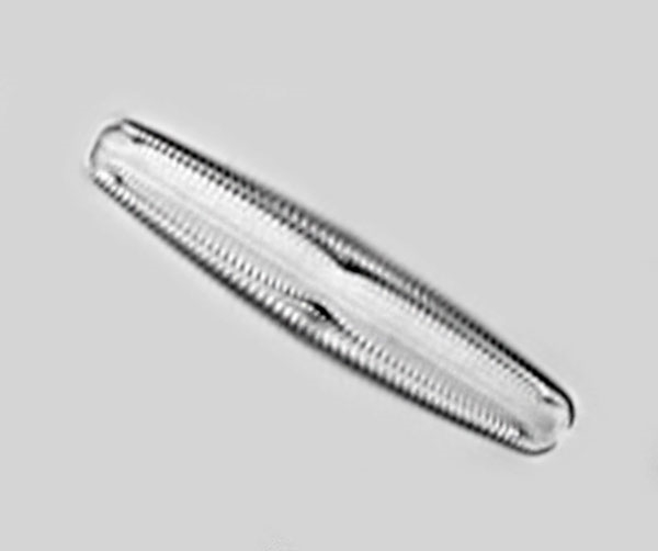

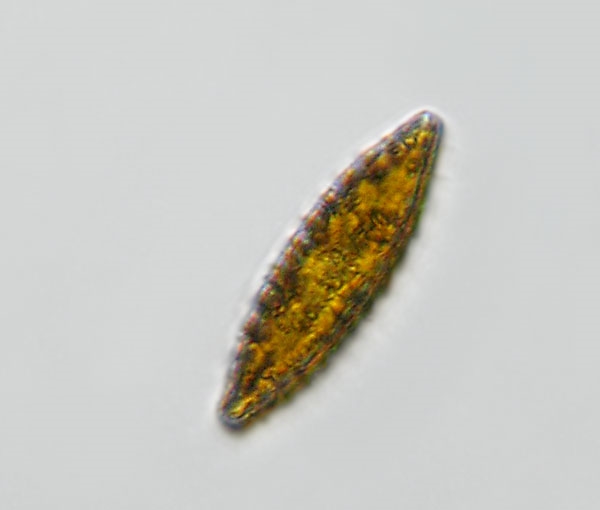

Alles Navicula? -->
ca. 90 µm
ca. 70 µm
ca. 45 µm
ca. 90 µm

die ersten beiden Bilder sind sicherlich Surirelle ovata. Habe ich schon sehr oft gefunden.

Bezüglich der ersten Surirella bin ich weiterhin unsicher. Käme denn nicht auch S. robusta, S. elegans oder S. splendida in Frage?

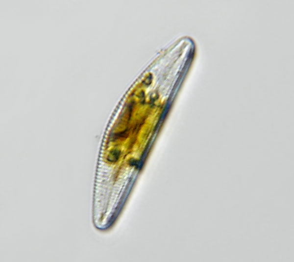

Und noch ein Kandidat:
Ist das Cymbella helvetica? (Länge: ca. 130 µm)

1-4. Surirella linearis W. Smith

6. Cymbella sp.
7. C. sp.
8. Navicula radiosa Kütz.
9. N. sp.
10. ?
11. Navicula sp.
12. Cymbella lanceolata (Agardh) Agardh
Zu Surirella: Die Kopfpole sind für die Bestimmung nicht ganz unwichtig, in Deinen Bildern jedoch leider überdeckt.  Dennoch denke ich mit linearis richtig zu liegen.

Zu Cymbella: In vielen Fällen schwierig zu bestimmendes Genus -- jedenfall wenn man nur eine Schale vor Augen hat. (Krammers Monographie 2002 zählt über 150 Taxa.) In den meisten Fällen gehören zu den Grunddaten der Bestimmung Streifen und Punkte jew. in 10 mu.  Also bitte sauber fokussieren und zählen!  ;)  Weitere wichtige Information: Variationen im Wachstumszyklus.  Also bitte eine Reihe von klein bis groß photographieren!
