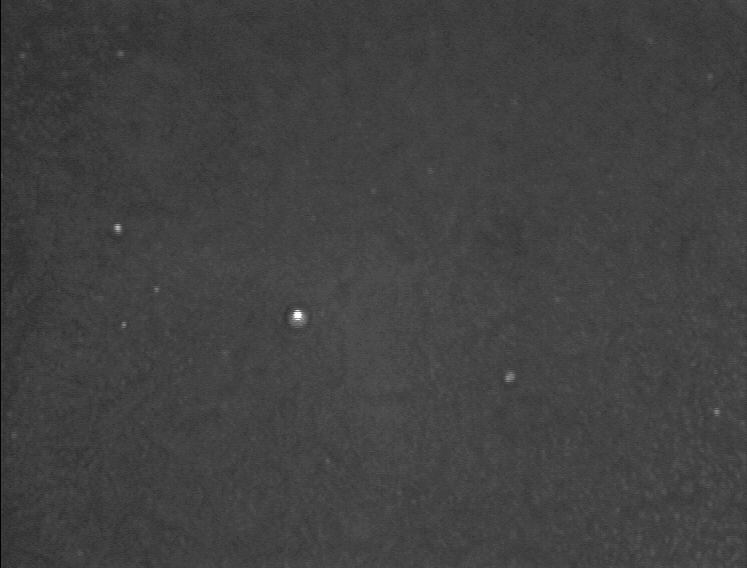

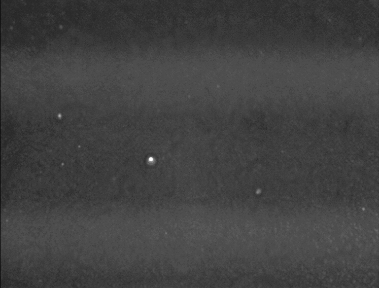

Zuerst ein Bild mit dem alten Netzteil aus der Bastelkiste:
Phasenkontrast mit einem Zeiss Achromaten 40x
Hier das selbe Objekt, nämlich eine leere Stelle auf dem Crum Creek Präparat von Peter H., aber mit stabilisieren Netzteil:
Beide Bilder wurden gleich digital verunstaltetet, um den Jalousie-Effekt hervorzuheben, und es wurde nur das Netzteil gewechselt.

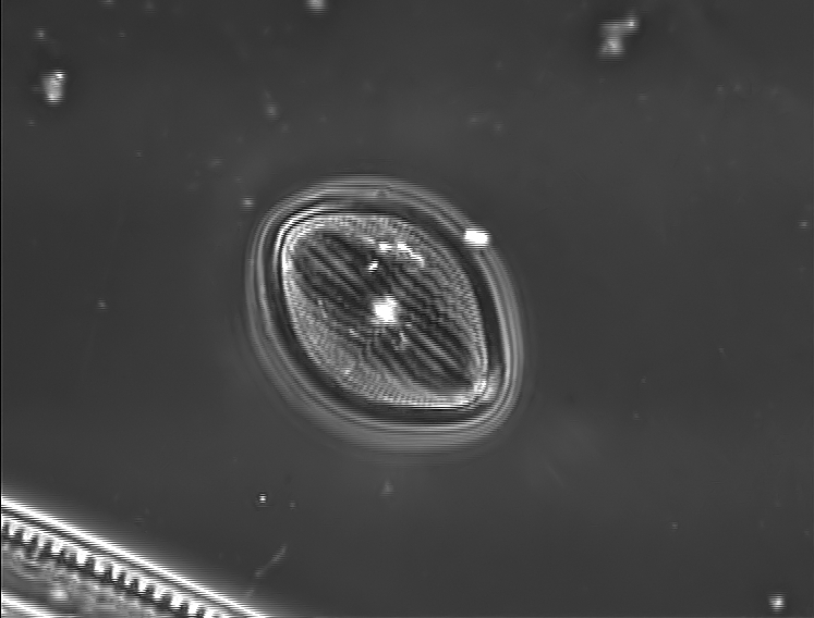

In der Praxis macht es dann den Unterschied zwischen dem:
und dem hier aus:
Sicher, dieses Beispiel mit einer Überwachungskamera ist recht exotisch, dennoch zeigt es meiner Meinung nach recht gut, dass eine einfache Maßnahme, nämlich das Wechseln zu einem ordentlichen Netzteil, kleine Wunder bewirken kann.

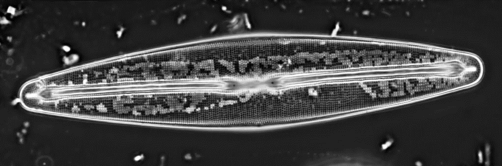

Zeiss Neofluar 100/1,30 Ph3, BG12 Phasenkontrast, Stitch aus 9 Bildern

Hallo Johannes,
habe ich da was falsch verstanden oder ist das vorletzte und vorvorletzte Bild zufällig identisch?
Das letzte Bild scheint dann wohl mit dem verbesserten Netzteil gemacht zu sein.
Johannes Kropiunig
Hallo Bernd,
nein, Bild 3 und 4 sind nicht identisch, der Unterschied ist nur nicht so extrem wie bei Bild 1 und 2, bei denen ich digital nachgeholfen habe sie sichtbar zu machen.
Das letzte Bild ist übrigens um 90 Grad gedreht, sprich die Streifen wären demzufolge Senkrecht, hätte ich mit dem alten Netzteil fotografiert, mache ich aber nicht wieder.  ;)

Hallo Johannes,

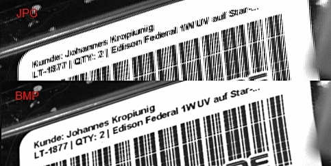

jetzt sehe ich es auch, sitze aber am anderen PC mit anderem Monitor. Aber was haben die Zebrastreifen auf den weißen Konturen zu sagen?

Stimmt, diese Zebrastreifen sind neu, da dürfte ich irgendwo beim herum experimentieren etwas verstellt haben, wieder eine neue Aufgabe, wie schön.  >:(

die von Bernd angesprochenen "Zebrastreifen" stammten von der JPG Konvertierung des Programms K!TV.
Stelle ich die Option auf .BMP sind sie weg.
Rätsel gelöst.  ;)
