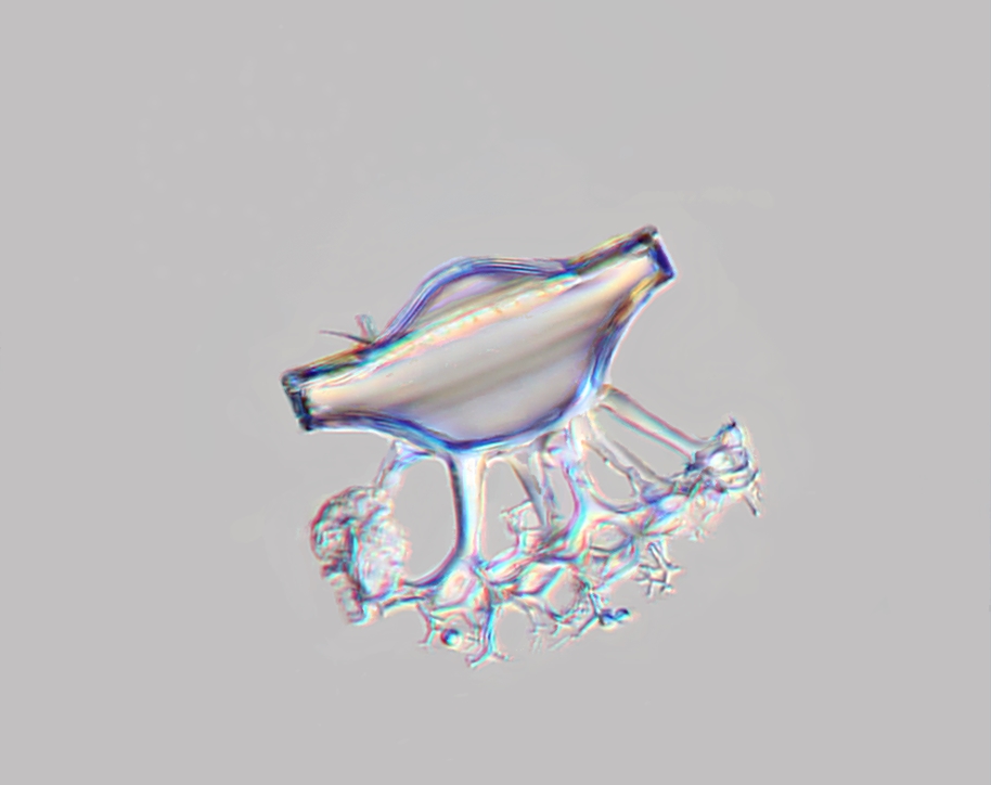

hier der versprochene Versuch der Darstellung der Diatomeen-Dauerformen aus dem Streupräparat von der Kornrade mit PICOLAY:
Die changierenden, schillernden Farben sind nicht (nur) auf die 3D-Darstellung für die Anaglyphenbrille zurückzuführen, man sieht sie schon durch das Okular, ebenso wie die Parallel-Laminierung - das sind keine Stacking-Artefakte! Ich habe beim ersten Bild aber reichlich Gebrauch vom Klonen gemacht, d.h. mit der Funktion 'Clone to result image' wurden manuell Bildbereiche aus den Original-Bildern in das gestackte Ergebnis übertragen (ebenso die benutzte Schicht in die Tiefenkarte). Das Umfeld ist geputzt, wenn auch der 'Wurzel' noch immer viele Partikel anhaften. Die 'Antennen' habe ich natürlich nicht entfernt.

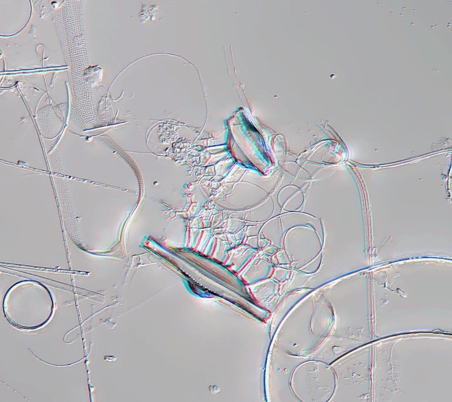

Hier nun noch ein unbearbeiter Blick auf das Streupräparat (50 % verkleinert):

Lieber Herr Cypionka,
ein sehr schönes Ergebnis, was sicher PICOLAY zum glühen brachte, danke! Im MIKROKOSMOS 101, 160 – 165 und 193 – 199 (2012) wurde von Wolgang Bettighofer über Planktische Diatomeen um Helgoland berichtet und es finden sich verschiedene Abbildungen der Dauersporen mit unterschiedlicher Wuchsformen von Chaetoceros diadema. (Heft 4 Seite 197).

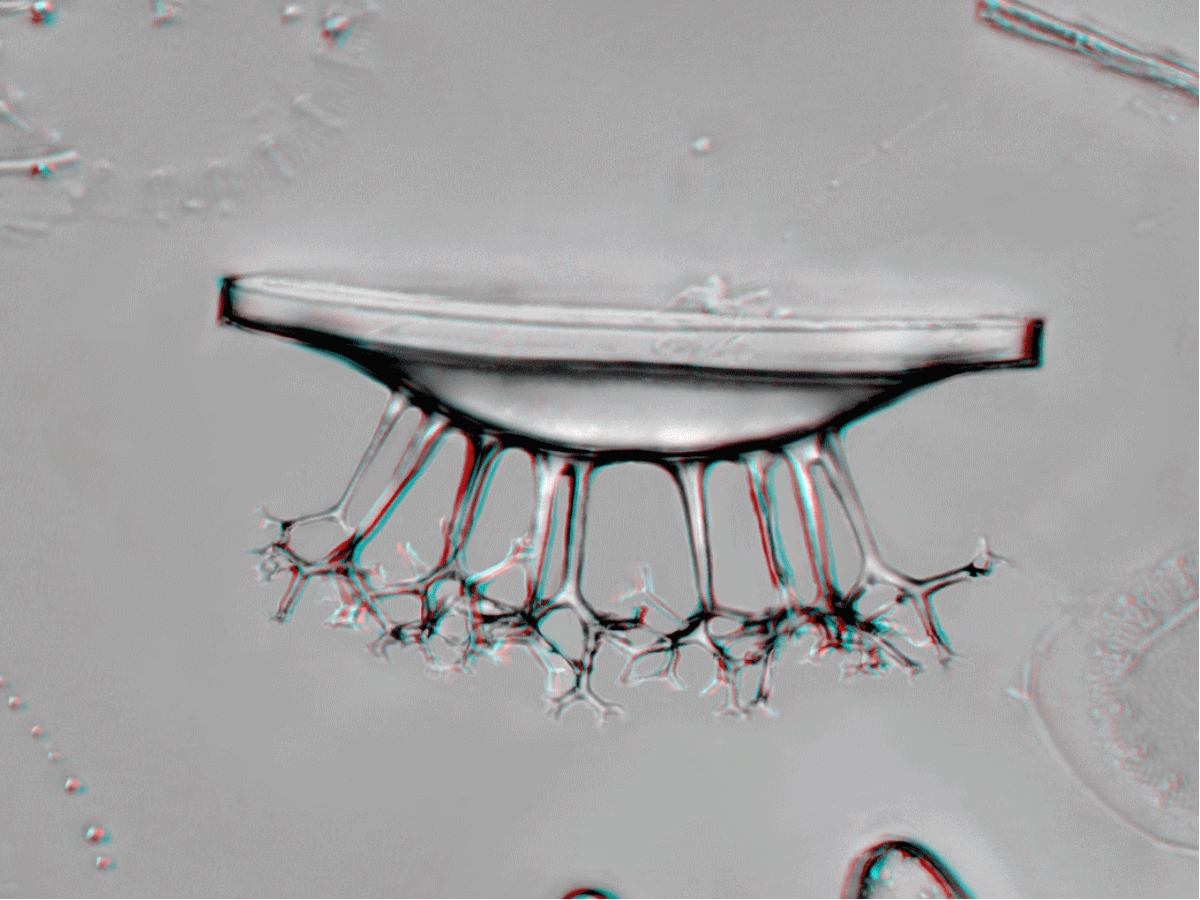

hier noch das Ergebnis von Eberhard Raap:
Er sagte mir, dass er hat lange daran gesessen hat. Und ich kann nur sagen: gratuliere! Der 3D-Effekt im Wurzelbereich ist deutlich besser als bei meinen Bildern. Fast so schön wie die REM-Aufnahme von Wolfgang Bettighofer.
