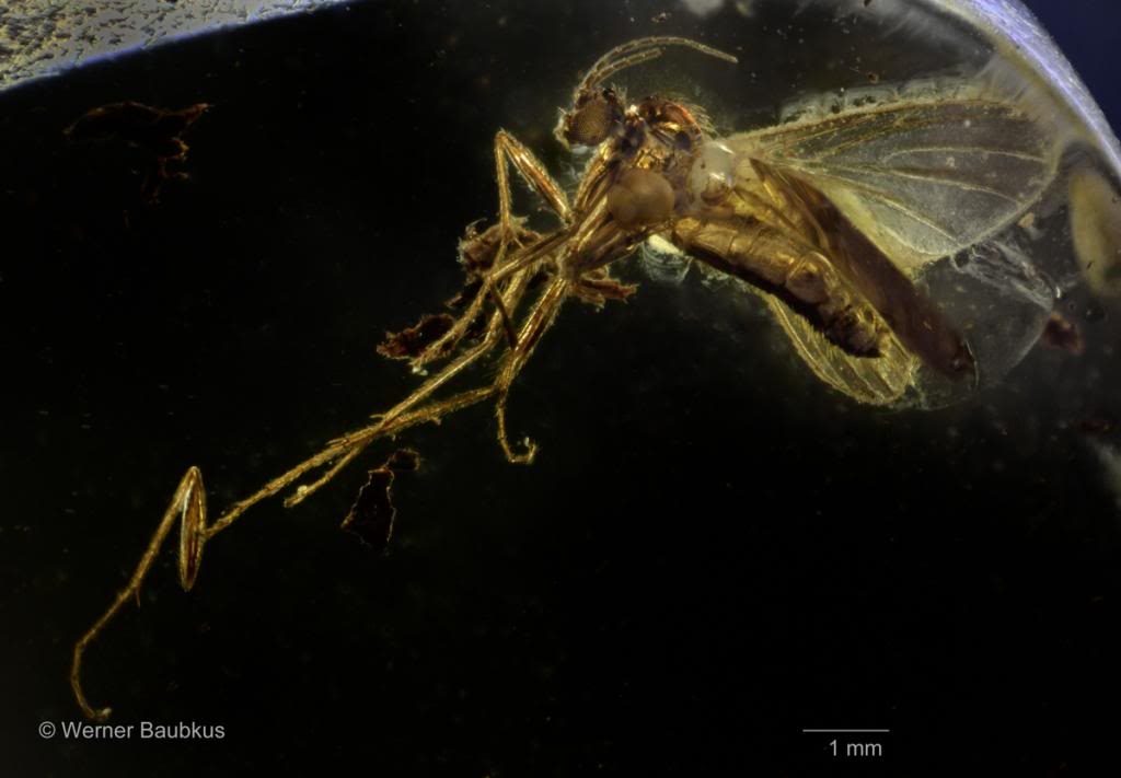

Als erstes: Mr. Silver

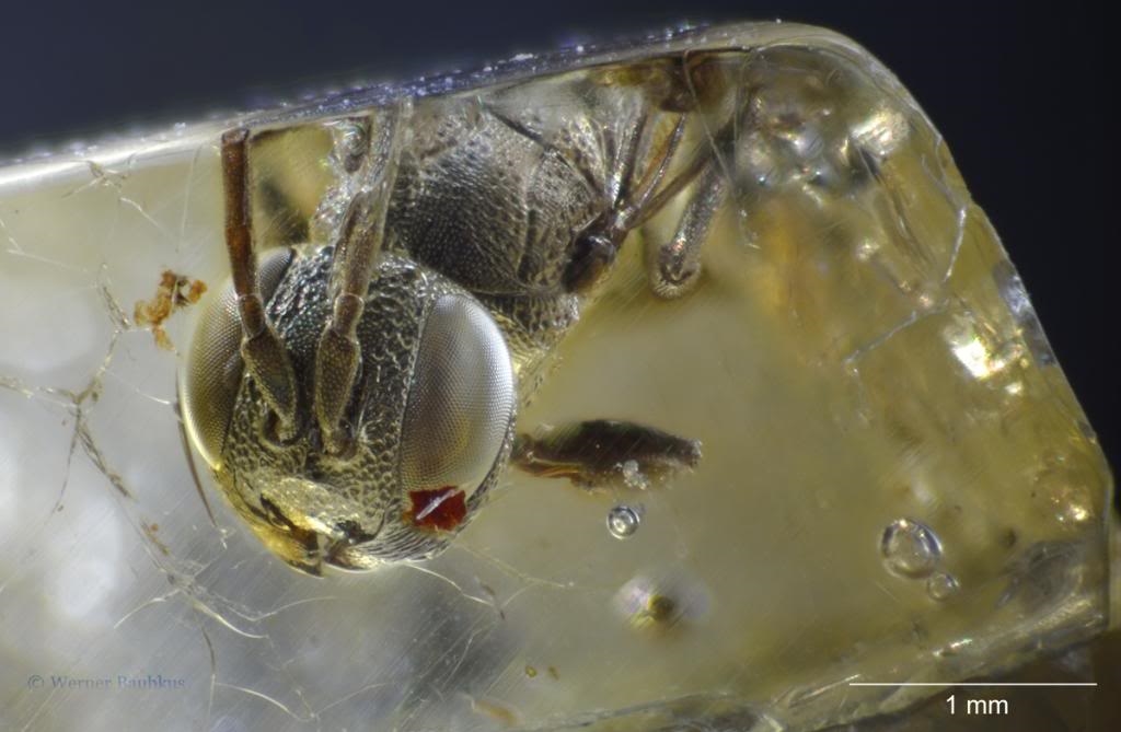

Grabwespe .
Meine Erstvermutung irgendetwas in Richtung Pyrit sei für die Versilberung verantwortlich, wurde von Carsten Gröhn (Bernsteinpapst) nicht bestätigt, sind wohl doch eher die bekannten Luftblasen.

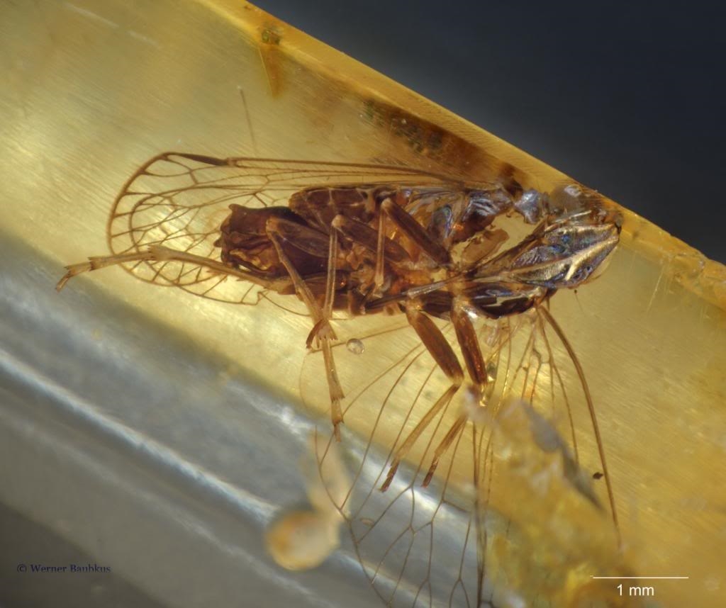

Dann Darth Vader, in der Version mit Strohhalm:
Zikade [Fulgoromorpha, wahrschl. Familie Cixiidae]

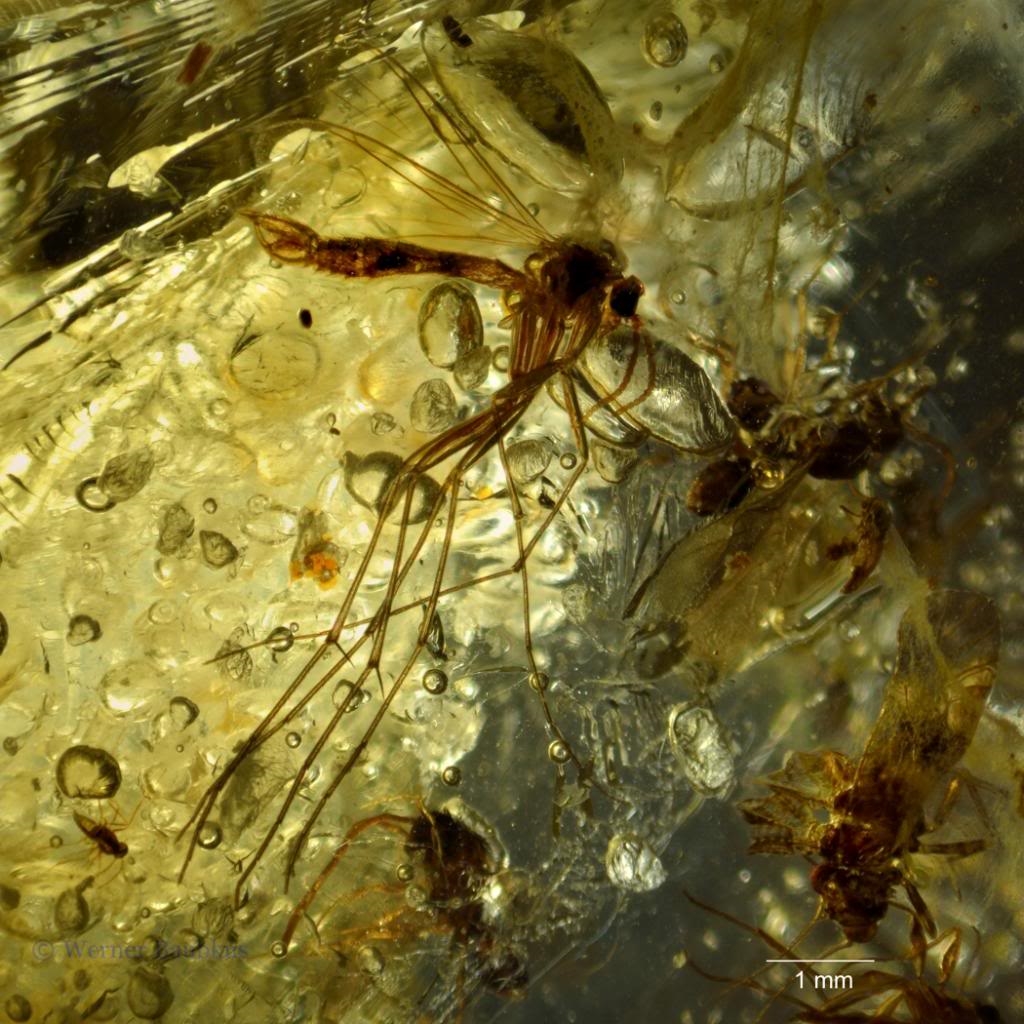

Zuletzt zwei Vorlagen für die 100 m Sprinter und Models, sobald wir die Gentechnik ein bißchen besser im Griff haben:
Keine Ahnung von den Mücken, Bild 4 könnte eine Zuckmücke (Chironomidae)  sein.
EDIT 9.8.13 : Korrektur von Carsten Gröhn: Beide Sprinter sind Pilzmücken MYCETOPHILIDAE - dann ist da noch eine Wespe DIAPRIIDAE und eine Staublaus (Rindenlaus) PSOCOPTERA zu sehen.

Alle Aufnahmen im STEMI, Bild 3 im DF

Stimmt, Mr. Silver war etwas schwierig wegen der Reflexe und ziemlich klein ist der auch noch - und dann ich mit meinem Achromaten-Stemi.

P.S. Mister Silver sieht visuell im Stemi übrigens 1000x besser aus als auf dem Foto - wie reines Quecksilber.
