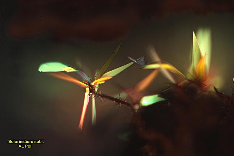

Heiko hat mir eine kleine Probe der Flechte Solorina crocea geschickt für einen Versuch die Solorinsäure zu sublimieren. Vielen Dank Heiko, hat mir Spaß gemacht!
Der Schmelzpunkt der Säure liegt mit 203° ziemlich hoch, so dass wie vermutet moderate Temperaturen nicht geholfen haben. Ich habe also voll aufgedreht; wie üblich kommt erst Restwasser und nach ca 10 Minuten beginnt dann die Abscheidung eines feinen Niederschlags.

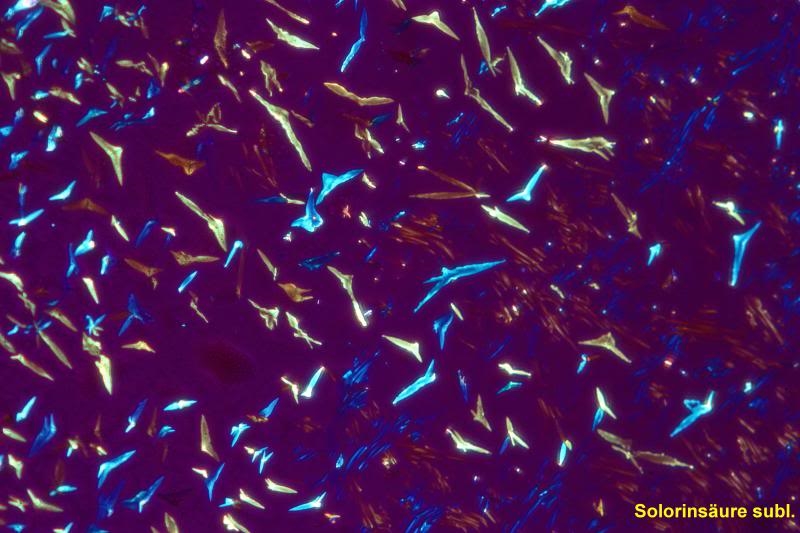

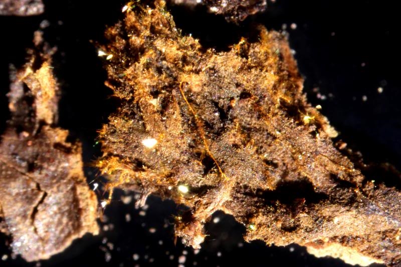

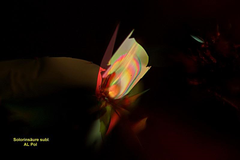

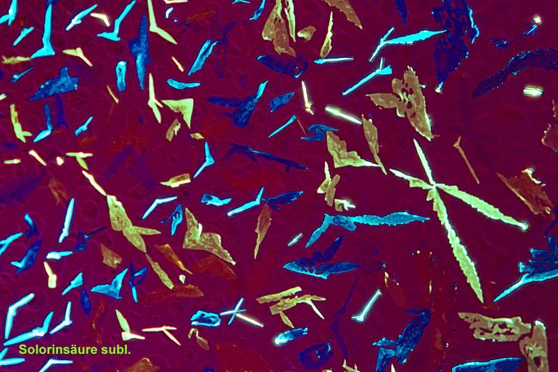

Die "ausgedampfte" Probe sieht so aus, wie auf dem ersten Bild. Unterm Stemi habe ich auf der Probe noch schöne Kristalle entdeckt, die im polarisierten Auflicht ganz attraktiv erscheinen. Hauchdünne gelbliche Kristalle, die sich beim geringsten Luftzug verziehen.

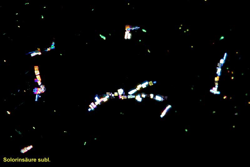

Die Morpologie ist vielgestaltig: kleine Würfel, "Schwalben", und dann auf dem Substrat selbst die filigranen feinen Blättchen.

Schuld bist ja eigentlich du. Nachdem ich den Schmelzpunkt kannte war ich skeptisch, ob es überhaupt geht. Und die Tatsache, dass direkt auf dem Substrat die größten Kristalle sitzen bestätigt auch, dass man eigentlich im Vakuum sublimieren sollte.
Gut, dass ich mir den "Rest" noch unterm Stemi angeschaut habe, sonst hätte ich diese elfenfeinen Kristalle gar nicht gesehen. Die Schönheit kommt hier im Bild gar nicht so raus. Die schweben richtiggehend in zarten Pastelltönen auf dem Substrat.

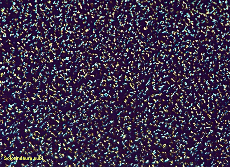

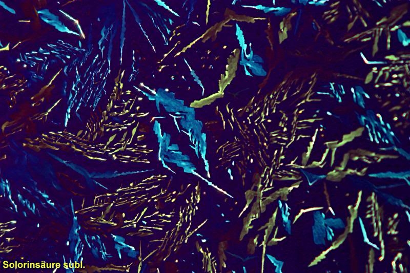

Vor lauter... habe ich die 2. Fraktion vergessen. Da sind die Kristalle noch größer.
Wie reich du mich beschenkt hast mit der kleinen Probe siehst du auf dem letzten Bild! ;)
