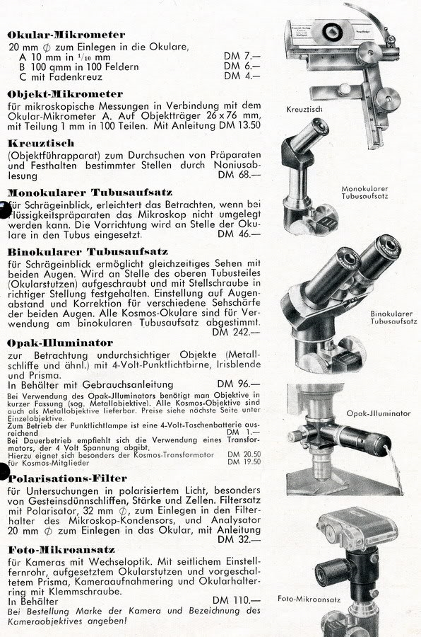

Kosmos lieferte für manche Mikroskope auch einen Auflichtkondensor mit Metallobjektiven.
Es gab ja auch schon früher Hobbyisten die Anschliffe machten und z.B. Erzmikroskopie betrieben.

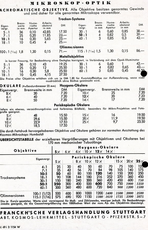

laut einer alten Liste zum Humboldt gab es einen Opak und diese "Metallobjektive" als 5, 7, 10, 18, 30, 50 und 60er Ausführung mit Zusatz "nur zur Verwendung mit dem Opakilluminator", Das damalige Humboldt sah wie Thomas schon erwähnte sehr nach Hertel & Reuss aus.
Stuessi

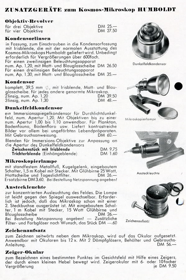

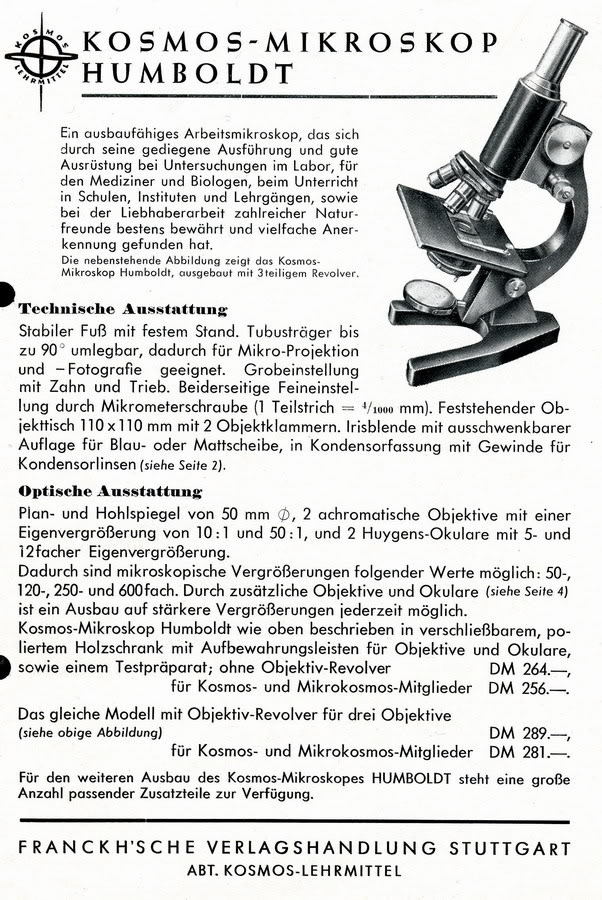

hier die Preisliste von 1954:
Gruß,
Stuessi
