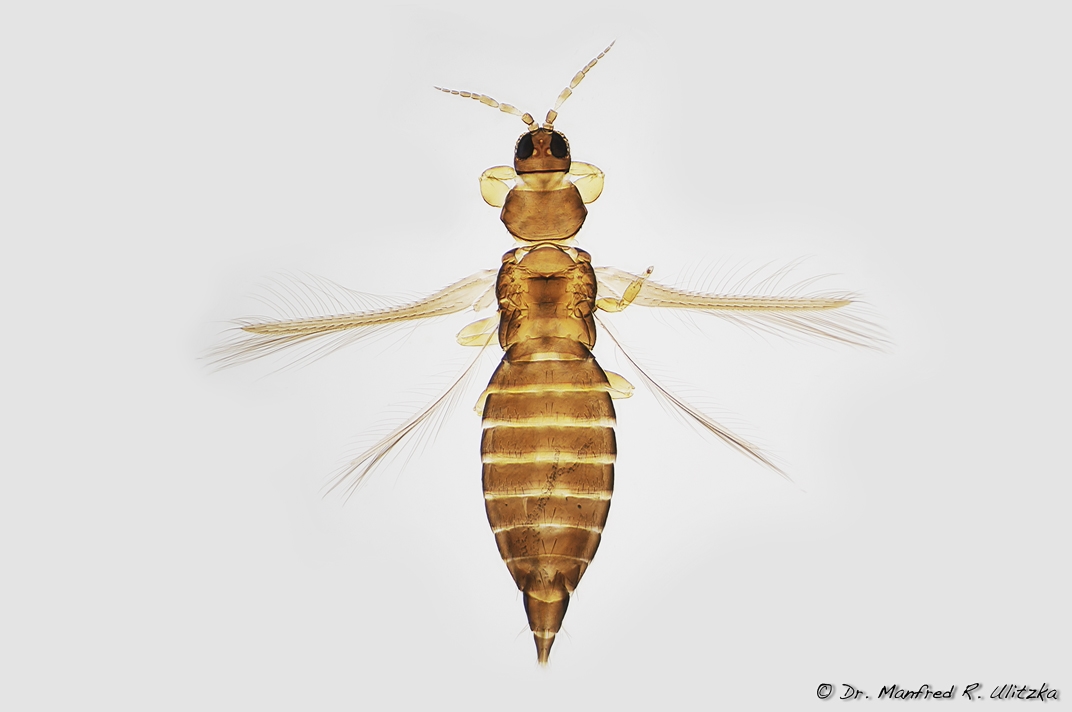

Begonnen von Manfred Ulitzka, November 01, 2013, 14:05:10 NACHMITTAGS
Manfred Ulitzka
wollte mal einen Fransenflügler reinstellen und Eure Meinung hören.
Das Foto ist mit einem billigen Euromex-Objektiv (vielleicht auch Novex, no-name ?? Steht nichts drauf!) 10/2,5 160 gemacht. Trotzdem sind die Details akzeptabel. In Höhe der Blende habe ich weißes Papier druntergelegt um die Farbe nicht zu verfälschen.
75 Aufnahmen mit Helicon Focus gestackt.
Das Tier ist ein Weibchen der Art Lenkothrips daedali. Die Art stammt aus Französisch Guayana und wurde von mir 2003 beschrieben. Näheres hier http://www.thrips.eu/thysanoptera.de_-_Thysanopteren,_Fransenflugler,_Thripse_-_Publikationen_files/EZ9-2003.pdf.
Manfred Ulitzka.
www.thrips-iD.de    -    www.thysanoptera.de

Manfred Ulitzka
Hallo Bernhard,
Danke!
Ist ein Einschlusspräparat in Kanada-Balsam.
Manfred.

Manfred Ulitzka
Hallo Reto,
das Objektiv stammt von einem Schülermikroskop und taugt eigentlich wirklich nicht viel! Aber es erzeugt keine chromatischen Aberationen.
Ich war selbst etwas überrascht!
Übrigens nur ganz wenige Thrips-Arten sind Schädlinge. Schau mal hier: http://www.thrips.eu/thysanoptera.de_-_Thysanopteren,_Fransenflugler,_Thripse_-_Uber_Thripse.html. Es gibt sogar einige Nützlinge in Form von Bestäubern oder als Räuber an anderen Schad-Arthropoden.
Manfred.

Manfred Ulitzka
Hallo Jörg,
zu Deiner Frage, was das weiße Papier unter dem Präparat macht ...
Zur Bestimmung mancher Thysanopterenarten ist es notwendig deren Färbung zu sehen. Insbesondere die Färbung der Fühlerglieder, der Femora und Tibien oder auch der Flügel. Dies ist oft gar nicht so einfach wie es sich anhört. Sind die Tiere mit KOH mazeriert, so sind sie oft fast durchsichtig. Man sieht zwar dann die Strukturen besser, aber eben kaum noch Farbunterschiede. Besonders schwierig ist das, wenn man beurteilen muss, ob eine Flügelrandader gefärbt oder ungefärbt ist. Bei Durchlicht oder Phasenkontrast kann man das nicht oder meist nur unsicher beurteilen. Deshalb wende ich den Trick an, dünnes weißes Papier unter das Präparat zu legen. Dann sind die feinsten Farbnuancen zu erkennen (natürlich habe ich aber dann kaum Schärfentiefe). Da ich diese Methode bei der Bestimmung der Thripse oft brauche, habe ich in meinem drehbaren Zeiss Phasenkontrast Kondensor nicht nur PH1 - 3 und die Blende, sondern ich habe in eine noch leere Kondensoröffnung ein Stück dünnes Papier fest eingebracht.
Dies benutze ich nun für die Fotos. Hat also nichts mit der Vignettierung zu tun. Das Problem der dunklen Ränder entsteht trotzdem leicht, kann aber mit PS einfach und zufriedenstellend behoben werden.
Ich habe eben noch ein Foto mit der gleichen Technik gemacht:
Euchaetothrips kroli (männlich). Länge ohne Antennen: 1,3mm.
Diese Art lebt auf Gramineen, v.a. auf Glyceria-Arten. Dieses Tier wurde von mir 1996 in Baubeuren-Beiningen gefangen; es ist wie alle meine Belege in Kanadabalsam präpariert.
Die Färbung der Antennen und der Flügel ist durch die "Papier-Methode" klar zu erkennen.
Hier noch ein paar Details zu der Aufnahme:
Wieder das einfache Euromex-Objektiv (vielleicht auch Novex, no-name ?? Steht nichts drauf!) 10/2,5 160.
Stack aus 56 Aufnahmen mit Helicon-Focus und dann Retusche in der Art, dass nur die Oberseite scharfe Details zeigt.
Leichte Bearbeitung der Farbkontraste mit PS.
Manfred.
