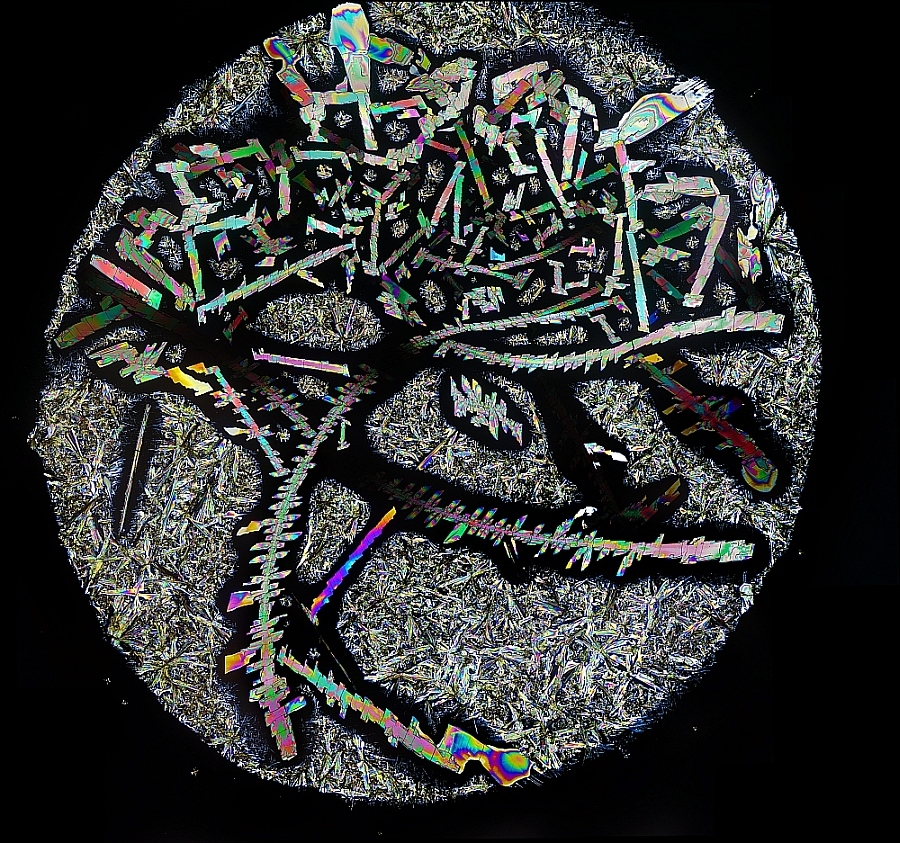

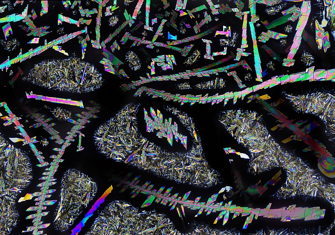

ich wollt mal aus 12 Einzelbilder einen Pano machen (lassen)
per Photomerge, aber da kam bestenfalls "moderne Kunst"
bei raus, also war Handarbeit und puzzeln angesagt.
Das ist keine Xanthoria p. und es gelingt mir auch nicht,
Kristalle am Faden o.ä. zu züchten, aber auf einem DG geht's
vogelwild zu  ;D
Panorama aus 12 Einzelbildern, Ortholux, 6,3x + 10xPeriplan + 50mm Tessar als Relais, handgeklöppelt  ;D
Gruss Heike

rheinweib
Danke für den Tipp, lieber Kurt,
werde ich mal ausprobieren.
Die Originaldatei hat knapp 80MB, und eine Auflösung von 14294 x 10000,
da könnte man schon ein "etwas" größeres Bild draus machen.
Heike
....etwas später
ICE funktionier ja super! Und ich dachte schon ich hätte versehentlich einen Fehler eingebaut.
Das ist das komplette Bild. Durchmesser des Originalpräparates, ca. 8mm.
Runtergekocht von 221MB!! auf forumsverträglich 600kb, dabei bleibt die Brillanz und die Schärfe
natürlich ein wenig auf der Strecke.
