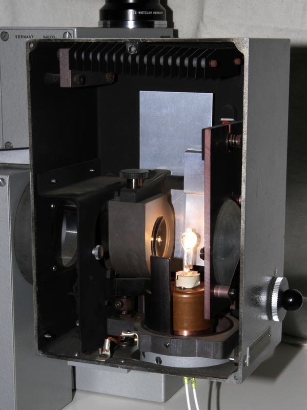

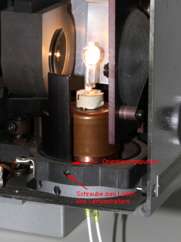

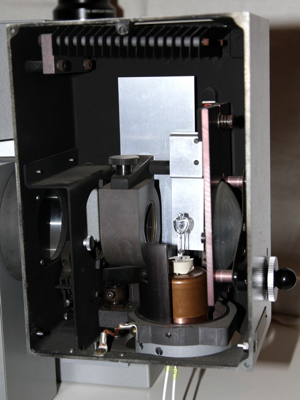

wie versprochen, hier noch ein paar Bilder vom Mikroskop und auch gleich von der neuen Beleuchtung, die heute fertiggestellt wurde. Ich habe die irrwitzig teure CSI250W Lampe aus der unteren Halterung entnommen und stattdessen ein Kupferrohr Ø35 mm mit Kappe und Fassung für Halogen-Stiftsockellampen G6,35 eingebaut. Die Lampe und das schwere Vorschaltgerät liegen jetzt gut verpackt im Schrank. Das Kupferrohr passt direkt in die untere Halterung und wird mit der original Schraube fixiert, auch die Kaminwirkung des Lampenhauses bleibt erhalten. Die Leuchtwendel ist wieder auf der gleichen Höhe wie zuvor die Leuchtfläche der CSI250W, sodass auch die Leuchtwendel der Halogenlampe nun durch den Hohlspiegel wieder etwas nach unten versetzt abgebildet werden kann. So entstehen 2 Abbildungen der Leuchtwendel übereinander, die Leuchtfläche wird vergrößert. Ich habe mich für den Einsatz einer 12V/50W Halogenlampe entschieden, momentan noch der einfachste Typ von Osram, Typ 64440. Eventuell wird die Lampe ersetzt durch den Typ 64602, diese hat eine Flächenwendel 3x3mm statt einer Spiralwendel. Als Trafo verwende ich momentan einen Zeiss Jena Trafo 12V/50VA, aber jeder Halogentrafo mit entsprechender Leistung ist geeignet. Diese Lösung mit dem Kupferrohr Ø35 mm hat den Vorteil, dass die Beleuchtung jederzeit wieder in den Originalzustand versetzt werden kann, hier wurde nichts an den Teilen gedreht, gebohrt oder gefräst. Auch die Wärementwicklung des Lampenhauses ist angenehm zurückhaltend, selbst nach 2 -3 Stunden Dauerbetrieb kann das Lüftungsgitter oben auf dem Lampenhaus noch mit der Hand angefasst werden, ohne sich zu verbrennen, die Kaminwirkung ist anscheinend recht effektiv. O.K., 50 Watt zu 250 Watt sind natürlich auch nur noch 1/5, aber das Licht reicht sogar noch zum Projezieren des Objekts durch das Projektionsprisma. Beim normalen Durchschauen muss ich das Licht mit 2 gekreuzten Polfiltern dimmen.

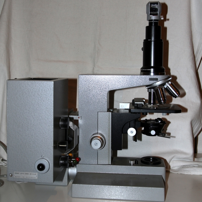

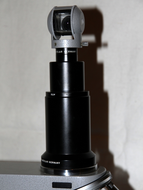

Bild 1: Mikroskop mit Lampenhaus, Fotostutzen mit Projektiv 4x und Prisma

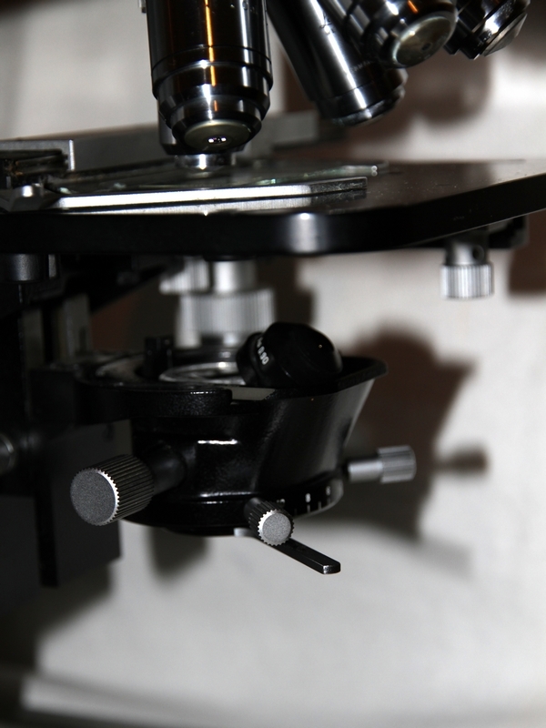

Bild 2: Tubus mit Projektiv und Prisma im Detail

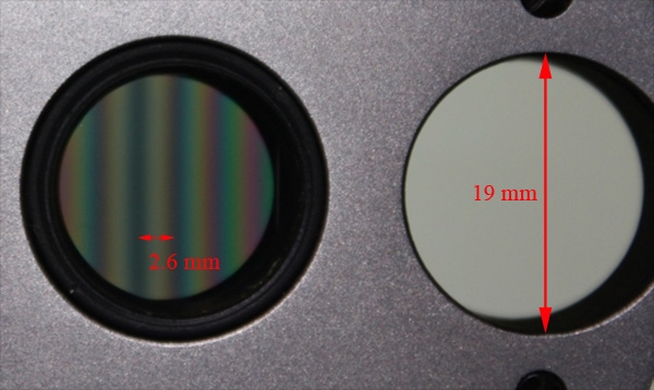

Bild 3: Kondensor

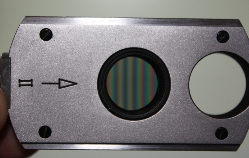

Bild 4: Lampenhaus mit neuer Beleuchtung
Bild 5: Lampenhaus (Lampe brennt, Aufnahme auch geblitzt, normal ist die Lampe natürlich viel heller  :D :D :D)

Wer noch Fragen zum Lampenumbau hat, der stelle sie einfach, ich kann auch gerne noch Bilder der Einzelteile machen (Kupferrohr, Kappe, Fassung) und wie sie in der Original-Halterung eingesetzt sind, das ist wirklich ziemlich einfach zu machen.

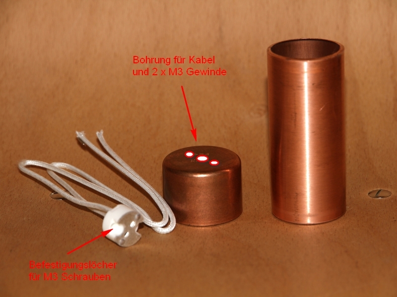

auf Wunsch einiger Interessenten hier noch Detailbilder der neuen 'Lampenfassung':

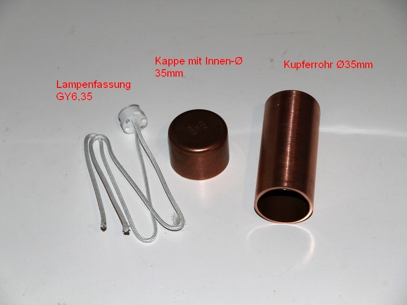

Bild 1: Alles was benötigt wird (Fassung, Kupferrohr, Endkappe für Kupferrohr)

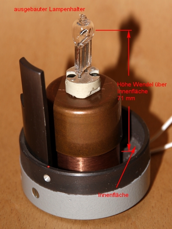

Bild 3: Kürzen des Rohres, sodass Lampenwendel ca. 71mm über der Innenfläche des Halters steht
Bild 4: Einbau / Ausbau des Lampenhalters im Lampenhaus, Befestigung mit vorhandenem Gewindestift (Madenschraube), roter Punkt auf roten Punkt
Die Endkappe auf dem Kupferrohr ist lose aufgesteckt, das hat den Vorteil, dass die Lampenwendel nach dem Einbau noch gedreht werden kann, wenn das Kupferrohr schon im Halter mit der Schraube in der richtigen Höhe fixiert ist, Ausrichtung der Wendel möglichst quer zur optischen Achse. Zur Sicherung gegen Verdrehen kann dann die Kappe beispielsweise mit UHU-plus oder Schraubensicherungslack kurz fixiert werden. Ich lasse es aber so, da verdreht sich so schnell nichts. Ggf. kann man auch das Kupferohr ganz leicht stauchen, sodass die Kappe stramm darauf geht. Die Höhe der Wendel über der Innenfläche des Halters von 71mm braucht nicht auf den 1/10 mm genau sein, die Verstellung des Lampenhalters durch die Knöpfe am Lampenhaus ist ja weiterhin gewährleistet.
Die Gesamtkosten für Endkappe, Kupferrohr, Fassung, Schrauben und Lampe belaufen sich sicherlich unter 20,-€. Das Kupferrohr bekommt man vielleicht auch beim Klempner des Vertrauens, es muss ja nicht gleich die 5 Meter Stange sein.
Nun wünsche ich viel Freude und Erfolg beim Nachbau. Bei Fragen einfach wieder fragen  :) :) :)
