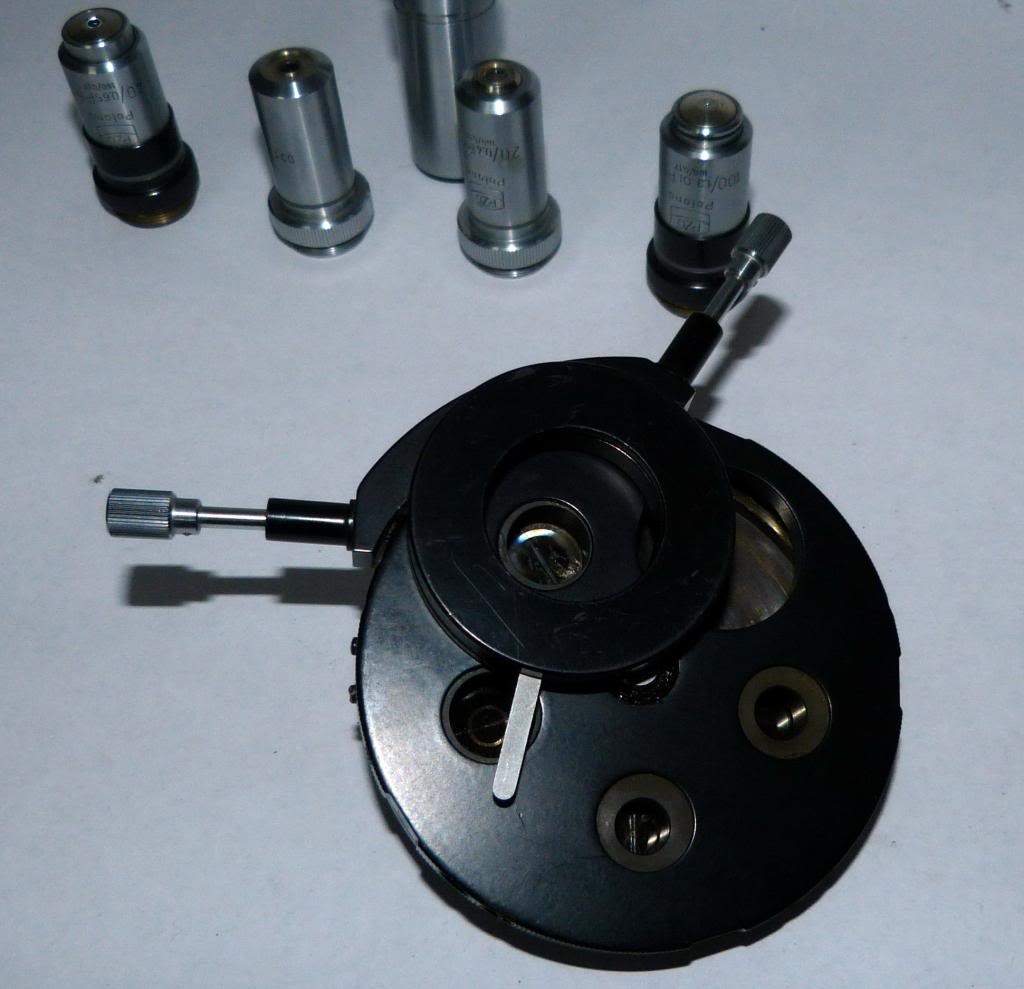

Guten Abend in die Runde,
ich habe hier - neben vier PZO PHASENKONSTRASTOBJEKTIVEN PHS einen unbeschrifteten Phasenkontrastkondensor von PZO
Hat jemand eine Ahnung, was das für ein Typ ist und ob er zu den Objektiven (s.o.) paßt?

Die PhS Objektive sind fuer positiven Phasenkontrast mit hoher Empfindlichkeit fuer Phasenunterschiede. Die Phasenringe sind aus Russ und Metall und in Pluta's Buechern im Detail beschrieben.
Dazu passen die Kondensoren K3Ph und K4Ph mit NA=1.2 Frontlinse (der Kondensor K3Ph ist Teil der Phasenkontrasteinrichtungen KF, KFA und KFS). Die Beschriftung des Kondensors findet sich oben auf dem "Deckel". Seltsam, dass sie hier fehlt.
Der Test ist einfach: bauen Sie ihn in ein PZO Studar, Biolar oder ein Zeiss Standard Junior ein und sehen Sie ob die Phasenringe passen.
Hier ein Link zu den Unterlagen: http://www.laboratorium.dp.ua/item/61
Beste Gruesse,
Jon

Und, Peter, funktioniert er denn zusammen mit den Objektiven?
Beste Gruesse,
Jon
Mikroman
Hallo Jon,
der Test kommt morgen oder übermorgen. Die letzten Tage habe ich den Fotoadapter des Novex getestet. Ich halte Dich / Euch auf dem laufenden.
