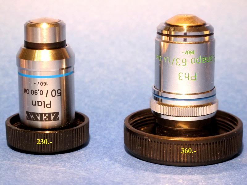

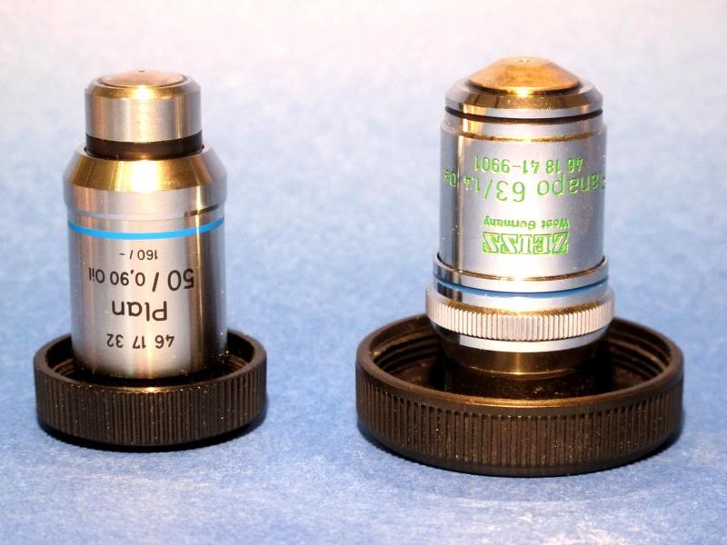

hier ist der "lebende Beweis" Hatte ich sogar schon mal in Biete, aber keiner hatte Bedarf!
Sorry ich habe mich geirrt,
ich hatte das Planapo 40 PH 3 mit Iris Nr 46 17 46 aber das ist weg.
Das Planapo 63 PH 3 gab es meiner Info nach nicht mit Iris; erst wieder das 100er.

ja, das Planapo 40 mit Iris gab es auch mit Phasenring. Das 100er Planapo mit Iris gab es jedoch nicht mit Phasenring, nur Hellfeld (mir ist in Listen und auf dem Markt jedenfalls noch keines begegnet). Will man 100er in Ph3, muss man auf die Iris verzichten.

du hast Recht das 100er Planapo  PH 3 gabs nicht mit Iris. Das 40er ist tatsächlich das einzige!
