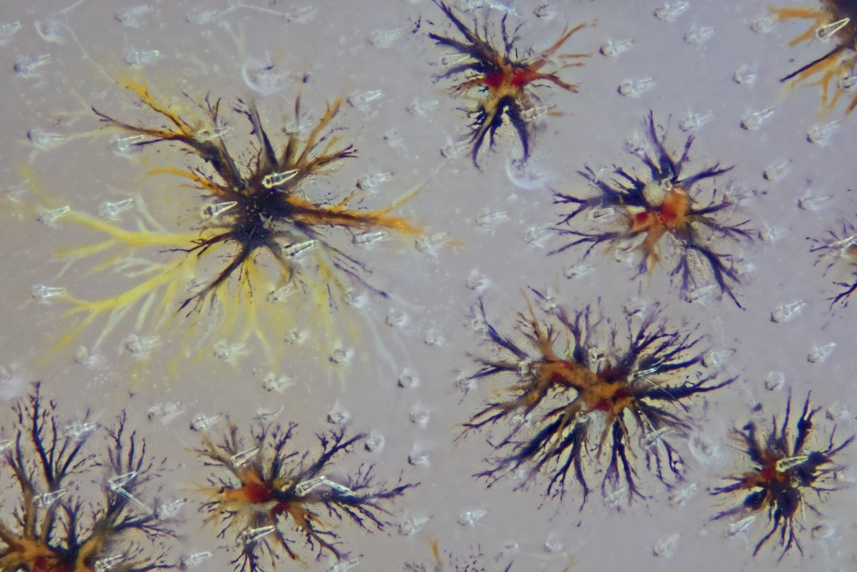

Chromatophoren
Begonnen von Kurt Wirz, Dezember 30, 2013, 12:02:11 NACHMITTAGS
Kurt Wirz
Hallo
Zu sehen sind Chromatophoren die unter dem stacheligen Chitin Panzer
einer Garnele (Crangon crangon) liegen.
24:1, Nikon D7100 mit NIKON M Plan, 20/0.4 LWD, 210/0
Stack aus 57 Aufnahmen im Abstand von 0.003mm.
Ich wünsche einen guten Rutsch ins Neue Jahr
Kurt
Ronald Schulte
Kurt,
Schöne aufnahme aber was sind 'Chromatophoren'? Wie hast du es denn Präpariert, Fixiert und Gefärbt?
Grusse Ronald
Mikrotom:
ruhop
Hallo, Kurt.
Sehr schöne Aufnahmen. Aber "Chromatophoren" sind das wohl nicht :). Ich halte das eher für Melanophoren.
Kurt Wirz
Hallo Holger
Die Schwarzen sind Melanophoren, doch die Gelben und Roten
sind nach meiner (nicht massgebenden) Meinung,
Xanthophoren und Erythrophoren und
sie alle gehören zu den Chromatophoren!?
Präpariert habe ich nichts, sondern frisch fotografiert.
Kurt
abbeköhl
Guten Tag Kurt,
Ich dachte auch das es sich bei Melanocyten alias Melanophoren, Erythrophoren und Xanthophoren um pigmenthaltige Zellen handelt.
Erythrophoren und Xanthophoren enthalten Carotinoide und Pterine(gelb-rote Farbe). Melanocyten enthalten Melanine(gelb bis rötlich-braun bis schwarze Farbe).
Und ja, die gehören nach ""Langer/Ziegler Biologie"" zu den Chromatophoren. ;)
Im Wiki steht z.B. folgendes geschrieben.......
Chromatophor ist eine Bezeichnung für verschiedene pigmenthaltige Zellen oder Zellkompartimente in verschiedenen Organismengruppen.
Also ist das eine "normale" Auflicht Hellfeldaufnahme mit einem Long Working Distance Objektiv. Hast du einfach ein Stück von dem Garnelen-Panzer umgekehrt(Innenseite zum Objektiv) auf den Mikroskoptisch gelegt und losgestackt ?
Übrigens eine gute Aufnahme, so gut abgebildet habe ich das noch nie gesehen. Vielen Dank fürs zeigen.
Herzliche Grüsse aus der Schweiz und auch dir einen guten Rutsch ins neue Jahr,,,  Reto B.
Hallo Kurt,
die Aufnahme gefällt mir gut !
Habe ich das richtig verstanden: die  Chromaotphoren liegen unter dem durchsichtigen Chitinpanzer sind also durch diesen hindurch gestackt ?
Und kannst du noch etwas zum Massstab oder Bildfeldbreite sagen ? Ich nehme an du hast direkt auf den Chip in 210 mm Abstand projeziert ?
viele Grüsse
Sammlung Zeiss Mikroskope
Kurt Wirz
Hallo Reto,
Vielen Dank für die Chromatophoren Bestätigung.
Um Objektiv und Objekt stellte ich ein Zylinder aus Schreibpapier (80g/m2)
und beleuchtete mit 3 Blitzgeräten.
Da ich die ganze Garnele auf einen weissen Untergrund legte
und sie in frischem Zustand leicht transparent ist, kann man die Beleuchtung als
ein Gemisch von Auf- und Durchlicht bezeichnen,
jedoch ohne Kondensator und Blende.
Die Chromatophoren wurden somit durch den Panzer fotografiert.
Hallo Wilfried
So wie ich es sehe, ist der Chitin Panzer transparent und
die Chromatophoren liegen gleich darunter.
Die Bildbreite beträgt 1mm.
Der Chip der Nikon D7100 Kamera ist 23.6mm breit,
die Distanz von Objektivanschluss bis Chipebene beträgt 270mm,
dies ergibt beim Nikon 20, M PLAN 20/0.4 LWD 210/0 eine
Vergrösserung von 23.6:1, ich verwende keine Zwischenlinsen und kein Okular.
Damit ich etwas weniger mit Chromatischer Aberration und
Verlust an Auflösung im Randbereich zu kämpfen habe,
neige ich dazu, die Objektive bei etwas höherer Vergrösserung, wie
ihre Nennvergrösserung ist, zu gebrauchen.
Kurt
