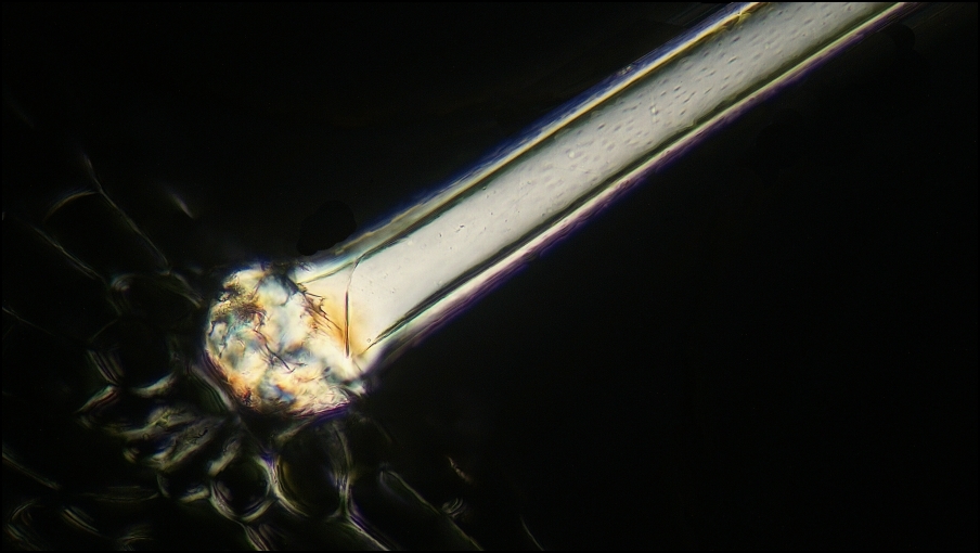

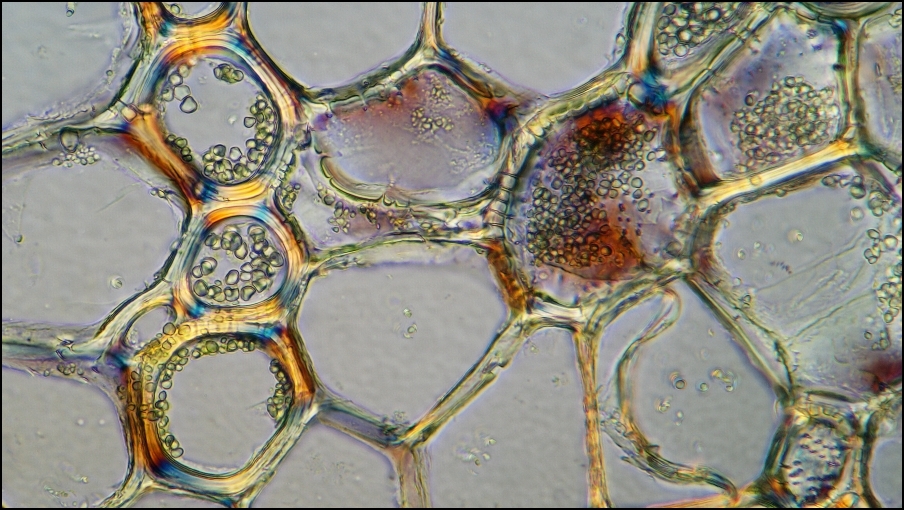

Haare bzw. Trichome sind dankbare Objekte, um schnell und einfach interessante Strukturen und hübsche Pol-Farben betrachten zu können.
Bei der Feigen-Frucht wird man gleich zweimal fündig – gedrungene Haare auf der Fruchtepidermis und stark anisotrope aus dem Inneren:

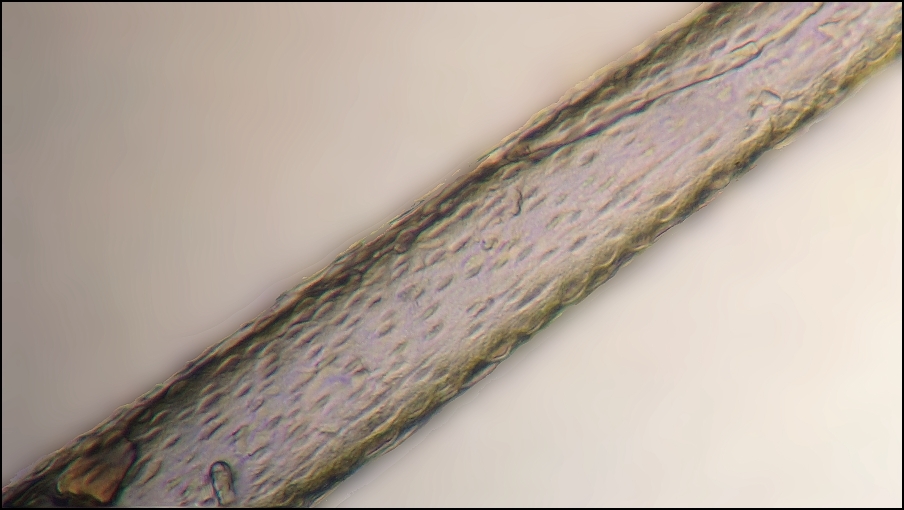

Blatthaare der Goldnessel (Lamium galeobdolon) sind auf den folgenden Aufnahmen zu sehen:
Und nun zu meiner Frage, die ich, wenn man den Bildern folgt, glaube ich gar nicht speziell ausformulieren muss: sind das Tüpfel?
Lieber Heiko,
schöne Bilder! Aber ganz so einfach ist es nicht. :)
Was hast Du mit Deinen letzten beiden Aufnahmen denn aufgenommen? Sind das auch Haare von der Feige?
Ein Maßstabsbalken würde auch helfen. Eines ist jedenfalls klar: Tüpfel dienen der (chemischen) Kommunikation der Zellen untereinander. An der Außenseite von Haaren sollten sie daher nicht zu finden sein.
Lieber Jörg,
die zweite Bilderfolge zeigt ausschließlich Lamium-Haare, zuletzt mit dem 100er Objektiv aufgenommen.
Als Frischezeiger – so meine Spekulation – dienen die Haare dieser Species der Verdunstung. Ich kann nicht erkennen, ob die Oberfläche ,,getüpfelt" im Sinne von perforiert ist, oder ob ein ,,Ornament" im Sinne einer Auflagerung vorliegt. Deshalb hoffe ich auf einen Hinweis aus dem Kenntnis-Pool des Forums.

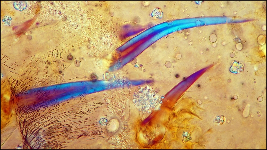

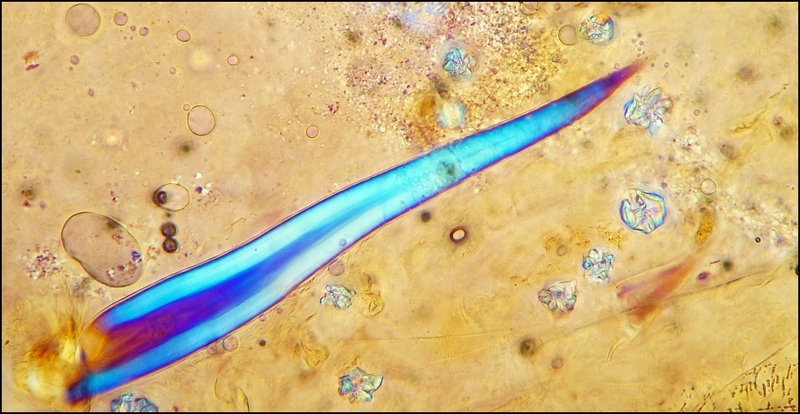

bin bei dieser Lachnellula über ,,inkrustierte Haare" gestolpert:
Lachnellula occidentalis [Lärchen-Nadelholzhaarbecherchen] Haare am Becherrand, 100er Obj.
Inkrustation (und wohl auch Akkrustation) erzeugen doch nicht diese Regelmäßigkeit, die hier bei Lamium auffällt – oder?

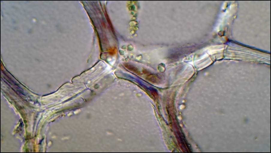

die ,,Foren-Archäologie" an dieser Stelle wird mir hoffentlich verziehen, da ich ein ,,Analogie-Haar" zu Lamium zeigen möchte:
Das Haar (Trichom) stammt von der Rindenepidermis einer Lonicera henryi – und dieser mag ich nun kein Wasser-Überangebot als Standortfaktor unterstellen.
Gibt es denn keine Deutungsmöglichkeit für diese Oberflächenstruktur?
