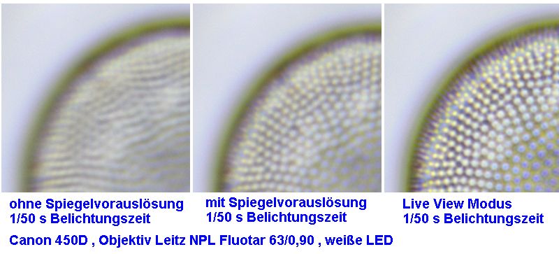

Auch von mir noch ein Nachtrag.
Am 10.2. und 11.2.2009 habe ich Bilder vom erschütterungsfreien Auslösen einer Canon 450D im LiveView Modus und auch Messungen dazu gezeigt. Es geht also mit einer DSLR ebenso "weich" auszulösen wie mit einer Kompaktkamera.
http://www.mikroskopie-ph.de/Vergleich-3-fach.jpg
Einzige wesentliche Unterschiede sehe ich in der optischen Ankopplung.
Eine Kompakt- benötigt ein zu den Objektiven richtiges Okular, eine DSLR ein geeignetes Projektiv.
Für unendlich Systeme ein Vorteil, da das Zwischenbild weitgehend korrigiert ist, für endlich Systeme eine oft heikle Angelegenheit, denn Projektive mit CVD Kompensation sind nicht sehr verbreitet.

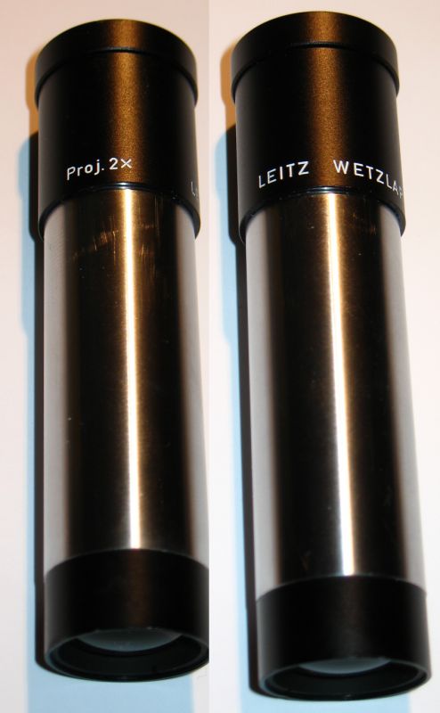

Olympus mit NFK 1,67x - 6,7x , Leitz mit ganz wenigen Projektiven, z.B.:
http://www.mikroskopie-ph.de/Leitz-2x.jpg
CZJ mit den MF-Projektiven K 2,5 : 1 bis ....
und auch Zeiss hatte etwas im Angebot, Mipro usw.
Wenn diese Hürde überstanden ist, dann sehe ich bis auf den Preis nur Vorteile für eine DSLR.

Wolfgang Prüfert
was peter-h an seiner Canon 45 eindrucksvoll demonstriert hat, kann ich für meine Olympus E-520 nicht bestätigen: wenn ich aus dem LifeView-Modus heraus auslöse, wird (nach dem Geräusch) der Spiegel erst nochmal zugeklappt und dann wieder aufgeklappt, also doppelte Schwingung erzeugt.
Dafür hat die E-520 einen Modus, eine variable Bildaufnahme-Verzögerung nach dem Hochklappen des Spiegels von mehreren Sekunden einzuschalten. Das funktioniert auch, wenn ich letztlich über über Fernauslöser arbeite.
Dennoch erreiche ich nicht die Bildschärfe, die ich im LifeView sehe, aber ich vermute eine Verwackelung und kein Fokus-Problem, denn sonst wäre IRGENDWAS scharf, wenn auch vielleicht nicht die von mir gewünschte Struktur.

Johannes R.
#26
Zitat von: Wolfgang Prüfert in April 19, 2009, 22:48:46 NACHMITTAGS
der Spiegel wird wahrscheinlich für den Autofokus rauf- und runter geklappt. Das kriege ich mit meiner Canon 450D auch hin. (Die 450D hat allerdings 2 Möglichkeiten für den Autofokus bei live view.)
Mit manuellem Fokus sollte das Problem (hoffentlich) auch bei der Olympus nicht auftreten.
