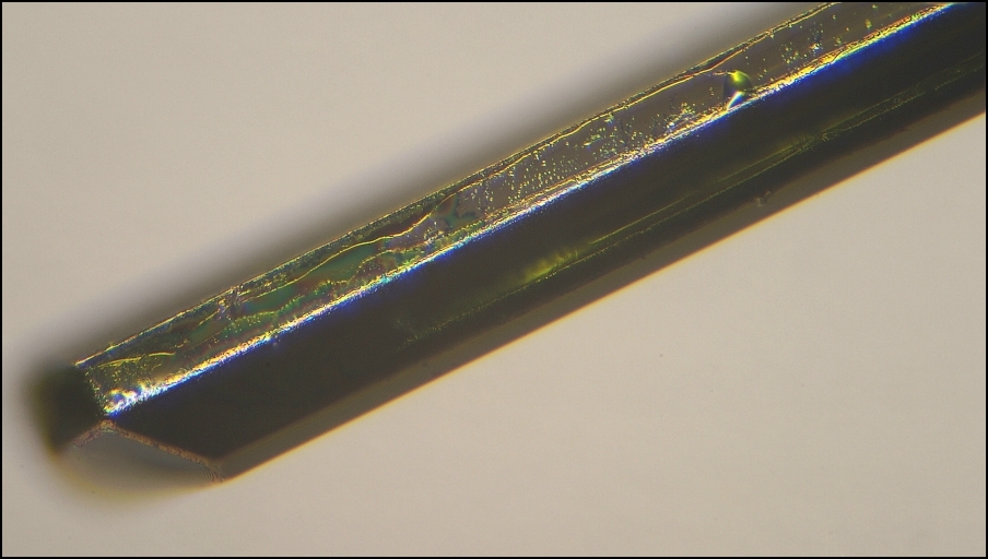

Eine der erhaltenen Kristallnadeln habe ich abgelichtet:
Der im Durchlicht grüne Kristall ,,repräsentiert" die Oxidationsstufe +6 des Mangans.
Da ich die grüne ,,Schlempe" nicht gleich verworfen hatte, war nach einigen Tagen ein Farbwechsel nach dunkelblau festzustellen – also +5.

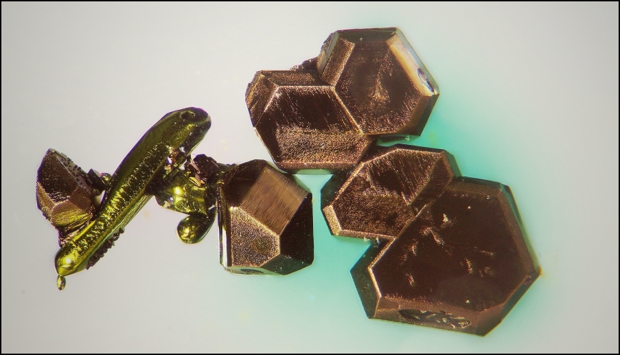

Diese jetzt herausgefischten Kristalle – im Kern sicher noch Manganat – zeigen oberflächlich alle Oxidationsstufen des Mangans bis zur +4 des ,,Braunsteins", der anhaftende Kaliumhydroxid/-carbonat-Krümel braun gefärbt hat:

interessantes Objekt!
Besonders die letzte Aufnahme finde ich sehr schön!

ja, hätte ich raten sollen, wäre meine Wahl ,,chromatiertes Metall" gewesen ...

sehr schön deine oxidativen Spielereien. Wunderbar ist dir die Darstellung des "metallischen" Glanzes gelungen.
Es sieht fast so aus, als ob du nicht gestackt hast?
Doch, doch, lieber Klaus,
(hoch)gestapelt ohne Ende – die Brocken waren schon ziemlich dick.
Und beim Kristallisieren im dünnen Film auf dem OT sieht man quasi die Elektronen zum Mangan flitzen – und schwarzbraun wird die Haselnuss ...
mittlerweile disproportioniert die Mn-Schlempe so vor sich hin – unentschlossen, will mir scheinen – gestern mehr grün, heute wieder eher blau. Von der ,,Decke" hingen diese Aggregate. Die grüngelbe Wurst als korrodierten Mn(VI)- Kristall zu deuten, wird einleuchten, aber dann ...

Wunderschöne Bilder. Die Farben erinnern mich an meinen Wismut-Kristall. Hast Du die Aufnahmen mit einem Stereomikroskop oder mit einem "normalen" + Auflicht gemacht?

Ich knipse munter durch's ,,Normale" und verwende Streiflicht, wobei sich diese dunklen ,,Lichtfresser" lange erfolgreich widersetzt hatten.
