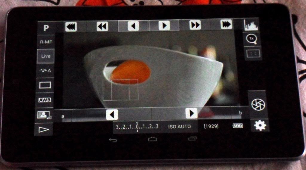

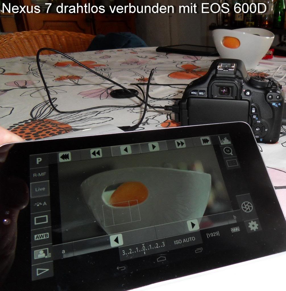

Heute möchte ich eine noch elegantere Lösung (weil drahtlos) vorstellen - für alle interessant, die überall mit wenig Aufwand Live-View-Aufnahmen machen möchten. Alles, was man dazu braucht ist:
- eine kompatibele Kamera (in der Regel alle neueren Modelle DSLRs von Canon)
- die TP-Link-Box (Kosten < 50 €)
- eine App (DSLR-Controller von Chainfire s. https://play.google.com/store/apps/details?id=eu.chainfire.dslrcontroller&hl=de; Kosten < 10 €)

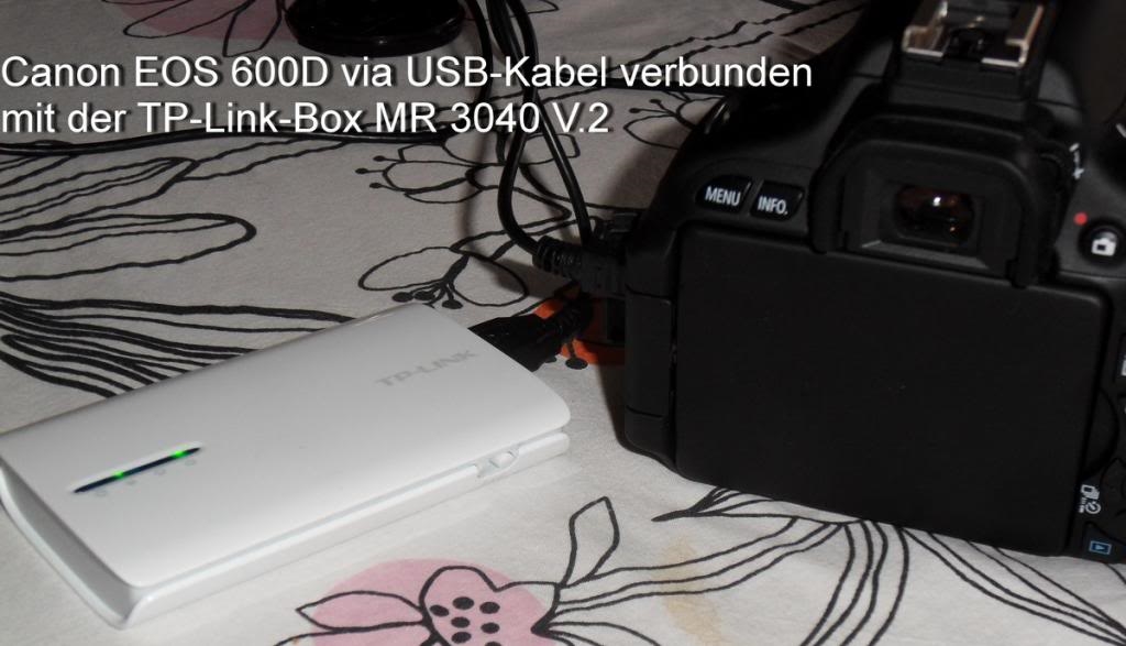

- ein USB-Kabel zur Verbindung der TP-Link-Box mit der Kamera
- ein Android Smartphone oder ein Tablet, z.B. ein Nexus 7 2012 oder 2013, gebraucht ca. 150 €
Anbei einige Bilder vom Aufbau:

p.s. Eine gute Anleitung, wie alles zu verdrahten ist, findet sich hier: http://www.traumflieger.de/reports/Handy-DSLR/Canon-DSLR-drahtlos-mit-DSLR-Controller-TP-Link-Box-steuern::575.html
pps. Besonders elegant wird die Lösung, wenn man auf dem Blitzschuh der Kamera eine Halterung für die TP-Link-Box montiert; die teure Lösung gibts bei Traumflieger, günstiger kommt man davon (ca. 15 €) wenn man die Teile einzeln bei Amazon bestellt
