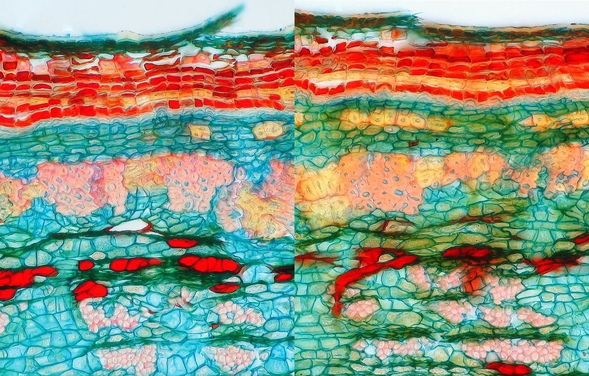

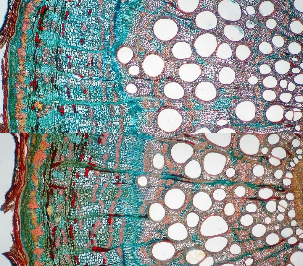

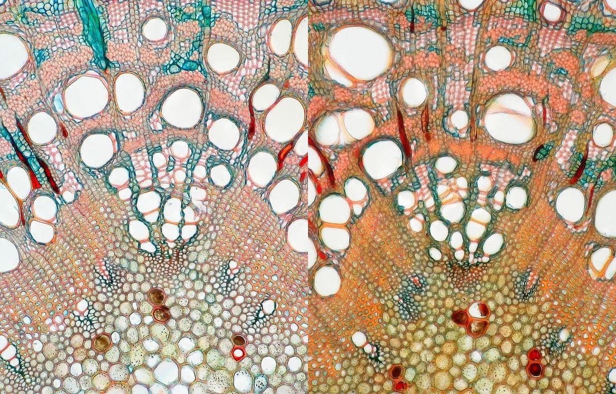

ich habe die Schnitte noch einmal durch gesehen und es ist einer in der Asim II lang - Serie, der etwas dicker ausgefallen ist, als der Rest. Von diesem habe ich gerade noch einmal einige Bilder gemacht, die die Abhängigkeit der Farbwirkung von der Schnittdicke schön unterstreichen. Leider kann ich natürlich nicht sagen, wie dick dieser Schnitt tatsächlich ist. Hier die Aufnahmen:
Bild 12: Übersicht, Vergrößerung 50x, oben Asim II lang, darunter die dickere Variante aus dem selben Färbegang.
Bild 13: Das primäre Xylem, Vergrößerung 100x, diesmal ist der schon bekannte Schnitt (Asim II lang) auf der linken Seite.
Bild 14: Das Periderm, Vergrößerung 200x, Asim II lang wieder links und rechts die dickere Variante aus dem selben Färbegang
Hier wird der Unterschied am deutlichsten.
Lieber Jörg,
bei dünnen Schnitten mische ich gerne etwas Acriflavin ins Astrablau (30 oder 60 Sekunden vor Ende der Astrablau Phase). Sonst ist das Blau sehr dominant.

Hallo Jörg
Ja, genau das meine ich, man sieht die dünnen Schnitte auf einem Blick. In der Zwischenzeit habe ich den gesamten Beitrag in Ruhe noch einmal gelesen, ich habe die Schnittdicke tatsächlich überlesen ...
Aber Dein Vergleich zeigt das gut. Ich habe für eine zweiteiligen Färbeabend bei der Mikroskopischen Gesellschaft Wien Schnitte in 0,005 mm Schritten gemacht und die Leute haben je nach Lust und Laune unterschiedliche Stärken gefärbt. Ich habe mir vorgenommen für mich auch so eine Serie zu machen, geschnitten sind sie aber gefärbt haben sie sich noch nicht alleine .-)

Ich habe die unterschiedlichen Präparate übrigens noch einmal mit einer LED-Taschenlampe seitlich angeleuchtet: auch die Asim II Färbungen haben Höfe aus Acriflavin und wohl auch Acridinrot, aber lange nicht so stark ausgebildet wie bei den W3Asim II Präparaten.

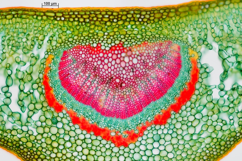

Lieber Jörg,
eine schöne Diskussion hast Du hier angeregt und so möchte ich mich auch mit einem Bild beteiligen.
Nach langer Zeit habe ich mir wieder einen Schnitt vorgenommen, übrigens angeregt vom Referenten (Jörg Weiß vom MKB-Bonn) eines Workshops zur Herstellung von Dauerpräparaten an einem Gymnasium vor Oberstufenschülern. Der Referent meinte, es gibt zu wenig Abbildungen von Blattquerschnitten.
So sollte etwas sein, was man auch gut im Winter sammeln kann, nämlich die Europäische Stechpalme (Ilex aquifolium), die zumindest bei uns im Rheinland in Wäldern leicht zu finden ist.
Ich habe noch Reste eines Ansatzes der von Dir als erstes angegebenen Rezeptur mit dem Überschuss von Acridinrot und Acriflavin (@Eckhard, dieses könnte ich für Deinen Vortrag zur Verfügung stellen).
Im Grunde genommen unterhalten wir uns ja immer um den Standardprozess so wie er unter anderem in der Mikrofibel für die Etzold-Färbung beschrieben ist (Mikrofibel von Klaus Henkel Seite 185, mit Abbildungen) und nach dem man sich immer gut orientieren kann, besonders dann wenn das Ergebnis nicht zufriedenstellend ist. Dann halt die eigenen Prozessschritte anhand dieses Standards prüfen und gegebenenfalls neu und angepasst aufsetzen.
Jetzt aber zu dem Ilex-Blattschnitt, den ich entsprechend meiner Vorliebe nach Merkmalen präpariert habe. Das heißt Überfärbung mit Hitze und langem Aufenthalt in der Farblösung, danach Differenzierung bei gleichzeitiger Entwässerung in Alkoholstufen aufsteigender Konzentration, Aufenthalt in jeder einzelnen Stufe bis keine Farbe mehr abgeht. Die einzelnen Schritte waren:
  • Ein frisches Ilex-Blatt gesammelt und Mittelrippe mit 2 bis 3 mm Überstand links und rechts herausgetrennt
  • Querschnitte mit Haga-Rasierklingenmikrotom, Schnittdicke >30 µm
  • Schnitte in Leitungswasser gesammelt und danach zur Schnittfixierung in AFE (Mischung aus Alkohol, Formalin und Essigsäure) für 2 Stunden fixiert.
  • Sorgfältig auswaschen in Wasser über Alkoholstufen abnehmender Konzentration (70%, 50%, 30%, Leitungswasser)
  • Überfärbung mit W3AsimII, anfangs erhitzt bis kurz vor dem Aufkochen, langsam abkühlen lassen. Die Schnitte verbleiben >20 Minuten in der Farblösung, zwischendurch immer leicht schwenken, damit sie gut mit der Farblösung umspült werden.
  • Auswaschen in Leitungswasser, mehrmals wechseln bis keine Farblösung mehr abgeht.
  • Differenzierung in 30% Ethanol, mehrmals wechseln bis keine Farblösung mehr abgeht.
  • Differenzierung in 50% Ethanol, mehrmals wechseln bis keine Farblösung mehr abgeht.
  • Differenzierung in 70% Ethanol, mehrmals wechseln bis keine Farblösung mehr abgeht.
  • Entwässern in 100% Isopropylalkohol, mehrmals wechseln bis keine Farblösung mehr abgeht.
  • Einschluss in Euparal
  • Präparate gehärtet auf Wärmeplatte bei 50° Celsius.
Hier das Ergebnis, wobei eigentlich noch etwas zuviel Acriflavin verblieben ist, was man künftigen Farblösungsansätzen durch einen geringeren Anteil anpassen könnte.
