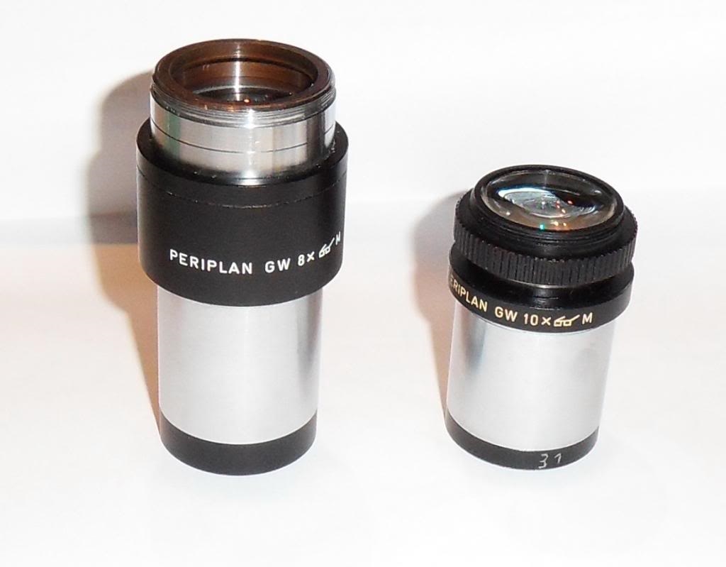

Mikroman
ich habe mal meine Bestände durchgemustert und noch zwei Teile für 30mm Einsteckmass gefunden:
1. Periplan GW 8x Brille, Außengewinde ca. 30 mm
2. Periplan GW 10x Brille, stellbar, Außengewinde ca. 28 mm
Bei Bedarf könnte ich mich von einem trennen.

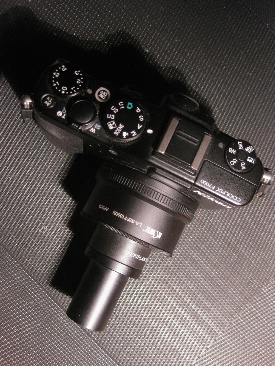

Dypsis
Hallo Jon,
vielen Dank für Deine ausführliche und für mich reichliche Antwort.
Ich habe eine Digitale Kompaktkamera Nikon-Coolpix 7000 an das Periplan Brille 10x adaptiert (ich meine das ist das mit dem 18er Sehfeld). Im Moment ist das eher noch ein Geknipse, ob da mal brauchbare Bilder werden weiß ich noch nicht. Manchmal ist (für mich) leidlich brauchbares dabei, das mit dem Fokussieren klappt noch nicht so recht.
Hab´ mich aber noch nicht sehr intensiv damit beschäftigt.
Thomas
Dypsis
wou, klasse. Ich mach mich aber mal noch schlauer, ob ich mit meiner Adaption damit überhaupt weiterkomme. Wenn dann wäre das 10er interessant (ich habe 10er Okulare). 28 mm wäre auch gut, da ich dann ja sogar den Adapter weiter verwenden könnte.
Würdest Du mir das gute Stück vielleicht auch unverbindlich zum Testen überlassen?
Thomas
Florian Stellmacher
Lieber Thomas,
das Gewinde der Coolpix passt durch Zufall auf die Periplan-Okulare mit abschraubbarer Augenmuschel und 23,2 mm Einsteckmaß Die 30 mm-Okulare haben natürlich auch ein größeres Gewinde, sodass Du damit nichts anfangen kannst. Die weitaus meisten Einstecktuben für den FSA-Tubus des Orthoplans haben 23,2 mm-Einsteckmaß, sodass Du damit Deine Coolpix mit Deinem vorhandenen Periplan weiter verwenden kannst. Die Korrektur der Objektive passt problemlos zur 160 mm-Optik am Orthoplan, und auch bei 170 mm (das Orthoplan ist eigentlich das letzte "170 mm-Mikroskop" von Leitz) sind die Resultate eigentlich völlig okay.
Das Dilemma der mühsamen Fokusserung durch den eingebaute Bildschirm der Kamera kannst Du leicht durch Anschließen eines externen Monitors beheben. Das Thema haben wir hier schon öfters diskutiert.

Dypsis
Lieber Florian,
Tuben hätte ich sowohl als auch. Meine Coolpix ist NICHT die mit dem 28mm Gewinde (da sind einige Generationen dazwischen). Sie hat ein größeres Objektiv. Sie hat aber ein Bajonett an dem man andocken kann. Dafür habe ich mir dann einen Ring mit 52mm/28mm Übergang besorgt. So müsste ich mir dann nur einen Übergang von 52mm auf x (für das größere Gewinde des 30mm Okulars besorgen.)
Ausprobieren will ich das schon mal.
Thomas
