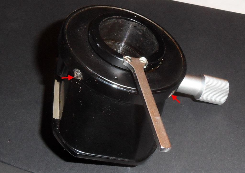

vor ein paar Tagen hatte ich via Ebay einen Leitz Kondensor ersteigert - für relativ geringes Geld. Gestern habe ich ihn probeweise in Betrieb genommen und beim Köhlern gemerkt, dass die Zentrierung abartig ist. Instinktiv griff ich - in die Luft. Da war nichts dort, wo etwas sein sollte.
Jetzt meine Frage: hat jemand vielleicht und zufälligerweise noch zwei einigermaßen wohlfeile Zentrierschrauben /-stifte übrig? Sie müssen nicht von Leitz sein, sollten aber passen. Oder habe ich da irgendetwas übersehen??? ??? ??? ???

schrauben Sie doch mal eine "Madenschraube" heraus und messen ihren Durchmesser. Ich vermute daß es ein metrisches Normgewinde ist. Die sind mit verschiedenen Köpfen käuflich. Wenn nicht schicken Sie mir eine, vielleicht kann meine Drehbank Ihnen helfen.

ich vermute, daß es M3-Gewinde ist. Ich habe mir entsprechende Schrauben mit einem 8mm Durchm. Rändelkopf gedreht, sie steht dann ca. 5  mm vor, und man kann sie gut bedienen.

M3 habe ich hier als 5mm lange Madenschrauben mit Inbus, oder wie man heute richtig sagen müsste: M3 Gewindestifte mit Innensechskant. Ich kann Dir gern ein paar in einen Briefumschlag stecken und schicken, falls es die richtige Länge und Durchmesser ist.
Du könntest vielleicht noch die Steigung ermitteln (Länge der Schraube an der ein Gewinde geschnitten ist geteilt durch die Anzahl der Gewindegänge)
Dann wissen wir es genau, was du brauchst..

Das Foto sagt doch alles über "Madenschrauben". Selbst mit  Innensechskant sind sie zum Einstellen sehr ungeeignet! Versuchen Sie mal blind von hinten am Kondensor mit dem Imbusschlüssel den Innensechskant zu treffen.
