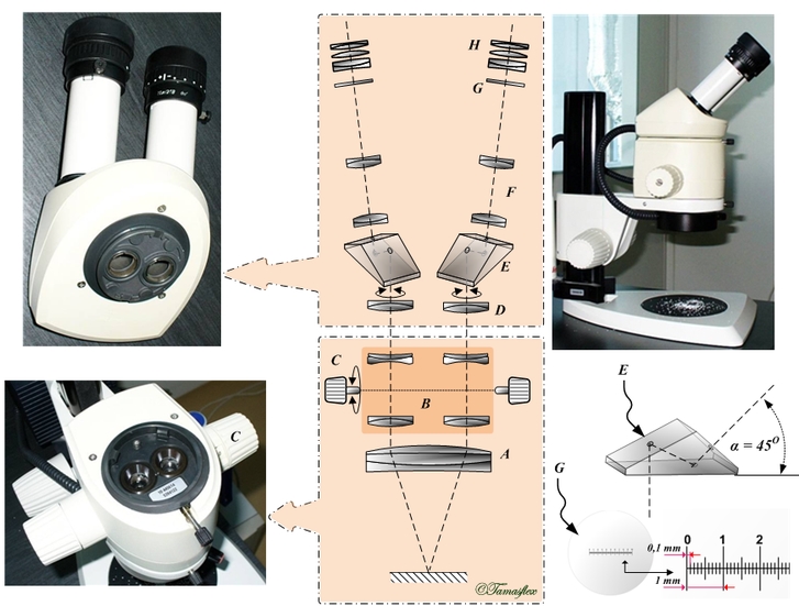

ich habe mal eine Überlegung zum Testen: Lege doch mal ein recht flaches Objekt unter das Stereomikroskop, das eines der Okulare möglichst vollständig ausfüllt - oder einfach ein Lineal. Wenn die Prismen richtig angeordnet sind solltest Du auf dem anderen Okular das selbe Objekt in einem anderen Winkel sehen. Der Strahlengang ist ja wie folgt:
(Quelle: wikimedia)
Eine leichte Abweichung sollte das Auge ganz gut korrigieren können. Das kann in gewissen Grenzen auch ein Stück weit durch Augenmuscheln unterstützt werden, die jegliche "Störeinflüsse" von draussen unterbinden - aber besser sind natürlich richtig justierte Prismen damit sich die Augenmuskeln nicht unnatürlich anpassen müssen!
Ich habe gerade kein Stereomikroskop zur Hand um diesen Test experimentell auf Richtigkeit zu überprüfen - er entsteht also lediglich aus der Theorie. Wenn ich damit falsch liege möge man mich entsprechend berichtigen - hier sind ja eine Menge Leute, die deutlich mehr Wissen und Erfahrung haben als ich :)
WM.
Glauben Sie nichts, bis ich es Ihnen beweise. Aber solange ich es Ihnen noch nicht bewiesen habe, müssen Sie mir schon mal glauben!
