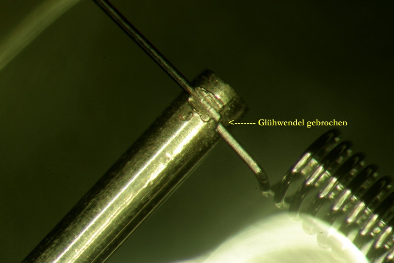

manchmal hilft bei der Fehlersuche doch ein erster Blick durchs Stereomikroskop. Ich suchte bei einer alten Leitzlampe für das Labolux einen elektrischen Fehler in der Zuleitung. Die Lampe selbst schien in Ordnung. Dann habe ich im Lampensilo doch noch eine gefunden. Der Tausch zeigte: liegt wohl doch an der Lampe. Der Blick durchs Mikroskop war dann erhellend. Der Bruch war wirklich versteckt:
Rama61
bei dem Schaden solltest Du mal die Lampe unter Betriebsspannung setzen und dann "vorsichtig" mit dem Finger gegen die Lampe klopfen. Mit etwas Glück springt beim Kontakt der Wendel mit der Stromzuführung ein passender Funke über, der das Ganze wieder verchweißt. Hat bei mir schon mehrfach funktioniert, Hält zwischen 5 Sekunden und 5 Monaten. Je nachdem wie man hinterher mit der Lampe umgeht.
Einen Versuch ist es allemal Wert. Halt eine schwäbische Lampenreparatur!
