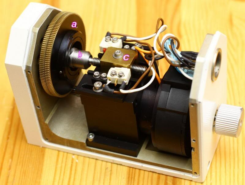

von einem Axiovert habe ich einen Motortrieb abmontiert, der statt des rechten Grobtriebknopfs anmontiert war. Hier ein Foto der Innereien:
Der Motor treibt ein Ritzel an, das in das große spielfreie Zahnrad (a) greift. Dieses wird einfach statt des Grobtriebknopfs auf die Hohlachse geschraubt und mit der Hutmutter (b) gesichert. Diese ist durch eine Spindel verlängert und diese verschiebt das Messingklötzchen (c), das über die Mikroschalter den Hub begrenzt. In den Motor geht vom Stecker ein ganzes Bandkabel - ich nehme an, es ist ein Schrittmotor.
Hat irgendjemand Erfahrungen damit oder irgendwelche Unterlagen, oder vielleicht sogar ein Steuergerät dafür herumstehen? Es ist doch anzunehmen, dass diese Konstruktion auch für andere Axios verwendet werden konnte.
