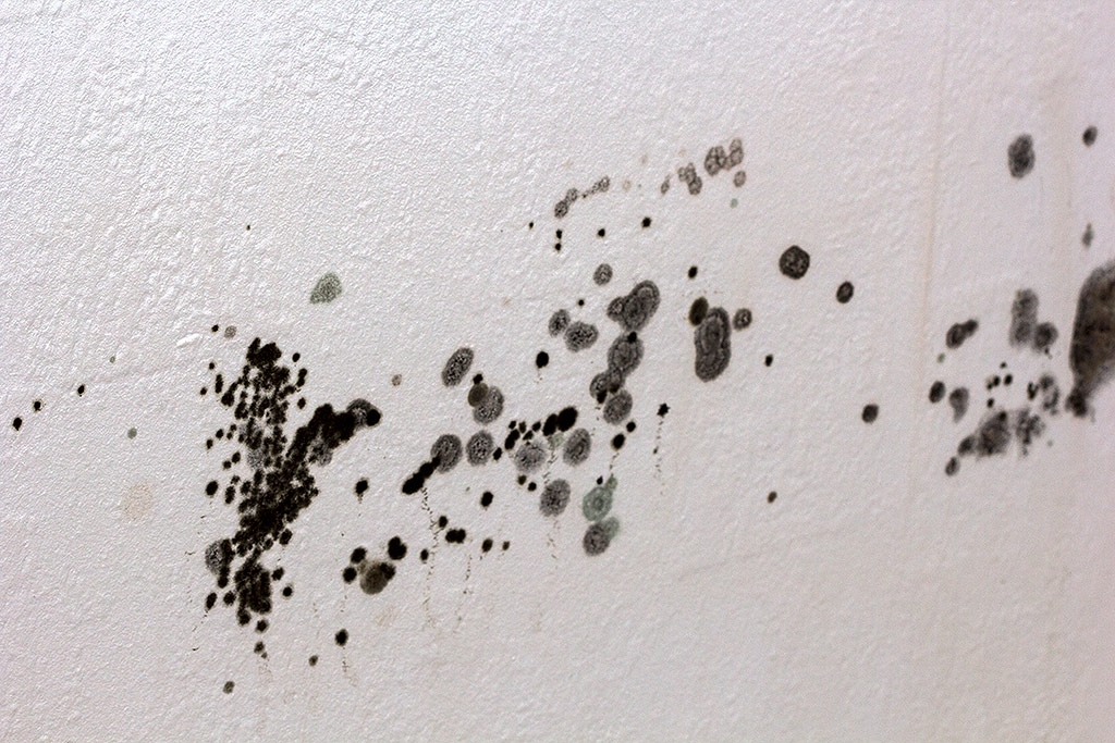

Begonnen von Bernd Kaufmann, Dezember 13, 2013, 00:39:47 VORMITTAG
Bernd Kaufmann
Hallo Pilz- und Schimmel-Experten,
dieser Anfrage nach Bestimmungshilfe liegt kein streitiger Fall zugrunde, es ist reines Interesse daran, den/die Schimmelpilz(e) eventuell zu bestimmen.
Ich vermute stark, dass es sich um mehrere Arten oder Gattungen handelt, bin aber diesbezüglich blutiger Laie. Der Schimmel entwickelte sich an der Wand in einem Bereich, vor dem nur mit dem Abstand der Sockelleiste die Rückwand eines Bettes stand und vermutlich keine ausreichende Luftzirkulation stattfand.
Bild 1 Schimmelbefall
Bild 2 Detail
Bild 3 Detail 2
Bild 4 DIC Planapo 63/1,4
Bild 5 Planapo 100/1,25
Es würde mir schon sehr weiterhelfen, wenn Ihr sagen könntet, nach welchen Gattungen zu suchen ist. Vielen Dank im Voraus!

Hallo Bernd,
wunderbare Aufnahmen und sie könnten für die Bestimmung tatsächlich eine Hilfe sein. Aspergillus Niger würde ich nach der Sporenform ausschließen die sind rund.
Ich will versuchen den Beitrag an eine Expertin weiter zu leiten. Die könnte eventuell einen Hinweis geben.

Lieber Bernd nicht Landesuntersuchungsamt, sondern Gesundheitsamt ich hab mich vertan.
http://www.gesundheitsamt-bw.de/oegd/Fachservice/Publikationen/fachpublikationen/uebersicht_fachpublikationen/Seiten/lga-fachpublikation.aspx?itemId=67&itemList=d568bc20-905c-4395-87f6-7d23fe3f4ff9
Der - vorsichtige -  Tipp der Expertin ist bei den Sporen: Cladosporium sp. Beim letzten Makrobild meint sie: könnte auch Aspergillus niger sein. Ist halt schwierig mit den Ferndiagnosen!
Bernd Kaufmann
vielen Dank! In einer privaten Mitteilung wurde von Cladosporium sphaerospermum Penz. gesprochen. Also ist wenigstens die Gattung schon mal deutlich wahrscheinlicher geworden.
Die Broschüre hilft auch gut weiter, auch wenn sie mit der Bestimmung nichts zu tun hat. Mein Fall ist aber ziemlich eindeutig beschrieben.

Hallo Bernd,
das ist auf jeden Fall die Gattung Cladosporium sp.
Er gehört zu den "Schwarzschimmeln", ist eigentlich eine typische Außenluftart, kommt aber oft bei Befällen im Innenraum vor.
