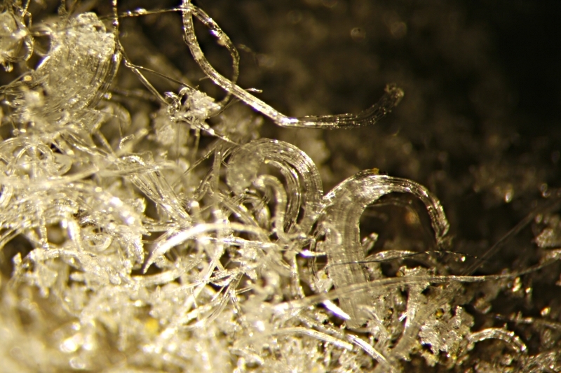

wer selber Pyrit oder Markasit (beides FeS2)in seiner Sammlung hat, durfte vielleicht auch schon die Erfahrung machen, dass diese Minerale nicht ganz stabil sind und gelegentlich ausblühen. So auch der im folgenden gezeigte Markasit. Hier hatte sich ein weißlicher Belag gebildet, der sich unter dem Stereomikroskop als ein Wald von lockenförmigen Kristallen entpuppte. Das eindimensionale Foto lässt leider nur eine vage Ahnung von der wahren Pracht aufkommen. Ich habe zwar auch ein paar Bilderpaare durch die beiden Okulare gemacht, weiß aber nicht, wie ich die in D-3 Bilder für die Anaglyphenbrille machen kann. Aber hier  das 2-D-Bild:
Wahrscheinlich handelt es sich bei den neu entstandenen Kristallen um Eisensilikate oder um Gips. Die Markasitknolle stammt aus der Rügener Kreide, so dass durchaus auch Ca im Spiel sein könnte.
Hallo Gerd,
ein schönes Bild! Das ist Gips. Und der ist sowas von typisch für die Umwandlung von sedimentären Eisensufiden!
Das Traurige daran ist, dass Gipsbildung inerhalb von Monaten oder wenigen Jahren schöne Fundstücke (oder wichtige Prüfkörper) in einen unansehnlichen Haufen Dreck verwandelt, der sich gerade noch zum Wegkehren eignet. So geschehen mit einem einen Meter langen, spannungsfrei aus einem Schweizer Autobahntunnel entnommenen Bohrkern des jurassischen Opalinuston: Eingespannt unter realen Feuchte- und Temperaturbedingungen entstand nicht nur Gips, sodern auch schweflige Säure, welche innerhalb weniger Tage die maßangefertigte Prüfeinrichtung in einen unbrauchbaren Schrott-Zustand korrodiert hat. Das sind die Momente, in denen Ingenieure und Techniker völlig unerwartet bittere Tränen weinen.
Auch in Deiner Probe wird dieser Prozess abgelaufen sein. Prüf mal den pH und halte die Probe schön weit weg vom Mikroskop...
