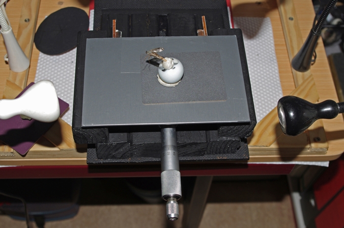

Es hat mich sehr gewurmt, das ich so manche Aufnahme am Lomo mit dem 2,5er einfach nicht machen konnte, weil
ich mit dem Stativ entweder nicht hoch genug kam, oder das Motiv war zu groß. Also habe ich ein bisschen nachgedacht....(oha)  ;D

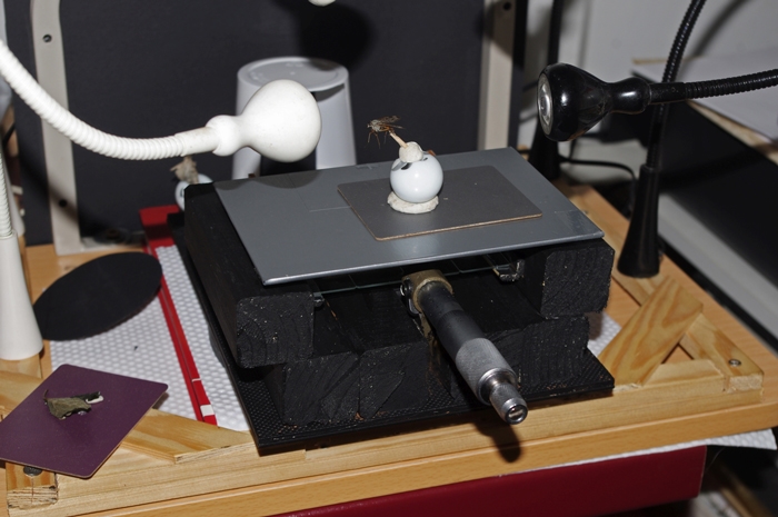

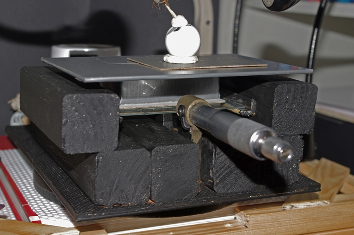

Das Herzstück ist eine einfache Bügelmessschraube, denen Anschlag abgesägt wurde. Das Ding wurde dann zwischen einer
einfachen Holzkonstruktion genau waagerecht festgeschraubt.

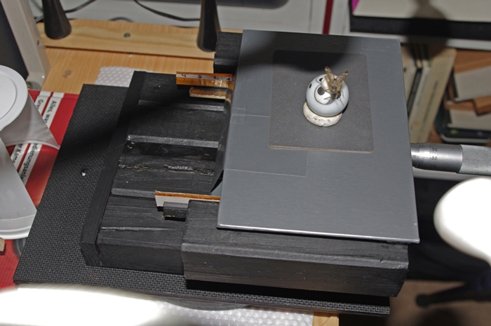

Als Tisch dient eine kleine Glasscheibe (etwa 10x13cm, aus mehreren Objektträgern zusammengeklebt), der auf zwei kleinen
Winkelleisten aus Holz (10mm breit) gleitet. Die Gleitfläche wurde erst mit Teppichband und dann mit Alufolie beklebt, damit
der Tisch besser flutscht.
Die vordere Kante des Glastischs stößt nun genau auf die Mitte der Spindel der Mikrometerschraube, damit ist ein Gesamtbereich
von 25mm Vorschub möglich, wenn nötig in kleinsten Schritten.
Dann wurde den Tisch nochmal mit einer Glasscheibe von einem alten 13x18cm Bildhalter erhöht/vergrößert und mit DC-Fix beklebt,
um Spiegelung der Glasscheibe zu vermeiden.
Ich bin damit mehr als zufrieden.
Kosten: 11,95 für die Mikrometerschraube, alles andere hatte ich im Haus (Holzreste, DC-Fix usw.).
Um die Stabilität und Rutschfestigkeit zu erhöhen, wurde das ganze Gebilde auf eine 2,5KG Hantelscheibe geklebt und steht
zusätzlich noch auf einer Antirutschmatte, wie man sie für Schubladen verwendet.
Auch auf die Gefahr hin, das ich jetzt Hohn, Spott oder gar Gelächter ernte, zeige ich mal meinen sehr simplen, aber dennoch
erstaunlich präzise arbeitenden ELB-Stackschlitten (Extra Low Budget)

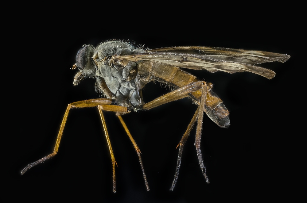

Anbei eins der ersten Testbilder.
Diese Fliege ist "schuld", der Brummer war zu groß fürs Lomo
80mm Componon-S am Balgen, Blende 5,6, 24 Einzelbilder, Schrittabstand nach Gefühl und Wellenschlag

rheinweib
Dankeschön für Eure positiven Kommentare, ich hatte schon das schlimmste befürchtet.
Es gibt noch ein-zwei Kleinigkeiten, die nach einer Überarbeitung rufen, aber das Holzgebasteljedöns
arbeitet auch mit den noch auszumerzenden Problemchen erstaunlich gut.
Ich hab die Beschreibung nicht gepostet, um zwanghaft beweisen zu wollen, das es auch extra-grobmechanisch geht,
sondern für die Fotografen die vielleicht auch ab und zu mal "Deep-Makros" machen wollen, aber die hohen Kosten
für die überall anzutreffenden High-End-Gerätschaften scheuen.
Der "Holzschlitten" ist für mich nur ein "Lückenfüller", wenn das Objekt der Begierde fürs Mikroskop zu groß
geraten ist.
