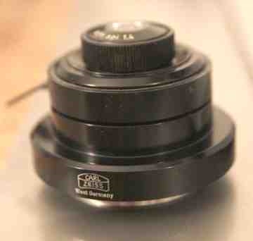

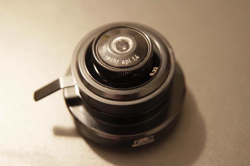

Der am Phomi angebrachte Kondensor, dessen Oberfläche im ersten Beitrag abgebildet ist und die Bezeichnung "achr.apl.1,4" trägt, ist eher tonnenförmig und nicht so "ufo"-förmig wie der "Universalkondensor" am GFL. Bisher ist mir an ersterem nur die abschraubbare 1,4 Linse aufgefallen. Am Univ.Kond. meines GFL dagegen ist die Verstellmöglichkeit natürlich offensichtlich.
Ich werde das Ganze am besten mal photographieren.

ich habe mich von dem Bild täuschen lassen: die Carl-Zeiss-Gravur, Seriennumer und "West Germany" sind auf dem Tisch. Sie sahen für mich aus, als stünden sie auf der Deckplatte des genannten Kondensors VZ. Das ist jedoch mein Irrtum gewesen, denn erstens stimmt die Position nicht und außerdem wären sie dann um 180° gedreht.
Was Du in der Abbildung zeigst ist – nach Deiner Beschreibung der Form –  der "Achromatisch-aplanatische Kondensor 1,4 Z" (Best.-Nr. 46 52 57). Das ist ein Satzkondensor für Hellfeldbeleuchtung. Phako geht damit nicht.

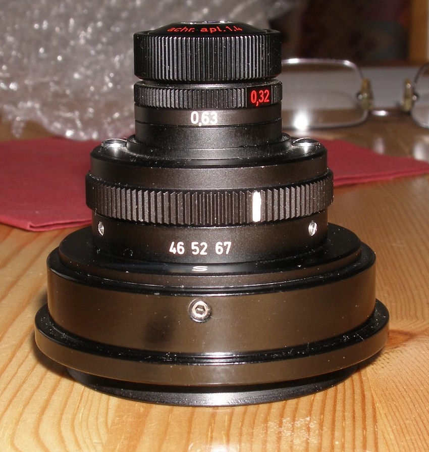

Hast Du mal ein Bild eines solchen Satzkondensors?
Hallo Peter -
hier der Satzkondensor - er ist für anspruchsvolle Benutzer für Vorversuche - man kann z.B. eine DIK-Prisma einsetzen um dessen korrekte Positionierung zu ermitteln und natürlich die Frontlinsen austauschen. Oder auch für Routinetätigkeiten bei denen nicht mehr benötigt wird. Hier ist er mit einem Adapter für Axioschwalben versehen.

Du zeigst einen Satzkondensor, aber vermutlich nicht den, welchen Reinhard besitzt.
Reinhard, kannst Du Deinen Kondensor hier mal bildlich vorstellen?
Gruß, Thomas
Reinhard
Hallo Freunde,
der meinige sieht so aus:
viele Grüße
