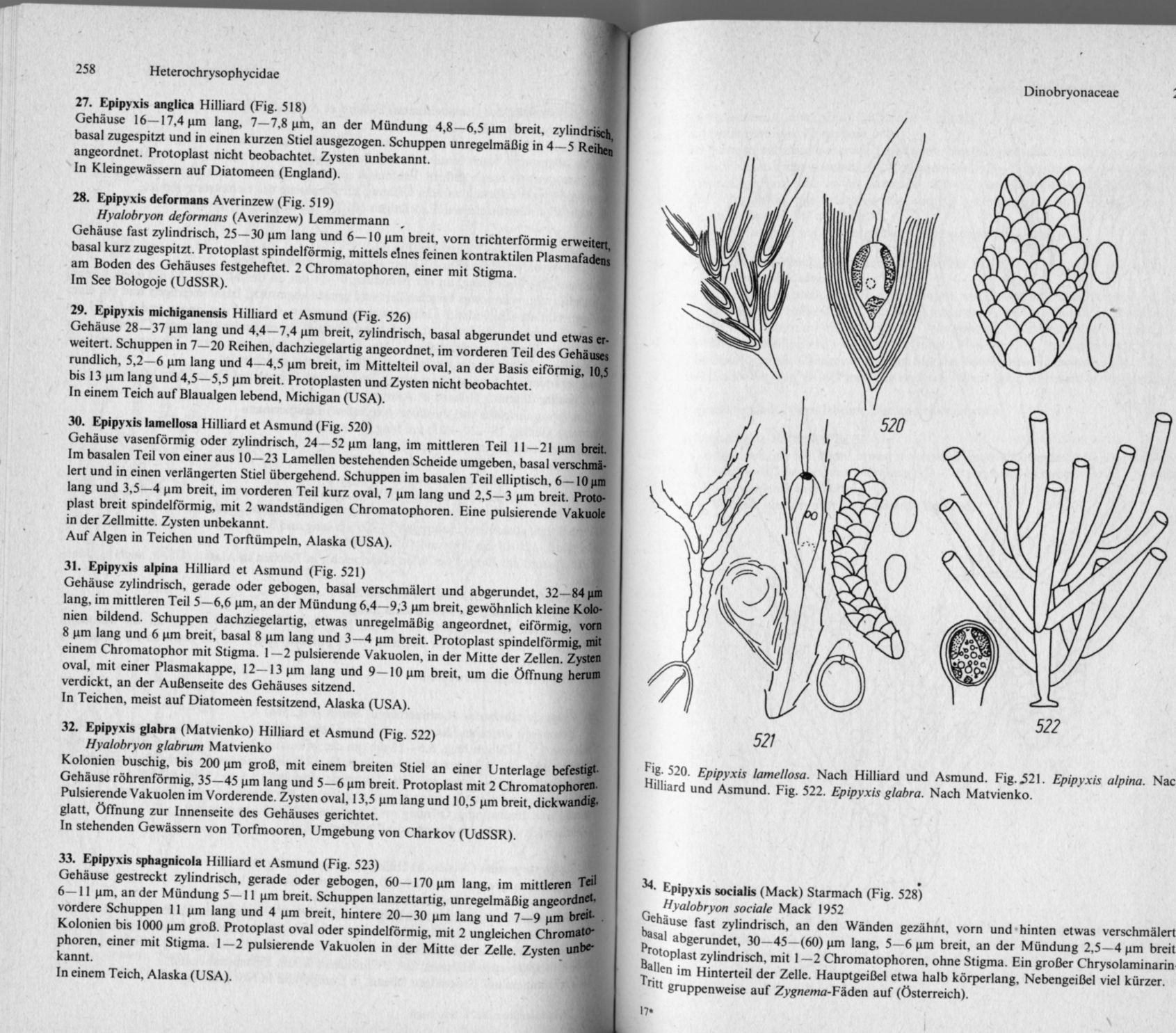

Guten Abend Angie!
Das Foto ist insgesamt zu unscharf. Vor allem die Struktur des Gehäuses wäre wichtig. Blende gegen die Regel bis auf 1/4 Öffnung schließen.
Deshalb nur ein vager Versuch:
K. Starmach in Ettl et al: Süßwasserflora von Mitteleuropa, Band 1: Chrysophyceae und Haptophyceae. Stuttgart 1985
S. 258, 32. Epipyxis glabra. (Atvienko) Hilliard et Asmund [Syn. Hyalobryon glabrum Matvienko.] (Fig. 522, S. 259). Siehe meine Kopie 1.
Bei Huber-Pestalozzi habe ich die Art nicht gefunden.
Sehr ähnlich ist auch E. ramosa (Lauterborn) Hilliard et Asmund, beachte aber daß von diesen beiden E. nur bei glabra als Lebensraum "Hochmoore" angegeben ist.
Dynobryon balticum lebt in Buchten und Strandnähe in der Ostsee, nicht im Hochmoor; und hat eine Baumstruktur.
Kopie 1:
http://www.weihenstephan.org/~fsrklauhenk/File0001.jpg
Moorgrüße
KH
Hallo Holger, hallo Klaus,
vielen Dank für Eure Mühe! Ja, ich weiß, das Foto gibt nicht viel her.  :( Das Gebilde war aber auch nicht ganz einfach zu fotografieren, da winzig und wenig kontrastreich. Auch im Phasenkontrast war leider nicht mehr zu erkennen.
Vielleicht hilft diese Skizze weiter:
Die Kolonie war nicht bäumchenartig. Es sah aus, als würden die Gehäuse einem zentralen Punkt entspringen. Die einzelnen Gehäuse wirkten vollkommen glatt (soweit ich es erkennen konnte). Epipyxis glabra könnte tatsächlich gut passen.
