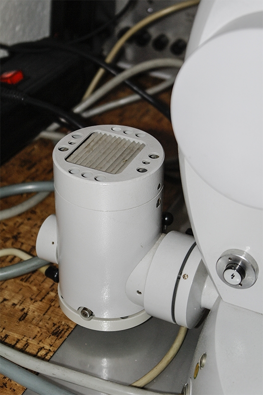

Der aus einem normalen Spiegel zugeschnittene Spiegel-Objektträger wird wie ein normales Präparat auf den Mikroskoptisch gelegt ( Bild 1 ), dann wird der Präparat-Objektträger
z.B. Dünnschliff oder Holzschnitt trocken auf den Spiegel-Objektträger gelegt ( Bild 2 ).
Durch den Polarisator und den Analysator des Auflicht-Interferenzkontrastes werden die Lichtreflexe an dem Deckglas weitgehend beseitigt und es entsteht kein flaues Bild.
Man kann natürlich auch mit Immersionsöl zwischen dem Spiegel und dem Präparat arbeiten, dann wird das Bild etwas heller.
Nach meinen Erfahrungen ist das jedoch nicht erforderlich. Meine Bilder sind alle mit der Trockenmethode fotografiert worden, ohne das störende Reflexe zu sehen sind.
