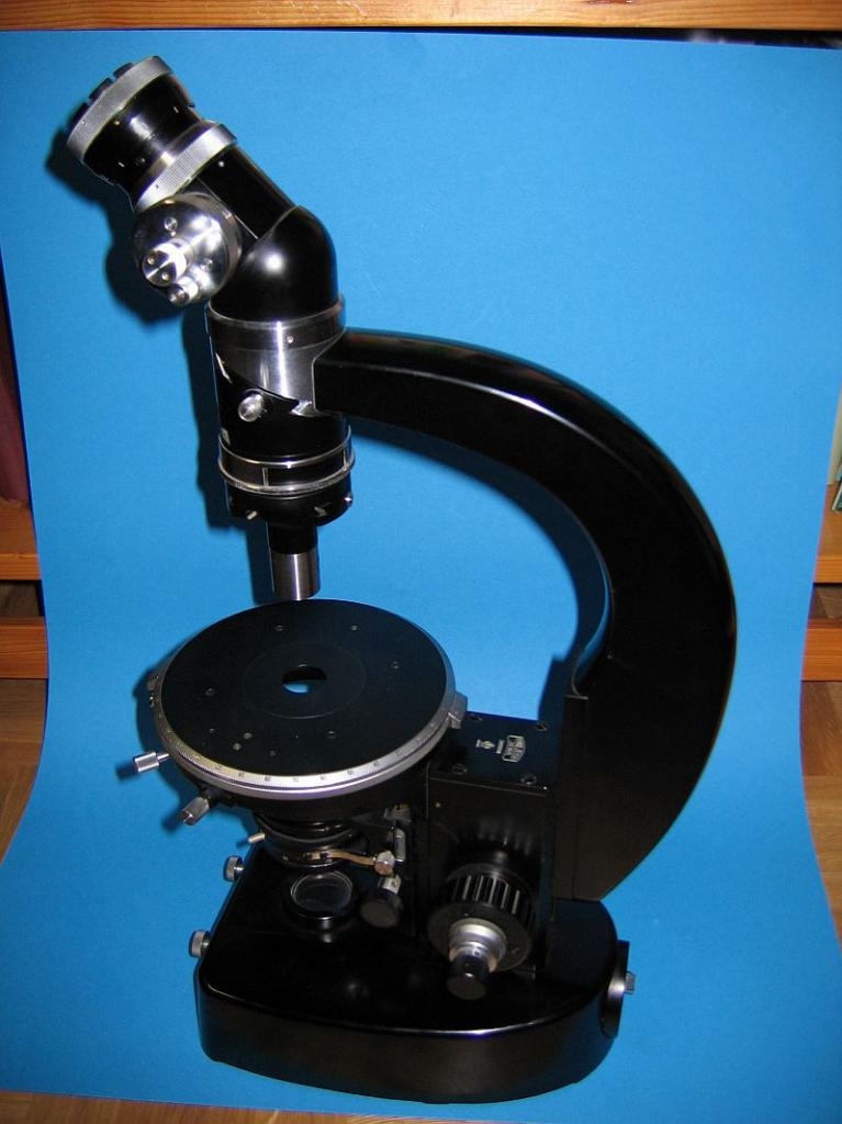

besitzt jemand von euch ein Carl Zeiss Jena Mikroskop wie im nachstehenden Bild gezeigt:
Einer meiner Kollegen hat mich gebeten den an seinem Mikroskop fehlenden Lampeneinsatz durch eine LED Beleuchtung zu ersetzen.
Der Aufnahmesockel für den Lampeneinsatz hat 29 mm Durchmesser und einen Führungsstift:
Ich nehme an, dass auch hier wie bei den anderen CZ Jena Mikroskopen eine 6V/15 W Narva Lampe benutzt wird.
Wenn jemand ein Photo des in diesen Aufnahmesockel passenden Lampenstecksockels einstellen könnte und / oder den Abstand von der Glühwendel der Narvalampe zum Einschub Auflagemaß mitteilen könnte würde mir das helfen einen passenden LED Kühlkörper herzustellen ohne erst lange probieren zu müssen.
Danke im Voraus für eure Hilfe.

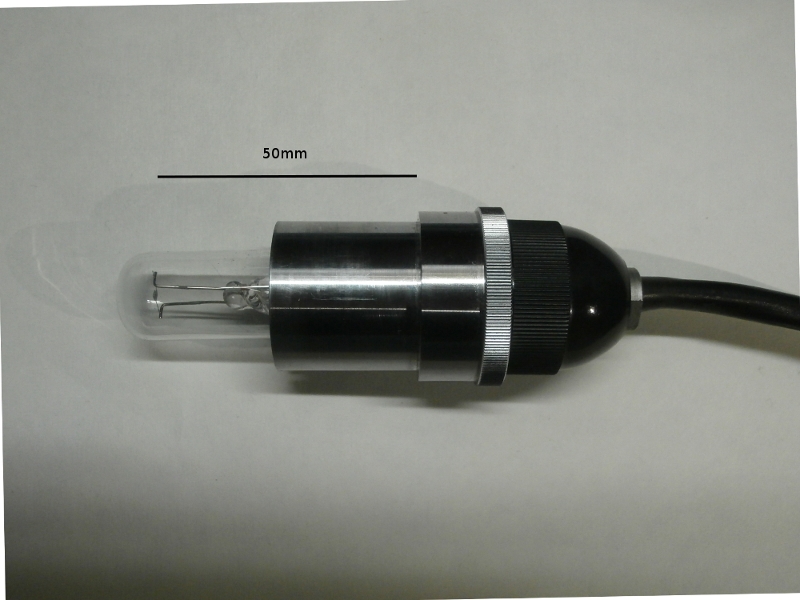

da das jetzt sicher recht schwer zu verfolgen ist mit den vielen Zahlen nochmal 2 Fotos:
1. Foto: Lampe in der Hülse, voll eingesteckt mit Maßangabe zur Wendellage
2. Foto: Lampe und Hülse nebeneinander in gleicher Position.

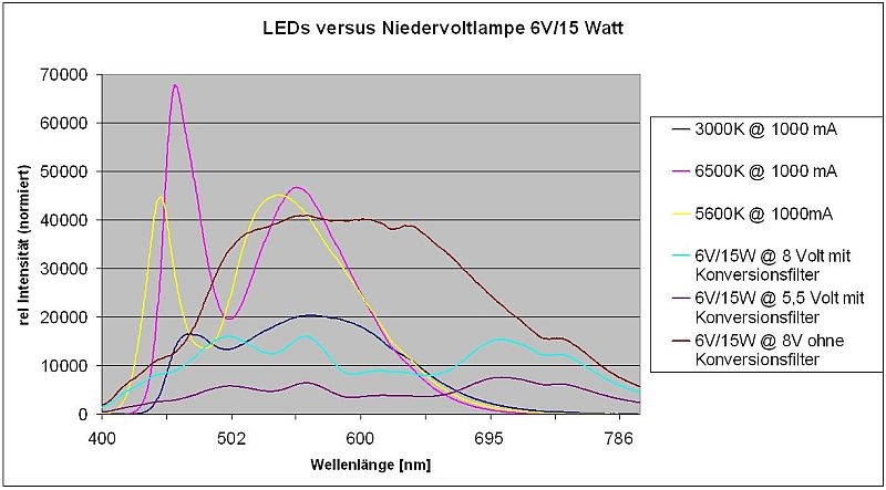

Zunächst die Spektren. Ein Vergleich der vielfach benutzen Niedervolt Lampe 6V/15W mit LEDs unterschiedlicher Farbtemperatur:
Man erkennt, dass die LEDs mit niedrigeren K Zahlen ein deutlich "ausgeglicheneres" Spektrum aufweisen wo die Peaks bei ca 450 nm (Blau) und 550 nm (Gelb) weniger ausgeprägt sind. Tatsächlich sind es auch diese LEDs, die für die differenziertere Farbwiedergabe in der Polarisationsmikroskopie geeigenter sind als LEDs mit den "harten" Farbtemperaturen um die 6000K oder noch höher.

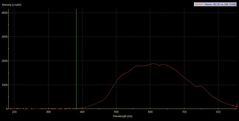

Das Spektrum einer 50 W Halogenlampe ist dem der 6V/15W Niedervoltlampe ohne Konversionsfilter rel ähnlich:

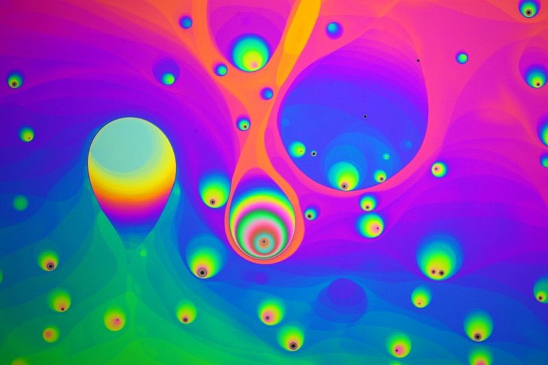

Und jetzt zwei Bilder von Rainer Mehnert der mir freundlicherweise erlaubt hat diese hier zu posten die mit einer 4900K LED beleuchtet wurden:
Eine Seifenblasenhaut in der auch die Grüntöne recht differenziert wiedergegeben werden

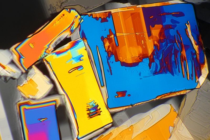

und ein weiteres Beispiel eines Kristalls eines Süßstoffes mit durchaus "knackiger" Farbwiedergabe:
Ich denke die Bilder zeigen dass LEDs in der Polmikroskopie auch sehr ästhetische Farben produzieren können. Leider fehlt der direkte Vergleich mit der Halogenbeleuchtung. Aber vielleicht stellt jemand hier ja noch so einen Vergleich ein.
