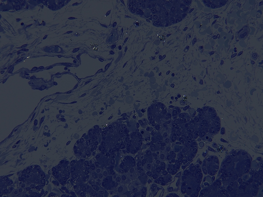

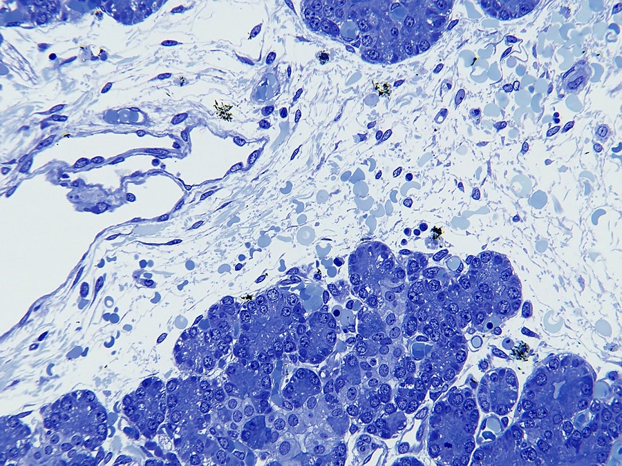

Was passieren kann wenn man Gewebe zu lange (Monate/Jahre) in Formalin liegen lässt zeige ich heute mal.
Es bildet sich Formalin Pigment. Bevorzugte stellen sind Blutreiche Regionen aber auch, wie in meine Schnitte, an andere stellen kann es vorkommen.

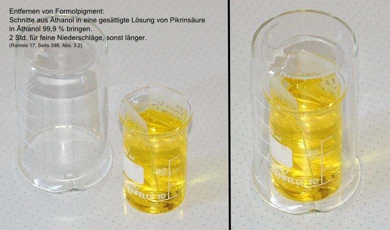

In HE gefärbten Paraffin Schnitt kommt das Pigment vor als Braune Ablagerungen und kann einfach entfernt werden durch es einige Stunden stehen zu lassen in gesättigte Alkoholisches Picrinsaure. In Plastik aber geht es nicht wider raus.
Formalinpigment in Plastik zeigt sich wie schwarze Kristalle.
Objektiv, Leitz Plan Fluotar 25x

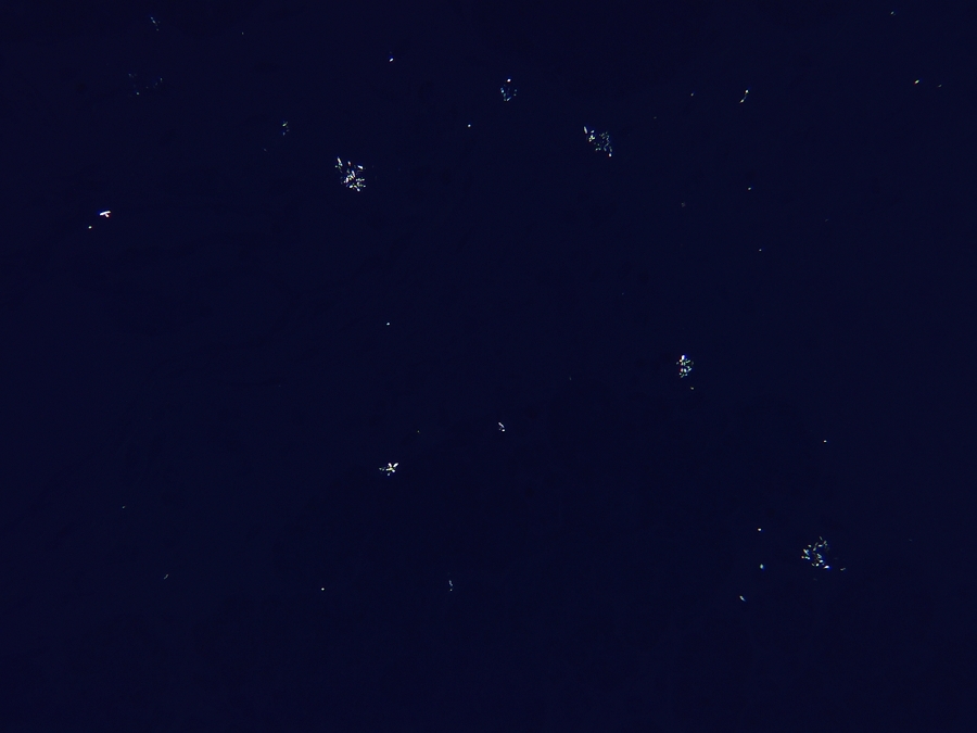

Formalinpigment in POL (halb geschlossen)
Grüße Ronald
