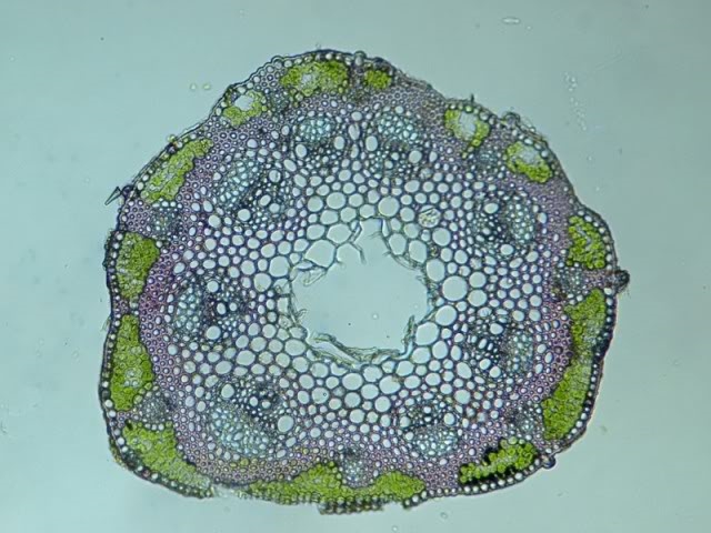

ich bekam kürzlich ein kleines (von einem älteren Herrn selbst angefertigtes) Handschnittgerät geschenkt und wollte es natürlich einweihen. Meine Wahl fiel auf einen Grashalm, Glatthafer (Arrhenátherum elátius). Die kleinen Schnittchen legte ich in eine rote Brühe aus aufgeweichtem Kopierstift. Fand davon auch einige wieder, die kamen in dest. Wasser und danach auf den Objektträger, auch in dest. Wasser. Es waren tatsächlich diesmal keine Luftblasen vorhanden und ich fotografierte die zart angefärbten Schnittchen:
Nun, ich fand mein Werk garnicht so schlecht und wollte nun das Kanadabalsam, das ich ebenfalls geschenkt bekommen hatte ausprobieren.
Ich habe die Schnittchen trockengelegt und ließ dann einen Tropfen Kanadabalsam drauffallen, habe dann das Deckglas aufgelegt. Der Tropfen war viel zu groß, überall quoll das Einschlußmittel hervor. Ich versuchte das mit Löschpapier aufzusaugen - aber da bekam ich Hustenreiz und verstaute das Ganze schleunigst auf meinem Laubengang. Obwohl ich die Wohnungstür vorher weit geöffnet hatte waren mir die Dämpfe des Lösungsmittels derart in den Hals gekommen, daß mir der Mund brannte und auch die Bronchien sich bemerkbar machten.
Ich telefonierte gleich mit dem Spender und erfuhr, daß es sich um Terpentinöl handelt. Um das Kratzen wieder loszubekommen spazierte ich an die frische Luft und nach dem Abendbrot bemerkte ich eigentlich nichts mehr von dem Ungeschick. Doch dann, nach vier Stunden ging es los: Schweißausbruch, Herzjagen, hoher Blutdruck, dicker Kopf, totales Unwohlsein etc. Ich wollte den Giftnotruf befragen, da machte mein Telefon Zicken und brachte nur noch das Besetztzeichen. Mit dem Telefon einer Nachbarin konnte ich dann nach 20maligen! Durchklingeln den Giftnotruf erreichen. Nun, der nette Herr konnte mich beruhigen, außer den genannten Beschwerden (Halluzinationen hatte ich gottseidank nicht bekommen) würde nichts passieren. Ich solle mich ruhig verhalten und frische Luft würde helfen. So war es auch, am nächsten Morgen war der Spuk verschwunden. Aber eine Lehre habe ich gezogen: nie mehr Terpentinöl! >:(
Heute habe ich mir, nachdem das "Gift" verflogen ist, den eingedeckten Schnitt mal betrachtet. Ist auch gut geworden, aber die Farben sind doch sehr verblaßt.

Nun noch zu dem Bild: Mike, Du findest es zu dunkel. Ich fand es im Original zu hell und habe es mit Photoshop "automatisch" bearbeiten lassen, mir gefiel es dann besser. Ist das nun Geschmackssache oder wie hell oder dunkel sollte so ein Schnitt sein?
fragt
Hugo Halfmann
