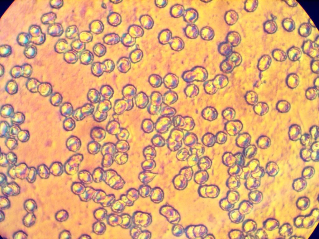

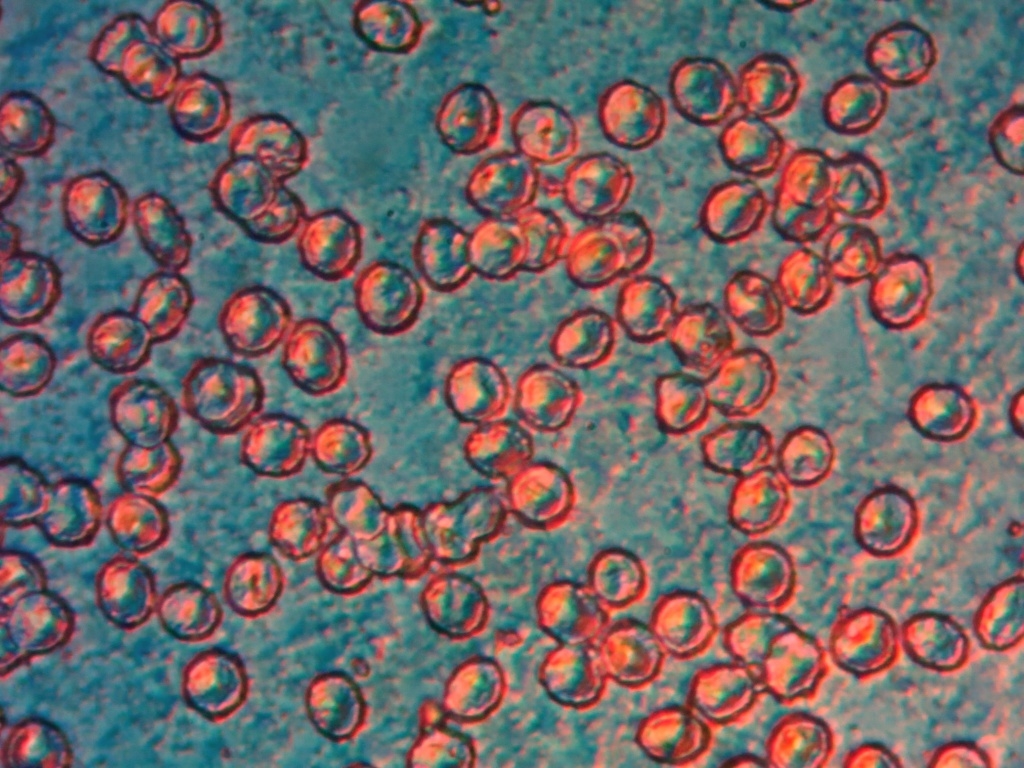

mikromeister
So schauts aus:
Durchlicht hat langweilige Ergebnisse gebracht, gleichmäßig bläulich statt gräulich.
DIC Auflicht mit kleinen Durchlichtanteil finde ich ganz dekorativ.
Danke für die Hilfe. Den Tipp mit den Kopierstiften konnte ich nicht mehr ausprobieren. Zu spät.
Zeiss NPL 100 Auflicht DIC mit Adapterhülse durchs Okular fotografiert.
Vielen Dank und freundliche Grüße
Markus

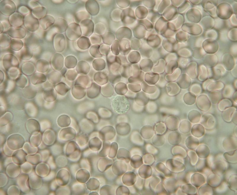

rhamvossen
#10
Hallo Markus,
ZitatDurchlicht hat langweilige Ergebnisse gebracht
Wichtig ist eine gute Beleuchtung, von deine Bilder is deutlich das etwas nicht gut eingestellt ist. Eine normale Hellfeldaufname von frisches Blut sieht so aus:
Aufname gemacht mit Achromat 100. Im Mittel ist eine Leukozyt zu sehen. Auch zu sehen sind die typische Formen der Erythrozyten (bikonkav).
Und noch etwas: probier mal die bewegungen (ähnlich einer Amöbe) von ein Leukozyt zu beobachten, einfach fascinierend.
Beste Grüsse,
mikromeister
#11
Ich habe einen 1 Zellen dicken getrockneten Ausstrich mit Auflicht DIC gezeigt.
Darüber hinaus habe ich auch nur Auflichtobjektive und kann somit nicht mir Deckglas arbeiten.
Dass dein Durchlicht Bild von frischem Blut mit lebenden Leukozyten anders aussieht wundert mich nicht.
Markus
