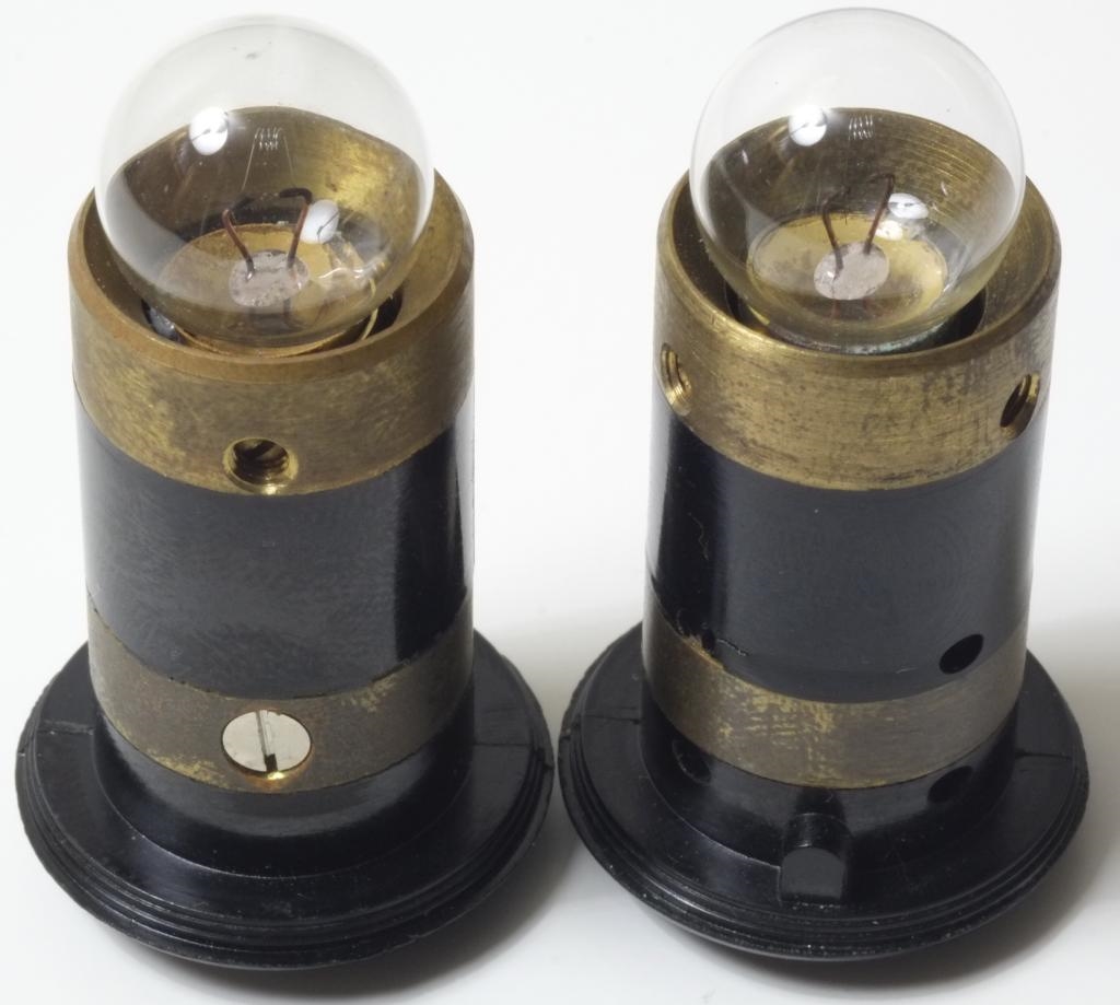

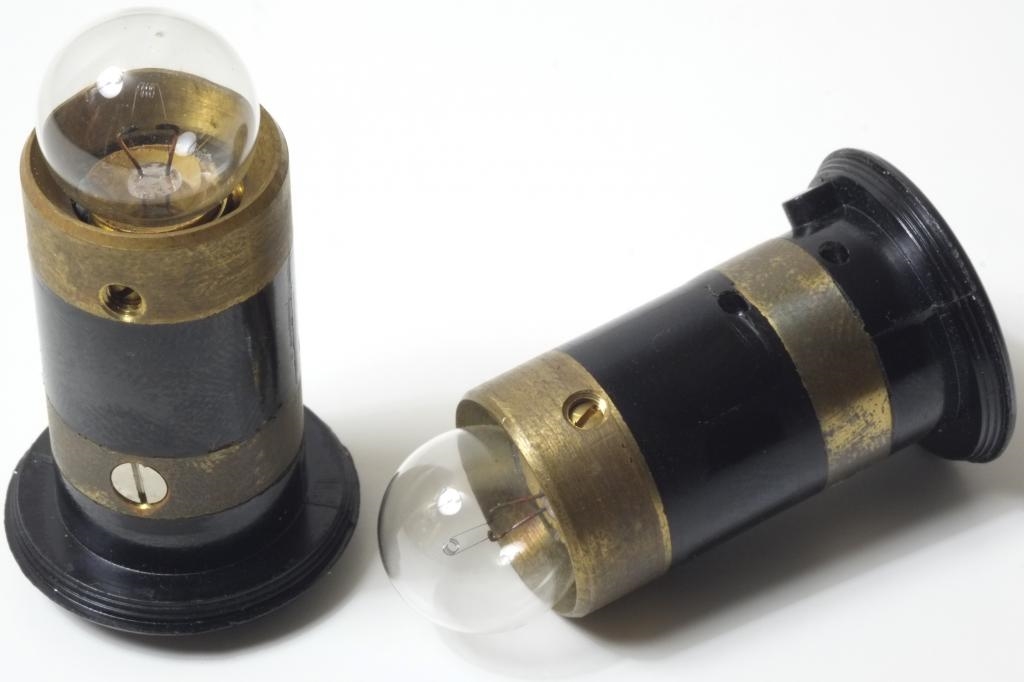

Was ist das? Gehörte das zu einem Mikroskop?
Die Birnchen mit sehr schmalem Wendel sind mit drei Madenschrauben fixiert (die ich erst lösen möchte, wenn ich weiß, dass ich damit nicht eine Zentrierung verliere). Die Bakelit-Fassungen haben eine Orientierungs-Raste.
Kann mir jemand etwas zum Gerät sagen, zu dem sie gehören?
Vielen Dank,
Thomas

Das sind die Lämpchen von meinem CZJ Citowal-POL Zwischentubus Einsatz.
Natürlich sind die da auch mit den Schrauben zentriert.

Hallo Norbert,
vielen Dank für den Hinweis. Über ein Bild würde ich mich freuen, denn ich kann mir nicht so richtig vorstellen, was die Lämpchen in dem Zwischentubus machen? Ist das dann eine Auflichtbeleuchtung?

Ja das ist eine Auflichtbeleuchtung wo linker und rechter Strahlengang des Stemis um 90 Grad verdrehte Polgläser inne haben.
Damit ergibt sich dann ein besonders plastisches wie fast 3 D Bild.
Ich fotografier das dann am Abend und stell es hier rein.
Für die genaue Funktionsweise bitte Hr. Ganster vom Interphako.at fragen, von ihm hab ich es erhalten.
Mir hat einfach das einfach das Bildergebnis als ich es probierte ganz toll gefallen, für meine Käfer und der hohe Platz unter der Linse.

Zum Zwischentubus: Das ist eine koaxiale Hellfeldbeleuchtung, d.h., der Beleuchtungsstrahlengang wird in den Beobachtungsstrahlengang beider Seiten eingespiegelt. Die Pol-Komponenten, die in dem Teil integriert sind, dienen dazu, die Reflektionen der Beleuchtung an den Linsenoberflächen im Inneren des abbildenden Systemes auszuschalten. Solche Beleuchtungseinrichtungen haben alle der "Großen" für ihre nach dem Teleskop-Prinzip gebauten Stereomikroskope im Angebot.
