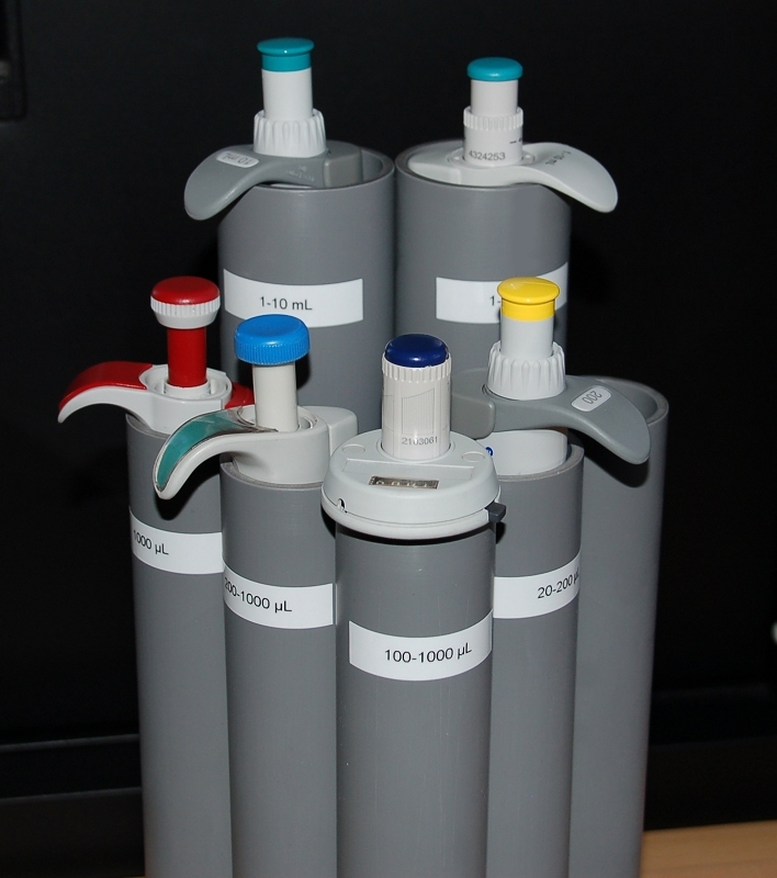

Wer ein oder einige Mikroliterpipetten hat kennt vielleicht das Problem wenn man am Pipettieren ist und weitere Arbeit machen muss vor das man weiter Pipettieren kann
; wo lege ich dann meine Pipette hin!
Auch rumliegende Pipetten ist nicht gerade den richtigen weg wenn man sauber arbeiten möchte.

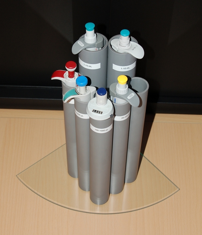

Weil ich mehrere Sorten habe wie z.B. Eppendorf Research, Eppendorf Reference, Finnpipette und ich kein Riesensumme ausgeben möchte für ein Ständer habe ich selber was gebastelt und es gefällt prima. Einfach einige PVC-Rohren mit die richtigen innen Abmessungen, eine Glasplatte und was Epoxyd Kleber.
Ich habe den Ständer richtig hoch gewählt weil ich zwischendurch auch die Pipette, die gerade im Gebrauch ist, mit Pipetspitze im Standard Positionieren kann.
Die Glasplatte ist dann ideal um ein Tropfen der abfallen kann später wider einfach weg putzen zu können.
Grüße Ronald

Hallo Ronald,
Gute Idee! Wie hast Du die Rohre geklebt?
Ronald Schulte
Michael,
Weil es kein Elefanten tragen muss kann die Verklebung auch ziemlich einfach bleiben. Ich habe da von diesen kleine Tüten mit Epoxydkleber (A und B).
Zwei Rohren sind mit vier bis fünf tropfen Kleber verklebt. Nicht alles auf ein mal verkleben aber in Teilen aufbauen.
Geht einfach und ist Funktionell so. Vielleicht braucht es nochmal eine Weiße Farbe um es Gans komplett zu bekommen, kommt nochmal!
Die Rohren habe ich nicht am Glas verklebt. Ist weitgehend Stabil genug und so kann man einfach saubermachen wenn mal ein Tropfen aus die Spitzen kommt.
