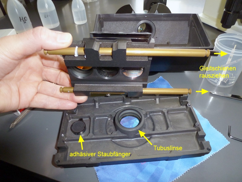

Konntest du von dem "adhäsiven Staubabsorber" Staub entfernen?
Franz
Franz
Martin Kreutz
Hallo Franz,
nein, ich habe har nicht versucht, da etwas abzukratzen, zumal der "adhäsive Staubabsorber" (wenn es einer ist) offensichtlich noch an Kapazität verfügte (für die nächsten 20 Jahre). Ich weiß, dass in gekapselten Optiken oft ein Feuchtigkeitsabsorber oder Sauerstoffabsorber (Eisenpulver) mit eingebaut ist, um den Kit und das Linsen-Coating vor Alterung zu schützen. Von einem Staubabsorber habe ich noch nie etwas gehört, obwohl es eine sehr gute Idee ist. Außer in dem Gehäuse des Trinokulartubus ist mir so ein Ding aber noch nie begegnet.
Hallo Martin,
danke für die sorgfältige und gut beschriebene Anleitung. Dies Sammlung in einer extra Rubrikt ist wirklich Gold wert!
Diesen Staubabsorber habe ich mal in einem Zeiss IM gefunden, da war der ganze Innenraum mit einem weichen Wachs ausgekleidet. Ich dachte erst an eine Riesenschweinerei bis mir klar wurde, dass das nur eine Funktion haben kann: Staub binden. Dass so eine kleine Fläche auch ihren Dienst tut ist allerdings verwunderlich.
