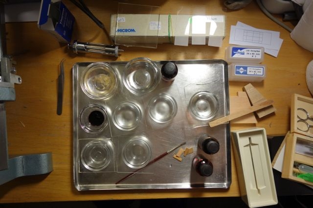

Hier noch ein Bild der CNS-Schale:
Ich habe mehrere davon. Dann kann eine samt Inhalt zur Seite gestellt werden und auf der nächsten weitergearbeitet werden. Für das planschen mit Canadabalsam lege ich zwei drei Lagen weisses Papier in die Schale. Das macht das Reinigen einfacher.
