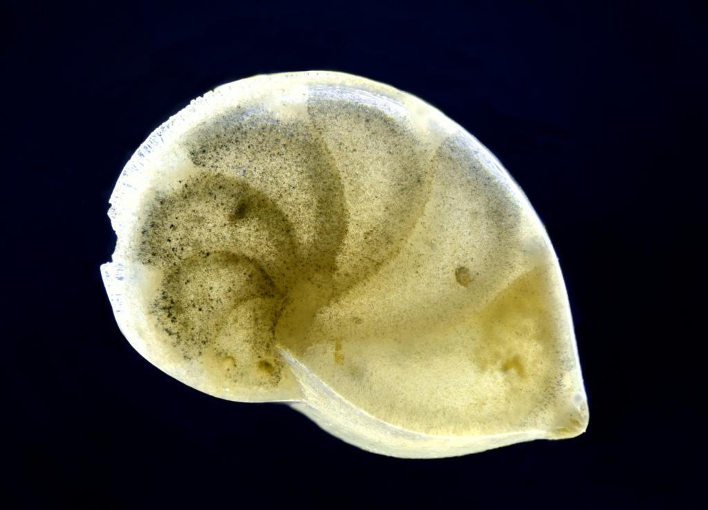

Erste Stacking-Versuche: eine Radiolarie
Begonnen von Haus@Hund, Februar 10, 2015, 12:58:33 NACHMITTAGS
Haus@Hund
angeregt durch viele tolle Bildergebnisse habe ich angefangen, ein Radiolarien-Streupräparat (Lieder) nach Objekten abzusuchen, die sich für das Stacken empfehlen. Ich verwende Picolay, das ich im ersten Ansatz mit den Standard-Parametern rechnen lasse, ich habe für das 3D-Bild lediglich "Distance" auf "1" gesetzt. Der Stack besteht aus 22 Einzelbildern im Dunkelfeld. Nachträglich geputzt habe ich dann noch mit GIMP.
Zunächst noch ein paar Daten zum Gerät: Will BX200, verwendetes Objektiv: 10/0,25 (37 mm Abgleichlänge), Wilozyt-Kondensor (NA1,25, aber nicht ölimmergiert) in Dunkelfeld-Stellung, Trino-Tubus mit TF 1,25x, Selbstbau-DSLR-Adaption mit Projektiv 2x, Kamera Pentax *ist DL2. Aber hier jetzt das Bild:
Wie heißt eigentlich dieses Exemplar?
Viele Grüße aus Wetzlar
rheinweib
Hallo Jörg,
mich macht zwar die Wackelei etwas nervös, aber die Radiolarie hast Du sehr gut fotografiert.
Ich weiß ganz genau, wie schwierig es ist, sie so gut darzustellen. Deine gefällt mir sehr.
Heike
Haus@Hund
Hallo Heike,
vielen Dank für deinen Kommentar! Ich hatte lange im Hellfeld herumprobiert, allerdings ohne dass das wirklich schön wurde. Als du dann deine Radiolarien gezeigt hattest, kam ich auf die Idee mit dem Dunkelfeld - Bingo! Bis ich die Qualität deiner Bilder erreiche, wird aber noch viel Zeit vergehen...
Heribert Cypionka
Hallo Jörg,
gratuliere zu dem gelungenen Stacking-Einstand. Heike hat recht, die Radiolarien sind nicht so leicht zu fassen!
Vielleicht trotzdem noch ein paar (hoffentlich hilfreiche) Anmerkungen:
- Der Parameter "Distance" beschreibt den Versatz zweier übereinandergelegter Stereobilder (z.B. Anaglyphenbild). Je nach Einstellung erscheint dann das Objekt näher oder weiter entfernt. In diesem Fall sollte das aber ohne Einfluss sein. Wichtiger ist stets der Parameter 'Length of Z axis' da er die Tiefe des Objekts definiert.
- Das Wackelbild ist die 'primitivste' Art der 3D-Darstellung. Weicher sind die Übergänge, wenn man mehrere Schritte macht, etwa:
'Stepwise rotation'  => Y -2  => Step 0,5 => Repeats 8
Anschließend die erzeugten Bilder (als einzige) markieren und unter Image list => Generate animated gif ein animiertes Bild mit weicheren Übergängen erzeugen.
- Putzen kann man schnell und einfach natürlich auch mit PICOLAY: Mouse => Paintbrush => schwarze Stelle mit der RECHTEN Maustaste anklicken => evtl. Pinselgröße einstellen und los geht's. Das muss man nur einmal an dem gestackten Bild machen und kann es dann geputzt (Edit => Copy to result window) für die Animation verwenden.
Heribert Cypionka
Haus@Hund
Guten Morgen!
Vielen Dank für die Tipps, werde ich mal austesten!
