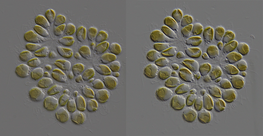

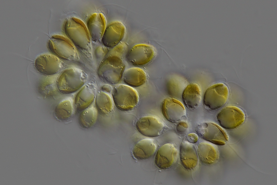

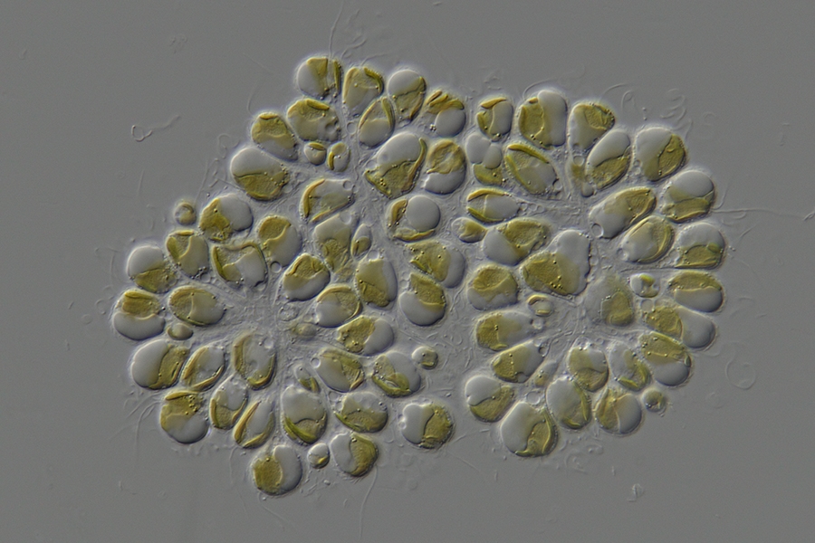

Hier einige Aufnahmen aus einem Teich, dessen Wasser von Synura und Gonium tief gruen gefaerbt war. Synura ist ein dankbares Photoobjekt, mit kontrastreichen Oeltropfen und Chloroplasten, allerdings muessen die Kolonien dafuer meist eingeklemmt werden.
Beste Gruesse, Jon
Kolonien, frei schwimmend
Kolonien, am Rand der Zellen sind die Schuppen sichtbar
Kolonien, eingeklemmt, zwei Fokusebenen
Kolonien, im Inneren sind die Stiele sichtbar, welchen die Zellen im Zentrum verbinden

sehr schöne Bilder - vielen Dank! Besonders gefällt mir die Detailaufnahme (Nr. 2) mit den kontraktilen Vakuolen bei zwei der Zellen. Kannst Du noch ein wenig zur Technik sagen?

Ole, ich habe es nicht geschafft ein Video einzubetten, aber dieser YouTube link fuehrt zu einem einminuetigen Video, in dem die kontraktilen Vakuolen (mehrere pro Zelle) gut zu sehen sind: https://youtu.be/e0pQ9fkYa-w
Das Video zeigt einen Bildausschnitt (etwa 1/2 des Originalvideos); YouTube hat bei Hochladen nochmal auf 1/4 reduziert.
Zur Technik: Zeiss Standard; Periplan 10x/18, Pentax 40 mm, Canon 500D; Objektive DPlanApo 20 (Bild 1), PL APO 100 (Bild 2 und Video), PL APO 63 (Bilder 3-5)
