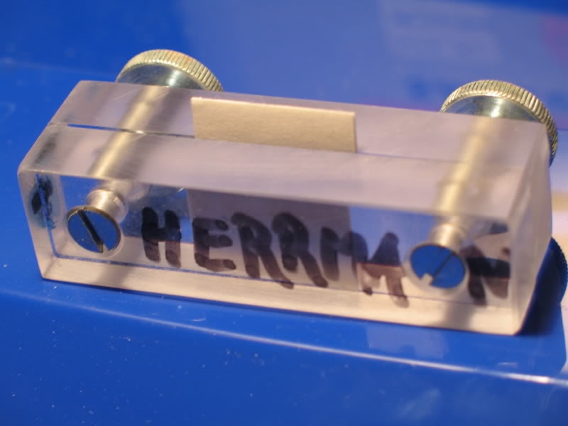

Also wenn ich das richtig verstanden habe hat Daniela ein Bildauswerteprogramm und es geht einzig und allein darum ordentliche Querschnitte der Fasern zu erhalten, die dann mikroskopiert und fotografiert werden zur Bildauswertung!
Es gibt verschiedene Möglichkeiten:
1. Einbetten in Epoxiharz oder Paraffin
Bei Epoxiharz kann man auch Anschliffe machen, die am besten poliert werden und dann in Auflicht ausgewertet werden.
2. Faserbündel durch feine Lochbleche ziehen und ebenfalls im Auflicht auswerten.
3. Faserbündel auffächern und einklemmen in einem Klemmblock und dann schneiden. Auswertung ebenfalls im Auflicht.
Ich habe mir diese Folienklemme aus Plexiglas anfertigen lassen. Man schneidet mit einem sehr scharfen Messer etwa im Winkel von 45°.
Das geht am schnellsten. Wäre auszuprobieren
Alfred Schaller
Hallo Herr Herrmann,
ich sehe, Sie haben dieselben Überlegungen wie ich.
Leider hatte ich gerade kein Bild der oben bereits beschriebenen Einbettklammer (Klemme) zur Verfügung.
Ihr Bild illustriert das sehr schön.
Mit freundlichen Grüßen
Alfred Schaller
