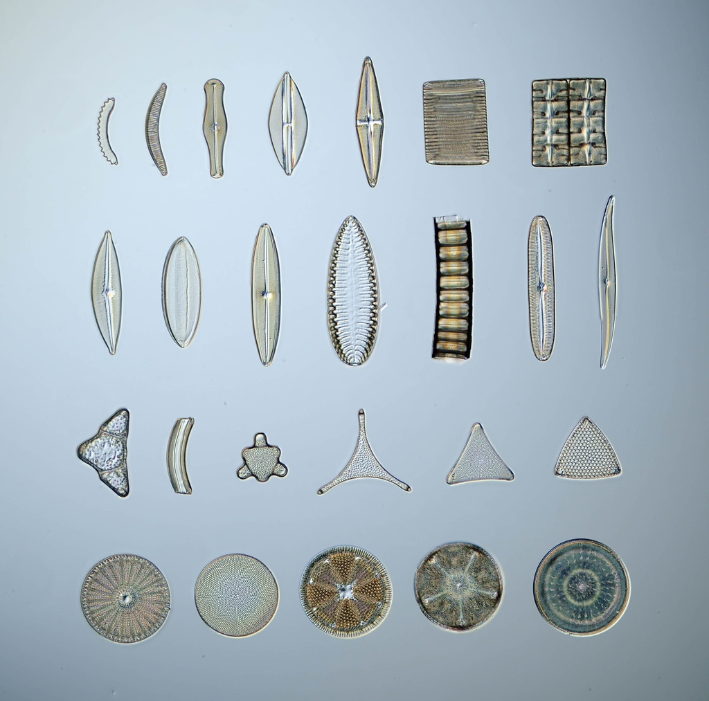

Hallo Diatomeenfreunde,
ich zeige hier eine Typenplatte von Göke mit 25 Formen.
Aufnahme im Hellfeld und DIC, Olympus Vanox, 10 S-Planapo.
lg
Liebe Anne,
sehr schön. Tolle Fotos von der wunderbaren Arbeit von Herrn Göke.
Danke für's Zeigen.
ich vermute aber, dass das Präparat von Herrn Göke vertrieben wurde und die Legearbeit tatsächlich Frau Anke Korth, geb. Elger, durchgeführt wurde. Sie hat (meines Wissens) solche Präparate für Göke und andere Vertreiber angefertigt.

Guten Morgen, Anne,  (et al)
angeblich gibt es ja keine dummen Fragen - aber Fragen gibt es, mit denen man das Ausmaß seines Nichtwissens anzeigen kann.  Solch eine kommt nun:
Dein Bild hat die Anmutung einer Zeichnung, mit scharfen Konturen wie bei einem Kupferstich. Ist das alles der Mikroskoptechnik zu verdanken, oder waren dort größere Aufräumarbeiten in der EBV (Elektronischen Bild-Verarbeitung) involviert,   und welche Art von "Magie" hast Du angewandt?

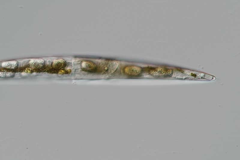

Übrigens, die Bilder gefallen mir ausnehmend gut, besondere das erste. Beim zweiten fällt (mir) durch die unterschiedliche Hintergrundfarbe die etwas ungleichmäßige Beleuchtung (Vignettierung) etwas störender auf als beim ersten Bild.  Aber - das ist Meckern auf sehr hohem Niveau  :)
Zusazfrage - gibt es solche Präüarate heute noch zu kaufen?  Ich habe gerade gelesen, wann solche Typenplatten etc. erstellt worden sind.

liebe Regi - vielen Dank! Ich freue mich auch sehr dieses perfekte Präparat besitzen zu dürfen.
Lieber Peter, danke für den Hinweis, die Historie ist mir leider nicht bekannt, aber Du hast sicherlich recht.
Auf dem Präparat ist es allerdings nicht zu erkennen wer es gelegt hat.
Zu den (angeblich) dummen Fragen: Bild 1 wurde im Hellfeld gemacht, es wurde nur im Kontrast leicht verändert, sonst keine EBV. Evtl. ist die Magie das doch recht gute S-Planapo welches ich verwendet habe und es ist gestackt aus 8 Bildern.
Die gleichmäßige Ausleuchtung beim 2. Bild ist durch die Anwendung von DIC nicht ganz so gelungen, ist aber zumindest für mich in diesem Vergrößerungsbereich sowieso das Hauptproblem.
Solche Präparate gibt es ab und zu bei Ebay aus alten Beständen. Ansonsten sind mir nur noch eine Handvoll gute Präparatoren bekannt, die Präparate in dieser Qualität heute noch anfertigen.

ZitatDie gleichmäßige Ausleuchtung beim 2. Bild ist durch die Anwendung von DIC nicht ganz so gelungen, ist aber zumindest für mich in diesem Vergrößerungsbereich sowieso das Hauptproblem.
Wie du dieses Problem problemlos lösen kannst, habe ich schon mehrfach gepostet, das letzte mal hier http://www.mikroskopie-forum.de/index.php?topic=12323.10. Das sollte natürlich der erste Schritt der Bildbearbeitung sein.

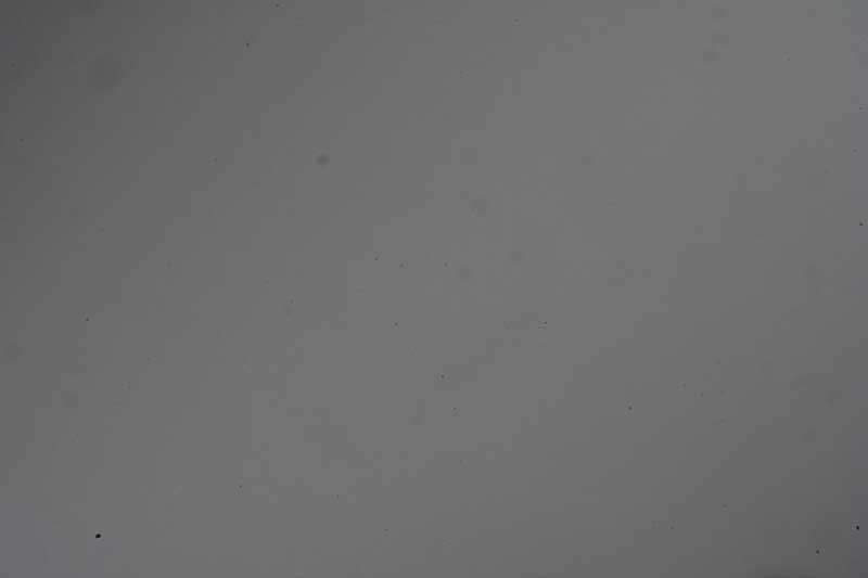

@Bernd
Verstehe ich das jetzt falsch? Meines Wissens nach ist eine Flat-Field-Korrektur KEINE Bild-Subtraktion.
Dunkelbilder (Hotpixel) kann man subtrahieren. Bei Flat-Field sollte durch den Mittelwert dividiert werden.
Oder macht PS etwas ganz anderes, wenn man dem "subtrahieren" sagt?
Carsten
Für's grobe : GSZ 1

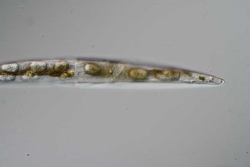

Hallo Carsten,
hier ein Beispiel (mit ganz viel jpg-Artefakten)
Leeraufnahme
Rohbild
nach Abzug der Leeraufnahme
