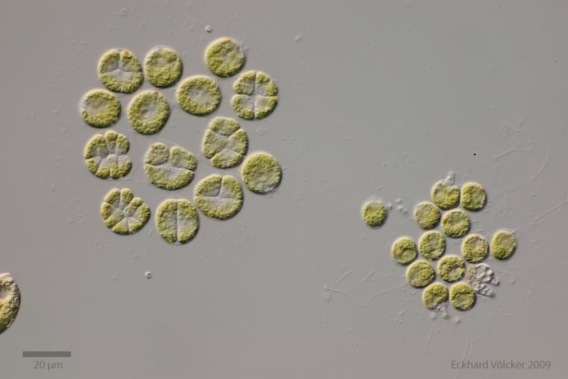

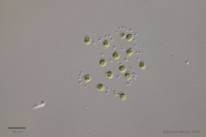

im Frühling gab es eine Massenentwicklung von Gonium pectorale in meinem Lieblingsgraben. In einer "gereiften" Probe fand eine Massenentwicklung eines Parasiten statt. Ich muss gestehen, ich hielt das erst für einen Zensuruellen Vorgang. Nochmals Danke an Sebastian für seinen Hinweis.
Hier sieht man die "Schwärmer" die an die Algenzellen "andocken".
EC Plan Neofluar 40x, DIK, Zeiss 2.5x T2 Adater, Nikon D80, ISO 100, 1/200 sek

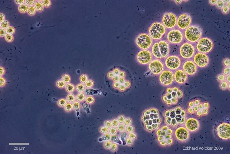

N-Achroplan 40x, Phasenkontrast, Zeiss 2.5x T2 Adater, Nikon D80, ISO 100, 1/200 sek
Die befallenen Zellen werden komplett entleert:
Links Gonium pectorale bei der vegetativen Vermehrung. Die einzelnen Zellen des Gonium Verbundes sind in unterschiedlichen Teilungsstadien auf dem Wege zur 16 zu sehen. Rechts der Parasit bei der Arbeit.
Oben links erkennt man einen Schwärmer auf der Suche nach Beute.
Auch hier die Frage in die Runde, wer oder was könnte das sein?

F.K.Sparrow erwähnt in seinen "Aquatic Phycomycetes" (1960) als Parasit von "Gonium terras" (?) die Art
Rhizophydium transversum,
leider ohne Abbildung. Die Bilder anderer Arten dieser sehr umfangreichen Gattung sehen allerdings ähnlich aus wie in Ihrer Probe. Die Richtung dürfte wohl stimmen; genauer ginge es mit der Beobachtung der Zoosporen.

ja, wirklich sehr schöne Fotos. Sie bilden sicher nicht den ganzen Lebenszyklus des Parasiten ab, aber ich würde spontan auch auf einen vertreter der Chytridiomycetes tippen. Das ist die einzige Pilzgruppe (recht ursprünglich), die noch eine Geißel besitzt. Diese wird bei den Zoosporen ausgebildet und sitzt wie auch bei Tieren am Hinterende der Zelle, wo sie Vorschub leistet (vgl. Spermien). Diese Pilze sind zum großen Anteil parasitär auf Algen und anderen Pilzen, oder Bohren auch sehr gerne Gymnospermen-Pollen an. Dabei haben die verschiedenen Arten aber eine gewisse Wirtsspezifität.
Toller Fund! Ich kann mich nur wiederholen: Wenn Ihr nochmal so etwas findet, wäre ich über Zusendung von Lebendmaterial sehr dankbar. Dann kann man versuchen, eine Kultur anzulegen und weitere Beobachtungen machen.
